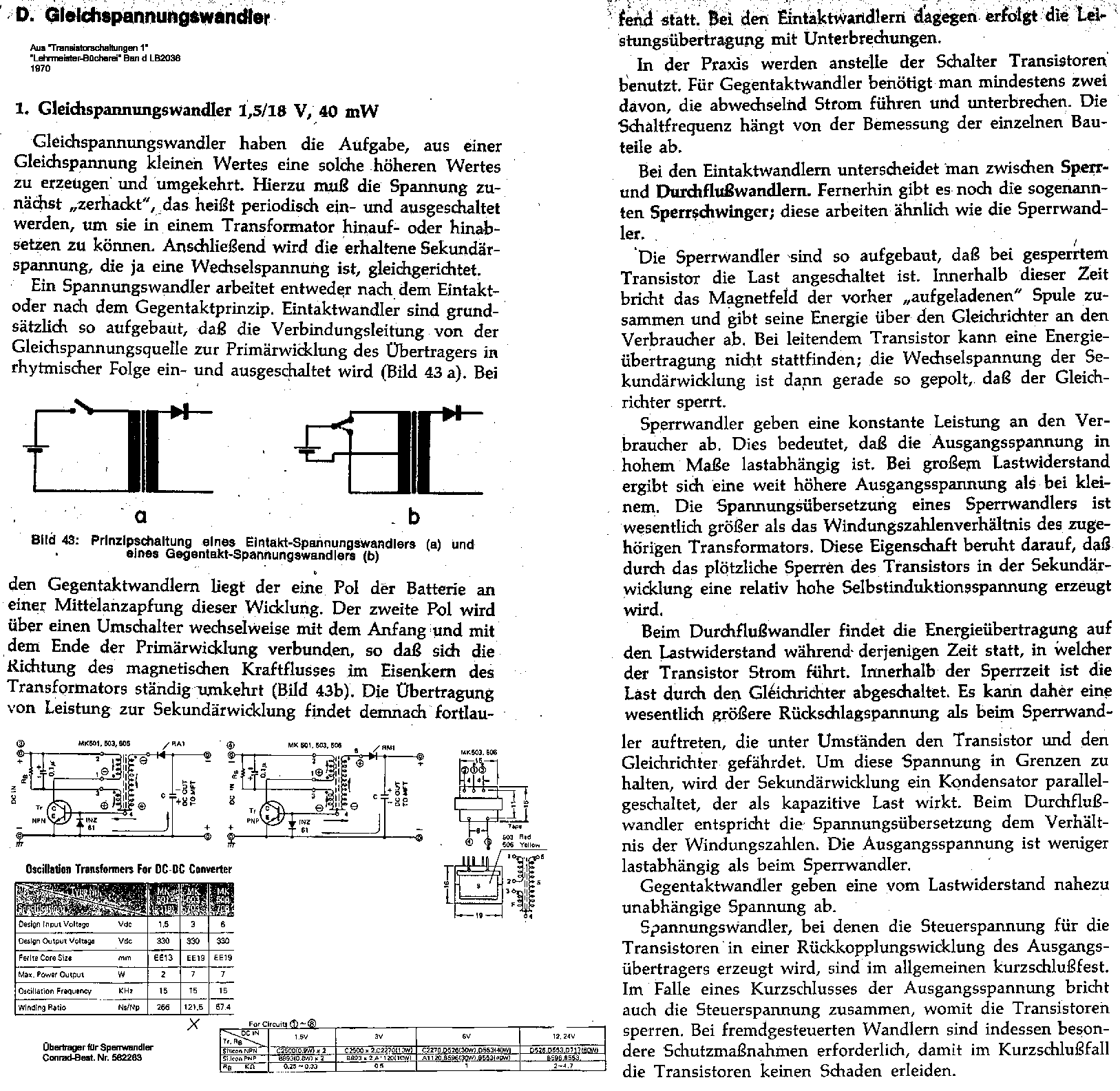

Von Conrad gibts einen kleinen Trafo für Stroboskop-Lampen, der ist für
15 kHz Schaltfrequenz ausgelegt. Dazu ist ein PDF-Datenblatt mit
Schaltungsvorschlägen für selbstschwingende Ein-Transistor-Schaltungen
abrufbar unter www.conrad.de .
Leider muß man entweder Plus an Masse haben, oder PNP verwenden. Ich
habe damit eine Photovervielfacher-Röhre eines Scintillationszählers
versorgt, 800V über Vervielfacher-Kaskade. Die 15 kHz erzeuge ich mit
einem OP, anschließend ein Leistungstransistor.
von Christoph Kessler (db1uq) (Gast)
Übertrager Best.Nr. 582263 6V zu 230V 7Watt 15 kHz 19*15*16mm
Printmontage, 2.99 Euro Einzelpreis.
http://www.conrad.de/goto.php?artikel=582263
Leider sind im aktuellen PDF dazu keine Schaltbeispiele mehr
abgedruckt, ich habe noch das alte Datenblatt.
Es sind Sperrschwinger, mit Rückkoppelwicklung, die leider mit der
Sekundärwicklung verbunden ist, daher ein pnp nötig oder Plus an Masse.
Sperrschwinger laden den Hochspannungskondensator, während der
Oszillatortransistor gesperrt ist. Flußwandler, das
Gegenteil dazu, haben mit demselben Windungsverhältnis ein kleineres
Übertragungsverhältnis, also weniger Spannung am Ausgang.
Da diese simple Schaltungstechnik nicht mehr so oft gezeigt wird, hier
der Auszug aus dem alten PDF zum Conrad-Übertrager und dazu ein Text
aus einem Schaltungstechnik-Buch von 1970
