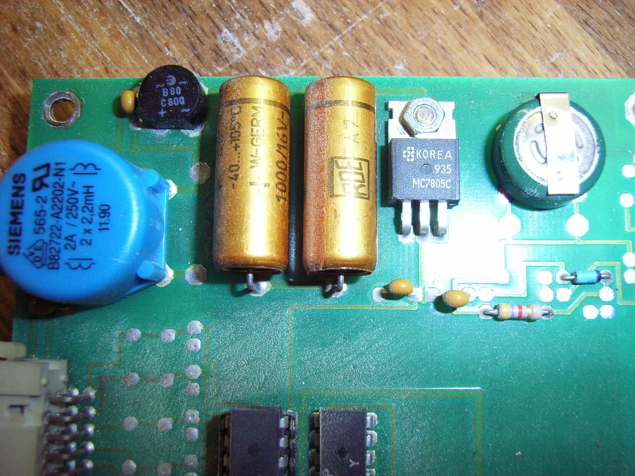

Ich habe hier aus einem Gärunterbrecher ( Kombination aus
Gefrierschrank, Kühlschrank und "Heizschrank" ) meiner Backstube ein
uC Board. Dort ist eine kleine Knopfzelle verbaut, die leider total
aufgebläht bzw. zerstört ist. Diese Zelle ist da, um die Daten des
uC-EEProm bei Stromausfall zu erhalten. Folglich funktioniert diese
Pufferung nicht mehr. Ich wollte nun diese Knopfzelle austauschen.
Leider ohne erfolg, denn die sitzt total fest in der Halterung. Ein
Austausch ist ohne beschädigung des Zellenhalters nicht mehr möglich.
So, nun will ich hingehen, und diesen Halter auslöten und stattdessen
einen halter für eine Mignonzelle ( ausgebaut aus einem alten Wecker )
neben die Platine setzen. Die Frage ist nun, ob das funktionieren wird.
Die Mignonzelle hat ja 1,5V. Weis jmd wieviel Volt die Knopfzelle hat,
oder haben könnte?
Ich habe mal ein Foto der Platine angehangen. Der rote Kreis markiert
die Knopfzelle bzw. deren Halterung.

von thkais (Gast)
Irgendwie bin ich farbenblind...
Wenn Du das schwarz/silberne rechts unten meinst, das ist m.E. keine
Knopfzelle sondern ein Akku. Und der ist mit seinen Lötfahnen
verschweißt, deshalb wirst Du ihn nicht aus der "Halterung" entfernen
können. Da muss man mit dem Lötkolben ran.
Einen adäquaten Ersatz sollte man auch finden, z.B. bei Reichelt,
Conrad & Co. Eine normale Mignonzelle könnte Schwierigkeiten
verursachen, weil sicherlich eine Ladeschaltung für den Akku mit dran
hängt...

von Hannes L. (hannes)
Ich kann keinen roten Kreis finden.
Das runde Teil rechts unten ist vermutlich eine NiCd-Batterie, die aus
1 oder 2 (in dieser Ansicht nicht erkennbar) Knopfzellen besteht und
insgesamt eingelötet ist. Die "Halterung" ist per Punktschweißen fest
mit der Akku-Zelle verbunden. Mach mal ein Bild von der Seite, da
erkennt man mehr. Ersatz könntest du bei www.reichelt.de unter Akkus,
Memopuffer finden.

von Peter (Gast)
Hallo Holger,
ich schließe mich Hannes' Vermutung an, dass das ein NiCd Akku ist.
Geladen wird normalerweise mit konstantem Strom. Bei 1/10 der Kapazität
kann man NiCd nicht überladen. Daher bin ich mir sicher, dass du auch
größere (mehr Kapazität) NiCd verwenden kannst. Hauptsache, die
Spannung stimmt (pro Zelle in Reihe 1,2V). Ist seitlich auf dem Akku
ein Aufdruck mit Spannung zu sehen?

von Peter (Gast)
@Rahul: da ein 7805 verbaut ist, vermute ich eher 4*1,2V = 4,8V oder
sogar 6V.

von Profi (Gast)
Wichtig ist nur, ob der Akku 2 oder 3 Zellen hat.
Wenn ich das richtig interpretiere, sind noch andere Lötaugen in der
Nähe des Akkus, so dass man auch eine liegende Variante einbauen kann.
Z.B. einen solchen wie früher auf den PC-Mainboards verwendet wurden.
Du kannst getrost auch normale Zellen  (nur die Anzahl sollte stimmen)
extern anschließen.
Eine andere Möglichkeit wäre ein Goldcap, z.B. 1 Farad 5V sollte das
Ram mindestens einen - eher 3-6 - Monat(e) versorgen können.
Der läuft bestimmt nie aus und kann nicht überladen werden. Kannst Du
direkt ohne Schaltungsänderung einlöten. Gibt es oft bei eb**.

Wenn Du wieder einen kleinen Akku einbaust, würde ich auf jeden Fall
den Lade-Vorwiderstand (hier gelb-violett-rot 4,7 KOhm) erhöhen (z.B.
auf braun-schwarz-orange 10 K).
Könnte auch sein, dass der Akku von der Eingangsspannung vor dem 7805
geladen wird. Die Leitungen zeigen jedoch eher auf den Ausgang (5V).
Der CMOS-Ram dürfte der 18-Poler links neben dem Eprom sein (Ack
Rahul).

von Klaus (Gast)
1.) Den alten Akku herauslöten.
2.) Einen Hilfswiderstand von ca. 1 kOhm einlöten.
3.) Platine einsetzen / einschalten.
4.) Messen, was über den Widerstand für eine Spannung ansteht !
Möglichkeiten:
a)  Null Volt  --> Es ist (war) eine Batterie ; keine Ladeschaltung
b)  Spannung ca. 3 Volt   --> Es ist vermutlich ein  2,4 V Akku (2
Zellen)
c)  Spannung ca. 4-5 Volt  -->  3 Zellen (nomimal 3,6 Volt)
