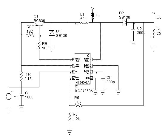

kennt jemand eine Schaltung oder ein IC um aus 4,5 - 6,5 V (Akku mit 5
Zellen) 5V zu machen? (nicht mehr als ca 250mA nötig)
möglicht klein und günstig natürlich :)

http://pdfserv.maxim-ic.com/en/ds/MAX668-MAX669.pdf
Figure 6
Das unangenehmste dürfte der Trafo werden...

Schlussendlich geht es um das Prinzip und das heisst: SEPIC (wie auch im
Maxim Datenblatt erwähnt. Jeder andere PWM Regler (z.B. UCC3843, kostet
bei rechelt 45ct) mit Leistungsteil tut's auch.

von Andreas R. (rebirama)
@profi
hast du schon mal die datenblätter zu den konvertern angeschaut, die
brauchen eine eingangsspannung 12V, da käm ich mit nem linearregler
genauso weit...
@igno, die uc284x serie scheidet aus, da die mindestens 7V oder so
brauchen bis deren undervoltage threshould anspricht, so wie bei den
meißten anderen PWM-Reglern die ich gefunden habe, auch ist sepic nicht
das was ich wolte, wegen dem nötigen übertrager.
habe jetzt mit einem mc34063 (35ct bei reichelt) eine schaltung
aufgebaut die step up und step down kombiniert
-> extern werden nur 1 spule, ein transistor, ein paar C und R , und 2
schotky-dioden benötigt.
In der simulation mit SPICE funktionierts auch.
hoffentlich dann auch in der realität...
vl brauch ich noch nen snubber an der spule, aber das lässt sich noch
nicht abschätzen
4V-8V ->5V
