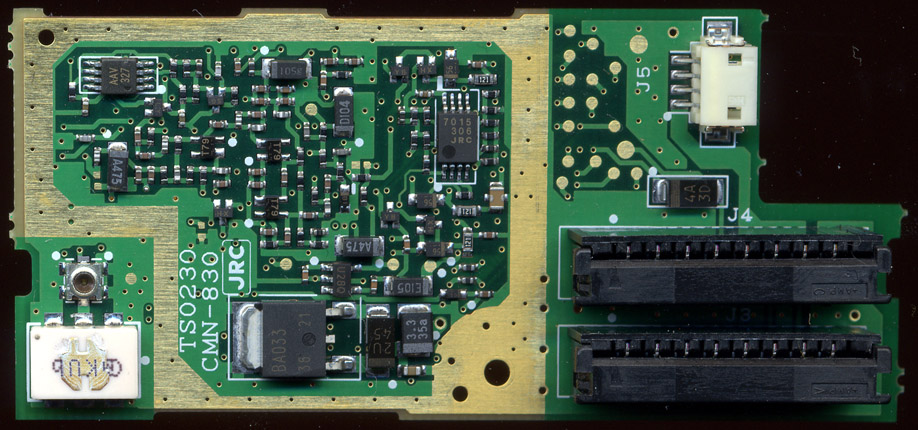

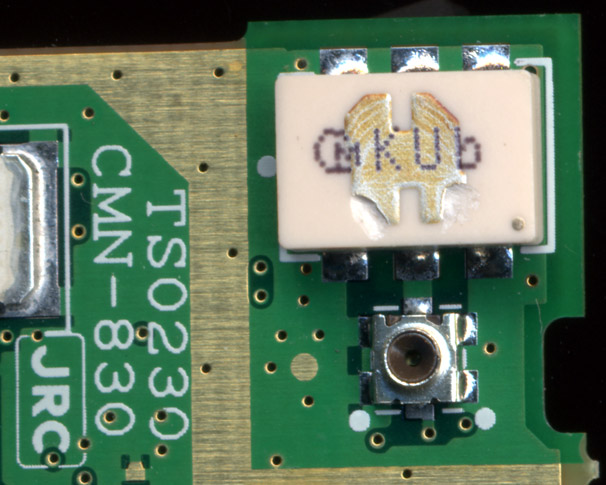

in einem ebay "Überraschungspakt" habe ich eine Platine mit einer
Keramikantenne darauf gefunden (Photo siehe Anhang).
Laut Herstellerlogo müsste die Antenne vom Murata sein, aber auf der
Homepage kann ich nichts vergleichbares finden.
Hat jemand von euch so eine Antenne schon mal gesehen und kann mir
Informationen darüber geben?

von Benedikt (Gast)
Sieht sehr nach >500MHz, also Handy, Autotelefon usw. aus.
Ich sehe auf der Platine keine Antenne, nur eine Buchse und vermutlich
einen Bandpass (der Keramikblock) zur Trennung von Sende und
Empfangsfrequenz.
von Holger M. (holger)
An die Buchse kann eine zusätzliche Antenne angeschlossen werden. In
diesem Fall wird die Verbindung zu der Keramikantenne mit Hilfe eines
Kontaktes in der Buchse getrennt.
Der Keramikblock ist auf jeden Fall eine Antenne.

von ??? (Gast)
Kein c-netz! ...zu klein. Aber ev. GSM. Viele Alarmanlagen mit
Rückmeldung haben das. Was ist denn noch auf der platine? Chips,
Nummern, Anschlüsse...
Hier mal die Bilder von der kompletten Platine.

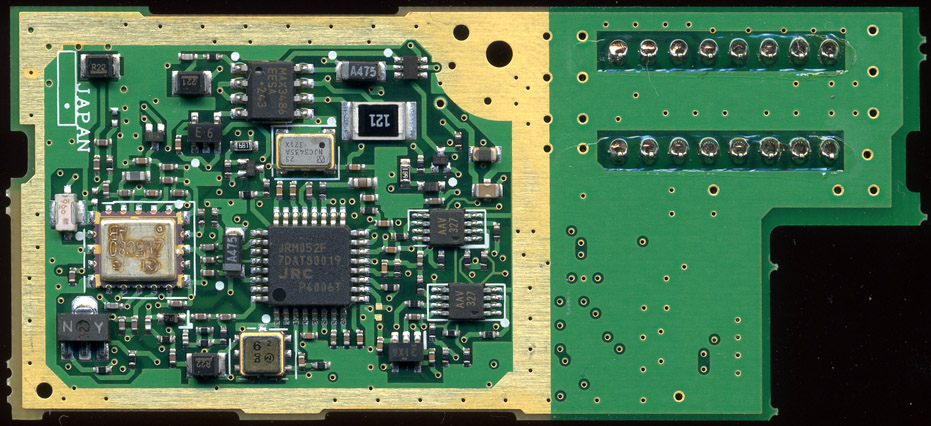

Und die andere Seite.

von hansen (Gast)
Vielleicht GPS
von Ssss S. (sssssss)
Aber was macht da nen RS485 transceiver drauf ?
max3486:
3.3V Powered, 10Mbps and Slew-Rate Limited, True RS-485/RS-422
Transceivers
Bye, Simon

von Christoph Kessler (db1uq) (Gast)
Da das meiste von JRC stammt, vielleicht findet sich hier etwas:
http://www.jrc.co.jp/eng/product/gps/gpsreceiver/index.html
von Flo (Gast)
Na, das schaut mir doch arg nach Bluetooth aus!

ich hole diesen uralten Beitrag noch mal nach oben, das mir beim
aufräumen die o.g. Platinen wieder in die Hände gefallen sind.
Nach erneutem Googeln habe ich endlich herausgefunden, wofür sie
dienten:
Ein zum Festeinbau in Audi A6/Avant gedachter Empfänger für VICS:
http://www.vics.or.jp/english/vics/beacon.html
Dabei handelt es sich um ein Japanisches Verkehrsinformationssystem.
Zudem habe ich noch 2 komplette Geräte gefunden, die aus dem gleichen
Überraschungspaket stammten.
Zumindest die IR - Transceiver, die darauf verbaut sind, sehen brauchbar
aus.
