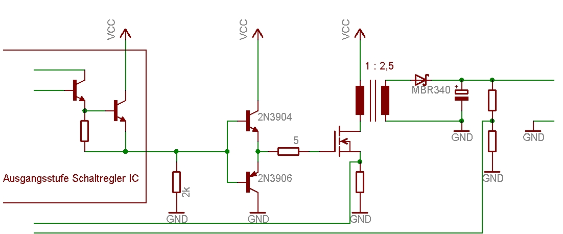

von schorschi (Gast)
Hallo Bernhard,
soweit ist mir das schon klar, bleibt nur das Problem, wie man sowas
"geschickt" anstellt.
Ich hab mir da schon Gedanken gemacht und hätte angedacht, an den
eigentlichen Ausgang einen Pulldown zu hängen und dann auf eine eine
Treiberschaltung mit PNP und NPN-Transitor zu gehen. Was da dann
rauskommt, müsste für einen MOSFET eigentlich verdaubar sein.
schorschi

von Bernhard S. (bernhard)
@schorschi,
hab mir gerade mal Deine Schaltung angeschaut, der Treiber-Teil sieht
ganz vernünftig aus, aber
das Leistungs-Teil würde ich auf STEP-DOWN, also als Abwärtsregler
umfunktionieren (Bsp: von 25 auf 15 Volt)
Vorteil: Kleiner Eingangsstrom und großer Ausgangsstrom
In Deiner Variante ist es genau umgekehrt
Was hältst Du davon?
