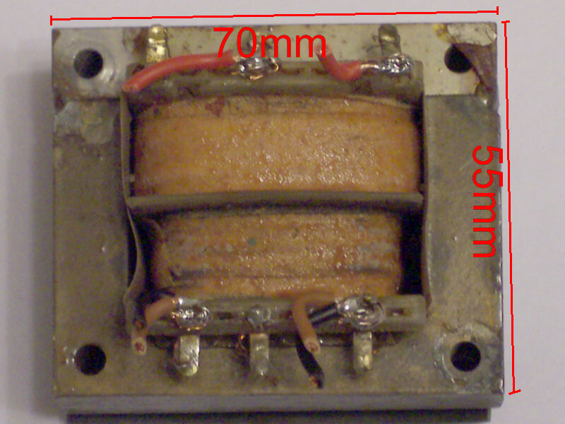

Wie stark würdet ihr den Trafo dimensionieren, der originale(42V) ist
hinüber habe aber keine Ahnung wieviel Leistung der gebracht hat. Um
diese kurzen Anziehspitzen zu schaffen sollte es doch mit nem großen
Elko getan sein. Da ich sowieso nirgends preiswerte Trafos mit 42V und
dann noch dieser Stromstärke finde.
Wäre wirklich dankbar wenn ihr mir ein paar Schätzungen zum
Leistungsbedarf (Trafo) und Elkogröße für den Spitzenstrom geben
könntet. Und wenn jemand ne Quelle für nen geeigneten Trafo hat wäre
das noch besser.

von ich (Gast)
Also von der Trafo-größe her kann man auf eine Leistung von 40 ... 70 VA
schliessen.
Es sieht auf dem bild so aus als hätte er primärseitig 3 anschlüsse.
möglicherweise ist eine thermosicherung eingebaut.
eventuell überbrücken und gut ists.
Quelle für nen Trafo (42V / 50 VA) hätt ich auch.
mfg
von Thomas O. (Gast)
der Trafo hat primärseitig 3 Anschlüße um ihn entweder an 380 oder an
230V betrieben zu können.
@ich: Kannst du mir die Quelle und den Preis für den 42V Trafo nennen?
Komisch ist allerdings das mit dem Gasventil das ja fast 3A schluckt
dazu würde der Trafo ja wiederum nicht reichen.
