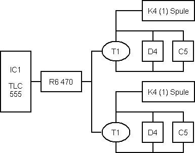

Hallo liebe Bastler,
ich habe mir den Elektrozaun-Generator aus der Elektor-Ausgabe vom
April 2006 auf eine Streifen-Rasterplatine gelötet. Zum Testen des
Gerätes standen mir zwei verschiedene Zündspulen (Mazda 323 / Passat
1.6) zur Verfügung. Mit beiden Zündspulen konnte am Weidezaun einer
kleineren Wiese für ein Batteriegerät ein doch recht
zufriedenstellendes Ergebnis erreicht werden.
Ich habe jedoch habe noch einige Fragen dazu - speziell zu den
Zündspulen und Zündkabeln.
Ich habe mehrfach gelesen, dass die Zündspulen aus grösseren
2-Takt-Maschinen (z.B. Trabbi) mehr "Bums" haben sollen. Ist da etwas
wahres dran ?

Meine Frage ist nun ob ich das Zündkabel auch ohne eine Entstörung (1
kOhm bzw. 5,6 kOhm/Meter) an die Zündspule anschliessen darf. Es kommt
ja eigentlich nur bei Funkenbildung zu einer Störung. Und das sollte
nur der Fall sein falls Tiere den Weidedraht berühren oder der Bewuchs
sehr hoch ist.
Kann ich die Leistung des Gerätes steigern, indem ich zwei identische
Zündspulen über 2 gleichzeitig angesteuerte Transistoren anschlisse ?
Wie beurteilt ihr diese Schaltung :
http://www.homepower.com/files/electricfence.pdf (seite 4)

Gib der Spule einfach ordentlich Zeit zu sättigen und unterbreche den
Strom dann für einen kurzen Intervall und schon 'bumst' Dich das Teil
evtl. ins Nirvana...
Weist Du wirklich was Du da tust? Als ich mit Teslaspulen begonnen
habe, habe ich aus Zündspulen ca. 20kV gezogen. Das hat nicht mehr viel
mit Weidezäunen zu tun.
Ich will jetzt nicht groß mit Sicherheit und Lebensgefahr kommen - denk
bitte einfach noch mal über die Geschichte nach.
Viele Grüße, Hendrik

von Jadeclaw D. (jadeclaw)
typeA schrieb: ""Kann ich die Leistung des Gerätes steigern, indem ich
zwei identische Zündspulen über 2 gleichzeitig angesteuerte Transistoren
anschlisse ? ""
Und sonst bist du noch ganz bei Trost? Tiere sollen eine leicht
gewischt kriegen, damit sie sich vom Zaun fernhalten.
Mit deinen Selbstbaukonstruktionen schaffst du es noch, die Tiere übern
Jordan zu schicken. Und anschliessend kommt noch ein Strafverfahren
wegen Tierquälerei nach.
typeA schrieb: ""Wie beurteilt ihr diese Schaltung :
http://www.homepower.com/files/electricfence.pdf (seite 4)""
Als Generator für Hochspannungsexperimente ok, als Weidezaungerät ist
dringendst davon abzuraten.
Wenn du damit jemanden flachlegst, dann hast du richtig Ärger am Hals.
Gruss
Jadeclaw.

von Uwe (Gast)
Hi!
Jetzt macht mal langsam mit von wegen Pferd umbringen oder so. Ich muss
feststellen ihr habt keine Ahnung was ein Weidezaungerät so ausspuckt.
Entscheidend ist nur der Energiegehalt. Mit einer Zündspule kann zwar
recht hohe Spannung erzeugt werden, aber der Energiegehalt ist, dank
spärlichem Eisengehalt, recht niedrig. Ein Weidezaungerät muss ja nicht
nur die Tiere verschrecken, nein es muss auch Pflanzenstängel/Gras
wegbrennen können um noch Spannung auf den Weidezaun zu bekommen. Es
ist ja auch so das nur aller 1 sek ein Impuls erzeugt wird und nicht
wie bei Teslaspulen Dauerfeuer gefragt ist. Also Zündspule ist
ungeeignet besser original Weidezaunübertrager oder Trafo mit
ca.40-100VA selber wickeln(HS-fest)und zum schalten nimm einen IGBT zb.
IRG4BC40U. Achja, ein kleines Snubber nicht vergessen sonst stirbt der
IGBT den Überspannungstot.
<Wie beurteilt ihr diese Schaltung :
<http://www.homepower.com/files/electricfence.pdf (seite 4)
Geht, ist aber mit einem 555 auch zu machen.
Viel Erfolg, Uwe

von Jörg R. (Firma: Rehrmann Elektronik) (j_r)
was Du aus einem Trafo/Zündspule herausholen kannst, hängt auch ganz
wesentlich von der Schaltung ab
Was ich von dieser Schaltung halte ?
Sehr diletantisch und viel zu aufwendig. Der Schalttransistor ist nicht
einmal gegen Überspannung geschützt. Viel einfacher und besser
funktioniert diese (ganz unten rechts).
http://www.trifolium.de/netzteil/kap13.html
Jörg
von Uwe (Gast)
Hi!
Sollte passen, auch die Wickeldaten sehen gut aus.
Viel Erfolg, Uwe

von typeA (Gast)
ich bin doch noch dabei.
Leider konnte ich mich wegen eines Trauerfalles eine ganze Weile nicht
mehr zurückmelden. Ich habe jetzt jedoch mal einen Schatplan und eine
Multisim-Datei als Anlage für euch. Statt des LMC555CM habe ich einen
TS555 und anstelle des IRF460 einen IRFP460 verwendet. In der
Multisim-Datei sind evtl. noch Fehler drin. Ich kenne mich damit noch
nicht so gut aus.

noch kurz ein paar angaben zu der schaltung aus der elektor:
Entlade-Energie : 250 mJ, 400 mJ, 450mJ
Stromaufnahme : 25 mA, 70 mA, 150mA
Pulsdauer : 16,5 ms, 24 ms, 31 ms
Pulsabstände : 1,5 s
Wenn du in diesen Leistungsbereichen bleibst, sehe ich da keine
Probleme. Auf der Seite zur Pferdehaltung der Landwirtschaftskammer NRW
fand ich diese Daten:
Folgende Anforderungen beinhaltet die VDE-Vorschrift:
Spannung:      2 000 bis 5 000 Volt (maximal 10 000 Volt)
Stromstärke:   100 bis 300 mA (maximal bis 1 000 mA)
Impuls:        0,02 bis 0,1 sec
Pause:         0,75 bis 1,25 sec
Impulsenergie: mindestens 0,5 Joule bis maximal 5 Joule.
Das elektorteil liegt drunter.
Und fettes Warnschild am Zaun nicht vergessen.
Die Seite ist hier:
http://www.landwirtschaftskammer.de/fachangebot/tierproduktion/pferdehaltung/technik/weidezaun.htm
Dass hier natürlich alle sich beim Thema Zündspule aufregen,
liegt wohl auch daran, wie Zündspulen normalerweise gefahren werden,
nämlich mit 20 - 200Hz. Und da sind die obigen Leistungsdaten absolut
tödlich. Aber die einzelnen 100ms Ticks im Sekundentakt tun zwar weh,
machen aber nichts kaputt. Desjhalb sehe ich bei der Elektor-Schaltung
auch keine Probleme.
Elektrisch sehe ich auch keine Probleme, Schaltung ist ok
Und um ganz nach oben zu gehen, normale Kupferleitungen reichen zum
Anschluss aus, spezielle Widerstandsleitungen sind nicht notwendig.
Wichtig: Auf gute Kontaktgabe achten, damit es beim Nachbarn nicht im
Radio tickt.
