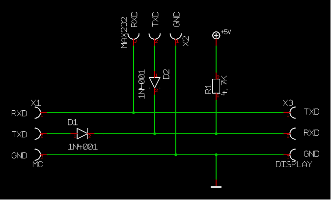

Im Anhang ist meine Zusammenschaltung, was meint ihr, kann das
klappen.
Im RXD-Zweig braucht man denke ich keine Dioden, da TXD vom Display
stark genu sein sollte um beide RXD zu versorgen.
Die beiden TXD mit Dioden zu entkoppeln dürfte auch klappen, den Pullup
sollte zum heben des Pegels auch drinne sein, sind 4,7k zu viel?
Microcontroller (MC) sendet und empfängt Daten vom Display, die
Schnittstelle vom MAX232 ist nur zum programmieren des Displays
gedacht.
Würd mich um ein kurzes Feedback freuen.

Die Dioden sind verkehrt herum.

TXD sendet doch in Flussrichtung der Diode, oder nicht. und die andere
Diode sperrt das was der eine sendet.
Wenn die anderst rum drin sind kann doch kiner senden??

Die Dioden sind aber trotzdem falsch herum.

Warum aber falsch herum?

Wohin soll der Strom denn fliessen, wenn die Pins low geschaltet sind?
von A. K. (addy)
Ahh, logisch, irgendwie stand ich auf dem Schlauch, deswegend der Pullup
Danke, irgendwie wirds klarer.

Der Pull-up ist schon richtig.

In ähnlichen Schaltungen hab ich mit 10K gearbeitet. Funzt auch und
spart bissel Strom, was besonders bei batteriebetriebenen Geräten
interessant ist.
Thomas
(Dioden sind wirklich falsch herum dargestellt)

Den Pullup würde ich weglassen und über die Dioden jeweils 3k3 legen;
man braucht dann keine gesonderte Spannung. Die Dioden wären dann auch
schon richtig herum gezeichnet ;-)
1N400x wären mir im Zweifelsfall zum lahm, besser 1N4148.
