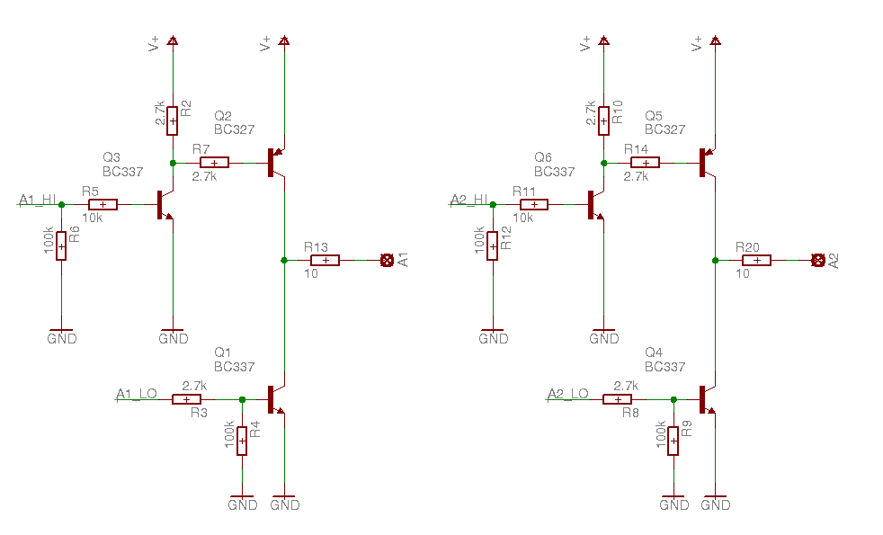

von Bri (Gast)
Ich hatte ein ähnliches Problem. Das ist meine Lösung. Du musst
eventuell die Widerstände anpassen.
von Mode (Gast)
Hm, und wie erzeugt deine Schaltung eine negative Spannung? Wie werden
die Eingange beschaltet?

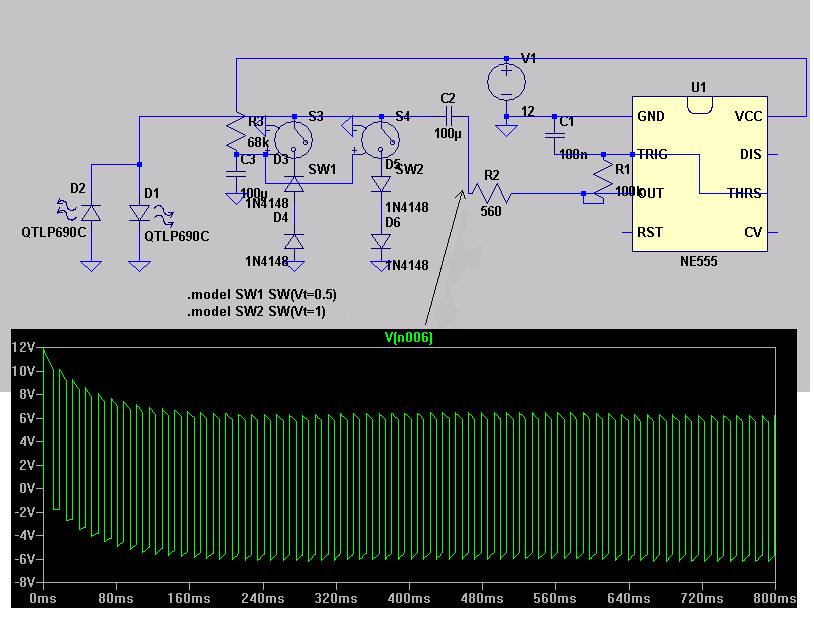

von Profi (Gast)
Würde ich so lösen:
555 erzeugt 12V-Rechteck (kann push-pull).
Über einen R und einen C zur LED-Leitung. Dann leuchten beide LEDs.
Wenn Du eine ausschalten willst, schließt Du sie an der C-Seite mit
einer (oder mehreren) Diode(n) kurz.
Wenn Du beide ausschalten willst, schließt Du beide kurz oder disablest
den 555 am Reset-Eingang.
Sehr einfach und wirkungsvoll.
von Profi (Gast)
Im Anhang ein png-Schaltplan und die Switchercad-Simulationsdatei.
R3 lädt C3, um die spannungsgesteuerten Schalter zu aktivieren.
Zuerst leuchten beide LEDs (abwechselnd), bei t=290ms ist C3 auf 0.5V
geladen, SW1 schaltet ein und schließt über D3 und D4 die LED D2 kurz.
Bei t=590ms analog für LED D1.
von Mode (Gast)
Danke fuer deine Muehe, was ich mich nur frage ist, wo kommt die
negative Spannung fuer D2 her? Wer erzeugt die? Der 555? Mir war nicht
bekannt dass dieser negative Spannungen erzeugen kann. Und welchen C
meinst du mit C3? Auf dem Bild habe ich keinen C3 gefunden. Welchen
Sinn hat C2?
Gruss

von Profi (Gast)
Ich habe nach dem Kopieren des Plans noch kleine Änderungen gemacht,
deshalb kein C3 und R3 sichtbar.
Diese sind nur dazu da, die 2 Schalter in der Simulation
"elektronisch" zu betätigen.
Im Realität hast Du da Deine mechanischen Schalter.
Im Anhang die aktuelle Schaltung und ein Oszillogramm zwischen C2 und
R2. C2 lädt sich auf 6V auf und erzeugt dadurch + und -6V.
LTspice Switchercad III kannst Du von www.linear.com runterladen. Ein
sehr intuitives leicht zu bedienender Simulator! Ist einen Versuch
wert.
von Profi (Gast)
Grrrr, Schaltplan ist nicht ganz aktuell. Damit Du das Oszillogramm wie
abgebildet siehst, muss C2 und R2 vertauscht werden. Elektrisch hat das
keinen Einfluß, nur für die Messung.
von Mode (Gast)
Also beim Einschalten kommt der Rechteck 0-12V aus dem 555. Nur warum
verschiebt sich das ganze symetrisch um 0 durch C2?
von Profi (Gast)
Er ist so nett, damit Deine beiden LEDs leuchten.
Spass beiseite:
Er lädt sich auf 6V auf, da die mittlere Spannung am 555 6V ist und an
den LEDs 0V.
Es geht nicht, wenn nur eine LED am C hängen würde: dann wäre die
mittlere Spannung an der LED -6V, weil der C sich auf 12V aufladen
würde. Damit er auf 6V bleibt, muss er regelmäßig ge- und entladen
werden.
Du kannst die Frequenz etwas höher (100-1000 Hz) und die Cs etwas
kleiner als in der Simulation dimensionieren.
Frage nebenbei: was soll's denn werden?
