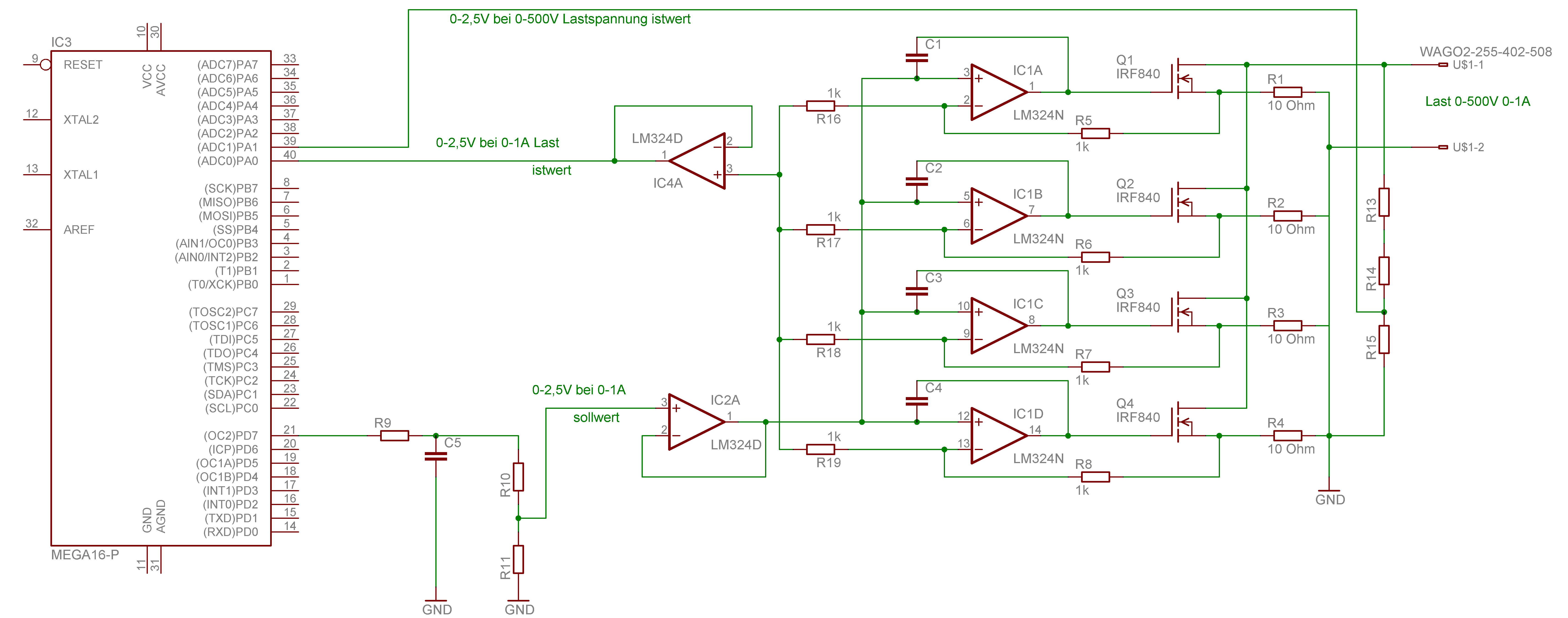

von Tubie (Gast)
So habe mir zu dem ganzen mal meine Gedanken gemacht (siehe Anhang):
Der IRF840 (hab ich noch welche da) hat 500V / 8A und hat eine Ptot von
125W. Ich verwende 4 Stück von denen und montiere sie auf 2 ausgedienten
CPU Kühlern. Das wären bei 320 Volt und 0.5A ca. 40 Watt pro MOSFET.
Wenn man ein paar Reserven dazuzählt möchte ich im gesamten nicht über
200 Watt kommen.
Ein MEGA16 soll das ganze Steuern und überwachen (LCD + LED's +
Tasten, ...) Der Sollwert wird über einen 8-Bit PWM Kanal hergestellt.
Muß mal testen sehen, ob ich mit der RC-Siebung noch einen sauberen
Rechteck hinbekomme. Evtl. einen Externen DA-Wandler. Desweiteren hat
er dafür sorge zu tragen, das die Lüfter ein und aus geschaltet werden
und bei Übertemperatur bzw. Überlast die MOSFET'S zumachen.
Habe gerade mal so eine Schaltung mit einem IRF840 und einem LM324
aufgebaut und ich muß sagen der Strom ist sehr konstant. Was ich aber
noch nicht beurteilen kann, ob dem IRF der OP Augang genügt, oder ob
ich hier eine Treiberstufe mit einbauen sollte. Der Spannungshub bei
600mA und 300mA liegt bei ca. 2V bei 55V Lastspannung.
Wenn jemand Anregungen für dieses Projekt hat bitte melden. Es ist mein
erstes Projekt mit MOSFETS.
Gruß,
Tubie

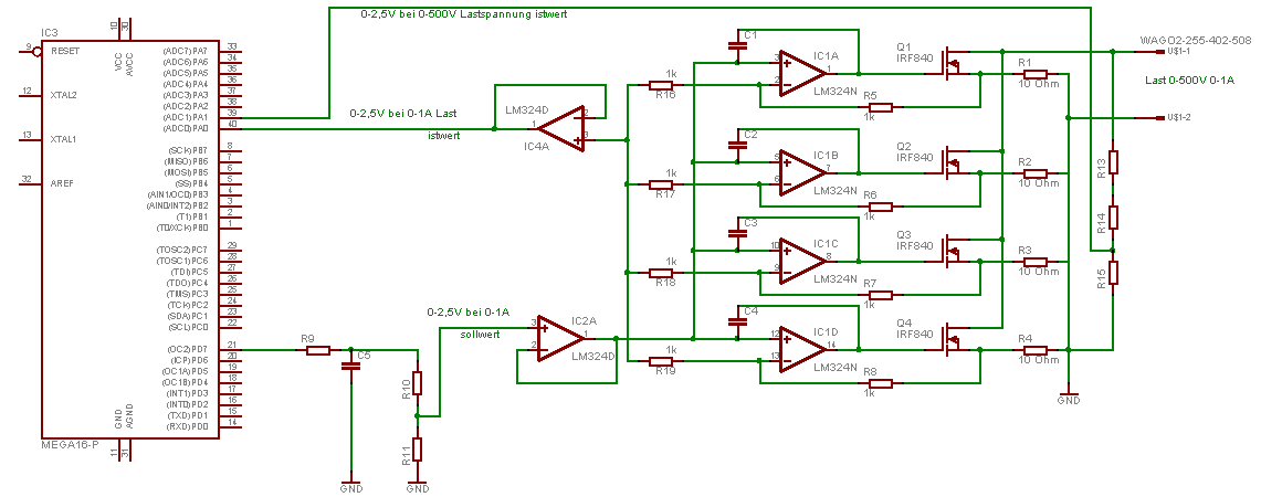

von Tubie (Gast)
Sorry da habe ich überhaupt nicht dran gedacht. Mein Grafik Prog hat es
bei der Ansicht automatisch verkleinert...
hier nochmal
von Benedikt (Gast)
Ich würde vor jedes Gate noch einen kleinen Widerstand von etwa 100Ohm
bauen, damit die MOSFETs nicht im MHz Bereich schwingen.
Wiso nimmst du einen mega16 ? Ein mega8 sollte für sowas reichen.
von Tubie (Gast)
Hallo Benedikt,
Danke für den Tip mit den 100Ohm - die Erfahrung hat mir in der
Vergangenheit gezeigt, das man nie genug Portleitungen frei haben kann.
Den M16 habe ich hier noch mehrfach rumfliegen und genug Platz auf der
Euro Karte habe ich auch noch. Sind ja bisher nur 2 OP-Amps vorgesehen.
Kann ich den MOSFET direkt über den OP-Amp steuern, oder soll ich
lieber einen Treiber vorsehen? Wie gesagt, ich möchte den Strom etwas
modulieren. Hierbei ist der Spannungshub am Gate bei ca. 2V
Gruß,
Tubie
von Benedikt (Gast)
Ich würde es erstmal so ausprobieren. Je kräftiger der Treiber wird,
desto schwingfreudiger wird das ganze.
Um von wenigen mA auf einige 100mA zu kommen, reichet eine
Spannungsänderung von nicht mal 1V. Das sollte der LM324 schaffen.

von Profi (Gast)
Die R1-R4 (10 Ohm) bewirken eine Gegenkopplung.
Falls die OpAmps schwingen sollten, kannst Du evtl. ganz ohne
Rückkopplung arbeiten, nur mit der Gegenkopplung.
Meine Idee war, die Rs ein wenig größer zu machen und den Strom nur
über die Gatespannung zu steuern. Durch die Gegenkopplung regelt sich
der Strom von selbst.
Vorsicht auch bei den C1-C4, deren Gegenkopplung wirkt auf alle 4
OpAmps, sollte mit Widerständen nochmal entkoppelt werden, sodass ein C
nur auf "seinen" Eingang wirkt. Sollten die Cs nicht auf den -Eingang
des OpAmps gehen?
Um die FETs zu entlasten, könntest Du einen Teil der Leistung über eine
Lampe oder einen Heizlüfter / Fön vernichten. Den Lüftermotor natürlich
extern speisen, also Dauerlauf.
Bau' doch die Last auch mit Röhren auf, ein paar EL34 oder PL519...
Anodenstrom sollte relativ proportional zur Gitterspannung sein.

von Tubie (Gast)
Morgen Profi,
Also ein Schwingen konnte ich bisher noch nicht feststellen.
Aber ich muß erstmal sehen, wenn der µC Programmiert ist und der erste
Rechteck/Sinus draufgegeben wird, was dann passiert.
Momentan ist einfach ein kleines Poti angeschlossen und erzeugt eine
Spannung von 0-12V am + Eingang des OPV's diese Spannung ist Prop. zum
Strom, der durch die FET's fließt.
Mit den C's hast du natürlich recht - falsch gezeichnet aber
komischerweise richtig eingelötet. ?!?
Eine Last mit Röhren?? Höchstens mit der EL504 von denen habe ich hier
noch 5 Stück rumfliegen. Das wären allerdings erst 80W den rest müsste
ich über R's verbraten.  ;-) Sollte aber wenn über einen richtig alten
Keramik Drahtwiderstand im Bakelit Gehäuse gemacht werden. Spaß
beiseite.
Aber mal im ernst. Ich habe momentan wirklich großes Interesse daran,
die Schaltung richtig sauber aufzubauen und zu Testen um ihr dann einen
Platz in meinem 19" - Gehäuse zu gönnen.
