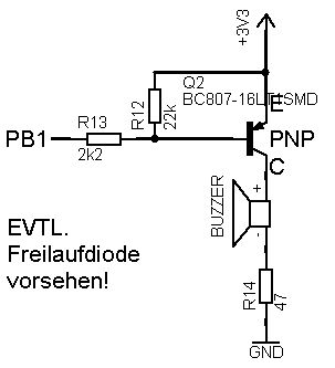

ich mächte mit meinem ATMega 8515 gemessene Daten hörbar machen.

Dachte an irgendeinen Piezo summer oder so aber habe leider keine
Erfahrung damit.
Hat denn jemand was ähnliches im Einsatz bzw kann mir weiterhelfen?
Danke schonmal dafür!
Tobi
von Frank (Gast)
einfach nen Piezopiepser über ne kleine Transistorstufe an einen Pin
hängen und Pin ein- und ausschalten. Viel einfacher gehts kaum.

von Dennis Kleine-Beck (Gast)
Und noch die Beschaltung (kann man eigentlich nicht 2 oder mehr Dateien
/ Thread gleichzeitig anhängen?)
