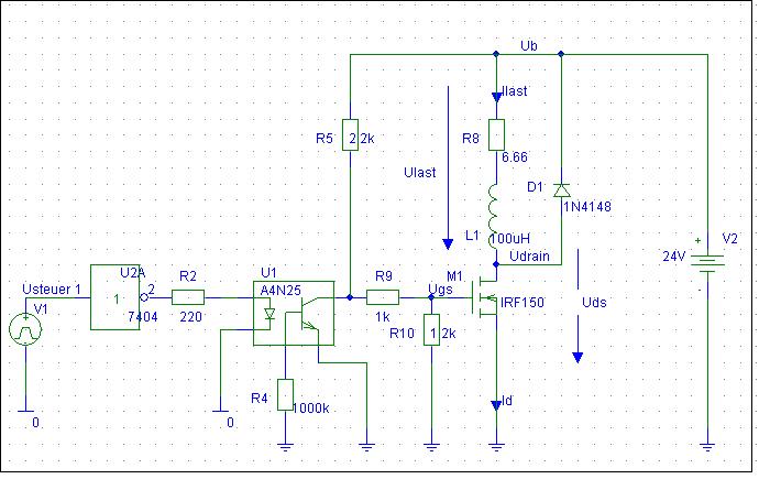

von jÜrgen (Gast)
Lieber Robin... hier ist zumindest mal ein Schaltvorschlag für die
Treiberstufe... Hab ich in der Schule dimensioniert... Falls Fragen
gibt, einfach posten...
von Napalm Joe (Gast)
Schaltung ist schoen aber unguenstig....ziehst Du den xxx04 heraus ist
der FET immer durchgesteuert / aktiv
