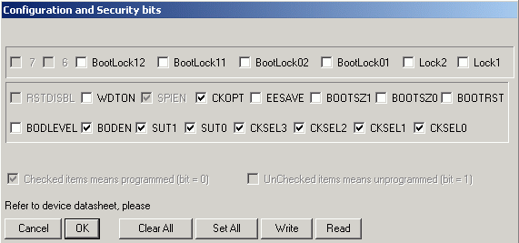

Habe das Ganze nochmals überprüft. Also sobald ich die
Compare1a-Anweisung benutze, wird mein ATmega8 andauernd geresetet.
Liegt das jetzt an meinem Programmcode. Ist doch eigentlich
ausgeschlossen.
Hat vermutlich was mit meinen FUSES zu tun. Vielleicht ist da irgend
eine zusätzlich RESET-Quelle eingestellt. Könnt ihr bitte mal in den
Anhang gucken.
Benutze einen externen Clock (4MHz) am XTAL1 Eingang.
von Tim Maler (Gast)
Kurze Nachfrage:
Läuft PWM überhaupt mit externem Takt oder wird immer der interne
verwendet?
