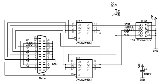

ich habe mir den Parallelport-ISP mit 74HCT244 aufgebaut, wie er bei
den Projekten des c't-Magazins empfohlen wird.
Bei der Programmierung mit PonyProg und dem AT90S2313 funktioniert
alles einwandfrei, wenn ich aber einen mega8 programmieren will schafft
der ISP es nicht den Reset auf GND zuziehen. Die Spannung am Resetpin
schwangt zwischen 2 und 3 Volt.
Am Resetpin habe ich einmal 100nF gegen GND und 15kOhm gegen 5V. Ich
habe es auch schon mal mit 10kOhm versucht, aber es hat auch nicht
funktioniert.
Kann ich denn Widerstand irgendwie anders dimensionieren oder sonst
etwas an der Schaltung ändern, so dass der ISP den Resetpin auf GND
ziehen kann?

ist zumindest verwunderlich, da es ja mit einem AT90S2313 geht.
Wie hoch isz da die Spannung am Reset?
Stimmt die Spannung am 74HCT244?
Wie hoch ist die Spannung an den Eingängen A2-A4 des HCT244?
Da sind 3 Treiber-Gatter parallel, das zieht normalerweise auch 300 Ohm
noch sicher auf Low-Potential.

Ich habe den Fehler gefunden. Zwischen ISP und µC GND war an einer
Stelle eine unsaubere Lötstelle, am 74HCT244 war aber vom Parallelport
noch GND und man konnte also keinen Fehler "messen".
Warum es aber beim AT91S2313 trotzdem funktioniert hat wunder mich.
