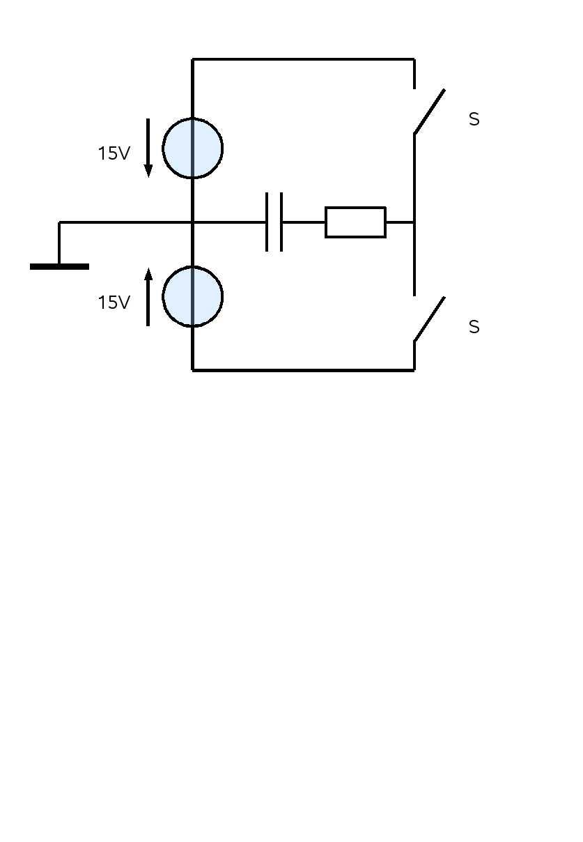

Ich möchte als Stellgröße +15V bis -15V ausgeben. Dazu habe ich mir
gedacht, das ich von zwei symmetrischen Spannungsquellen, die bereits
vorhanden sind, einen Kondensator umlade und per AD wieder
zurückführe.
Die Stellgröße soll dabei als Uc abgegriffen werden. Ich habe das
bereits mit Bipolaren Transistoren versucht, da komme ich aber nicht
weit genug in den negativen Bereich. PNP geht nicht, da nur +5V Signal
zur Verfügung stehen.
Als weiterer Gedanke kam mir ein Analogschalter. In meiner Ausgabe von
Tietze/Schenk steht aber, das die nur bis ca. 7,5V brauchbar sind. Die
anderen gibt es aber nicht bei Conrad oder Reichelt.
Hat jemand eine Idee?
von etsmart (Gast)
Anhang vergessen  !
von Philipp (Gast)
Willst du umschalten zwischen -15V und 15V oder willst du auch werte
zwischen -15V und 15V haben? (so hätte ich DA Wandler interpretiert)?
von Gerd V. (gerald)
man nehme einen DA-Wandler LTC1590 (leicht beschaffbar) und einen
Wald&Wiesen-OP, beschalte den nach Datenblatt als 4-Quadrantenregler
und schon ist das Problem gelöst.
Jede Seite lässt mit 1/2048 auflösen.
Bei mir läuft die Schaltung super in einer Industrieanwendung
problemlos.
von alfsch (Gast)
mach doch pwm
