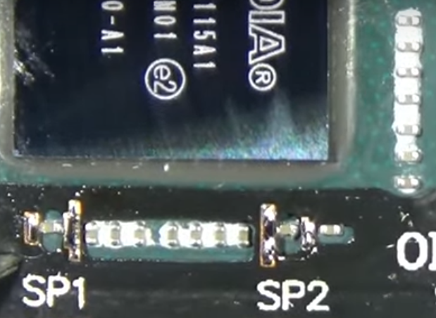

Angaben Ohne Gewähr:
Der 1st-Stage Bootloader(-Core) der Tegra-CPUs wurde auf Jetson Boards
mittels "Glitching" gehackt - und der Bootcode Ausgelesen! Mittels
USB-Paketen (DMA-Overflow im Recovery Mode) wurde dann an der Nintendo
Switch, die eine fast ähnliche CPU hat, der Stack verändert, sodass dort
selber Code ausgeführt werden kann. ... ... [...] Da die Switch
ARM-Cores hat, ist es möglich, Switch-Games auf einem (Android-Phone
oder)  Raspberry auszuführen. Mit OpenGL4.6 / Vulkan1.1(?) +
"skyline-emu" was ja scheinbar auf einem PI4 geht. ... ... [...] Dann
kamen Chips und Modder-Kabel (Hacking-Kits) für die Nintendo Switch auf
den Markt - unter anderem(?) von einem Herrn "Gary Bowser"! (Name
gleicht dem finalen Endgegner von "SuperMario") - um jeden Homebrew zu
ermöglichen ...
Und was jetzt? Nintendo glaubt, ~60 Millionen $ verloren zu haben und
drückt 40 Monate Haftstrafe, sowie +14 Millionen Dollar
"Schadensersatz"-Zahlung innerhalb von sechs Monaten auf. ...(?) ...
[...] ~25% des Einkommens soll er FÜR DEN REST SEINES LEBENS abdrücken!
Freiheitsstrafe wurde schon vorzeitig beendet :-)
Das wollte ich nur mal irgendwo loß werden. Mal sehen wie es weiter geht
- vor allem bei den Hackern, die schon ein Switch 2 Devkit besitzen.
#kick-proprietarys
