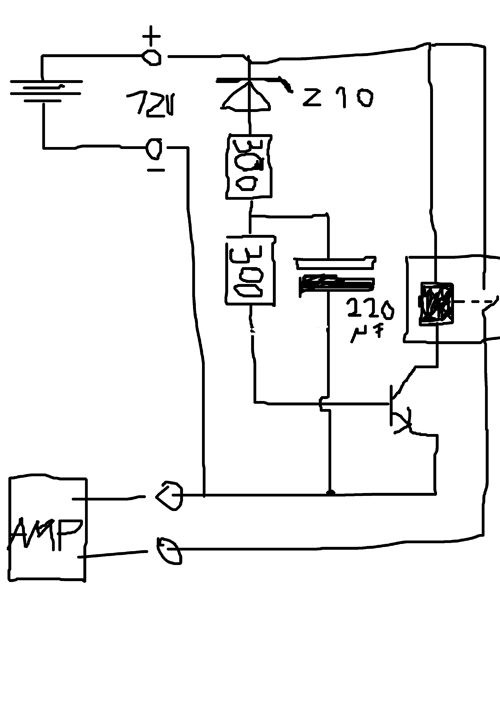

Hallo, ich habe einen KFZ-Verstärker + ne Glühbirne an einer Autobatterie zum Feieren im Park auf einen fahrbaren Untersatz montiert. So feiern wir jetzt schon seit einigen Jahren jeden Sommer die geilsten Partys...nur haben wir einen übermäßigen Bedarf an Batterien weil sie öfters mal tief-entladen wird. Ich habe zwar ein Voltmeter montiert...aber mit zunehmenden Alkoholpegel achtet da keiner mehr drauf...bzw. keiner will die Mucke ausschalten...jetzt muss die Sache mal automatisiert werden...anbei eine Schaltung, die ich grade eben mal kurz aufgebaut habe...geht hier am Labornetzteil eigentlich ziemlich gut...was haltet ihr davon? Sorry für die schlechte Zeichnung...hab aber jetzt keinen Bock das in Protel zu machen :-) Gruß, Nikias
Was soll man dazu sagen? Wenns funktioniert ist ja ok, aber schön sieht die Schaltung (nicht der Schaltplan) nicht grade aus.
..sobald Zelle ohne Last wird das Relais u.U. sofort wieder durchgesteuert
Ok...das mit der Last ist ein Problem ... durch mein Verzögerungsglied kann es dann passieren dass es mit <1Hz an/aus schaltet...wobei...das wäre dann ok...dann muss man eben den Hauptschalter auschschalten :-) weil das geblinke vom Licht nervt. @David ... was genau findest du nicht schön? Das ganze Partymobil ist mehr oder weniger zusammengepfuscht :-) Ich hab eine Frequenzweiche drinn - die besteht einzig und alleine aus einem C ^^ ... und meine "Leistungschiene" besteht aus einem Stück Altmetall wo einfach alles dranngelötet ist :-) ... das Fahrwerk besteht aus einem alten Ketcar ...usw... Aber feiern kann man wirklich gut damit ... nicht mehr ... und nicht weniger :-) Gruß, Nikias
Was mir grade noch aufgefallen ist...im Grunde genommen zeigt meine Schaltung schon eine gewisse Hysterese! Das Relais braucht ja zum Anziehen wesentlich mehr Strom...als zum Halten -> es wird also bei einer niedrigeren Spannung abgeschaltet, als eingeschaltet wird. Ist halt die Frage wie sich der Innenwiederstand der Autobatterie verhält !? ... mein Amp zieht im Mittel so 5 A würd ich mal schätzen. Die Strom-Peaks durch Bass-Schläge der Mucke hab ich ja durch mein Verzögerungsglied abgefangen. Gruß, Nikias
bau das Relia vor die Z-Diode das wenn der Akku leer ist alles ausgeschaltet ist und es keine Geflacker. bau dan ein taster paralle zum Relai und beim einschalten den Taster drücken wenn der Akku voll ist geht er an.
wie viel Watt hat die Endstuffe? weil das wären nur ca 60Watt bei 5A.

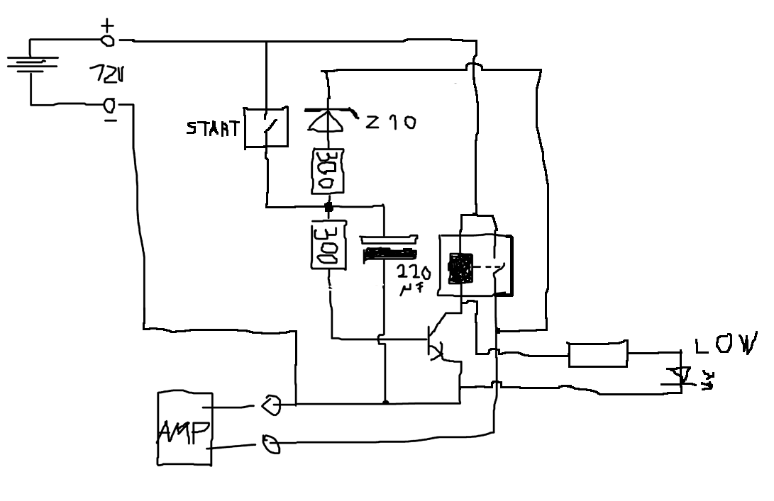

Unterbrich doch mit dem Relais den Saft vor dem Abgriff für die Z-Ziode und bau einen "Starttaster" ein. Wenn dann das Relais abfällt ist Ruhe. Sieht übrigens gut aus, die "Brüllkarre"... ...
jup...das mit dem Relais hab ich jetzt genau so gelöst! Nur musste ich den Taster zwischen die 2 R's hängen...sonst hätte man ja die volle Leistung der Last damit geschaltet! dadurch hab ich jetzt natürlich ein anderes Problem...durch halten des Tasters...kann man das Ding dazu zwingen an zu bleiben! Ich bin mir sicher...sobald die ersten das rausfinden...klemmen sie den Taster fest...oder nehmen ein stück Klebeband! Gruß, Nikias
So, anbei die neuste Schaltung ... Hab noch eine LED dazugebaut ... damit man weiß, dass der Hauptschalter noch an ist ... und die Hauptsicherung noch ganz ... aber die Spannung zu niedrig! Gruß, Nikias
schalte doch zum taster einen ELKO in reihe dan gibt es nur einen Startimpusle und noch ein 1KOhm paralle zum Endladen des elko.
