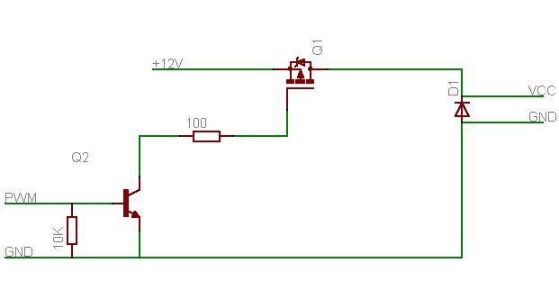

Ich versuche die drehzahl von einem sehr kräftigen gleichstrommotor zu
regeln über die PWM von einem mega32 zu regeln. Am PWM port habe ich
einen BC172 zur vorverstärkung geschaltet dahinter 300Ohm und dann
einen dicken BD250, dahinter hängt der Motor samt diode gegen
funkenschlag. Das ganze funktioniert gut. Der motor ist über die PWM
regelbar, leider hat er aber gar keine leistung. Er müsste um die 160W
bringen, im moment kann man ihn mit der hand GANZ leicht anhalten,
seltsam. Was mache ich denn noch falsch ;)? danke.

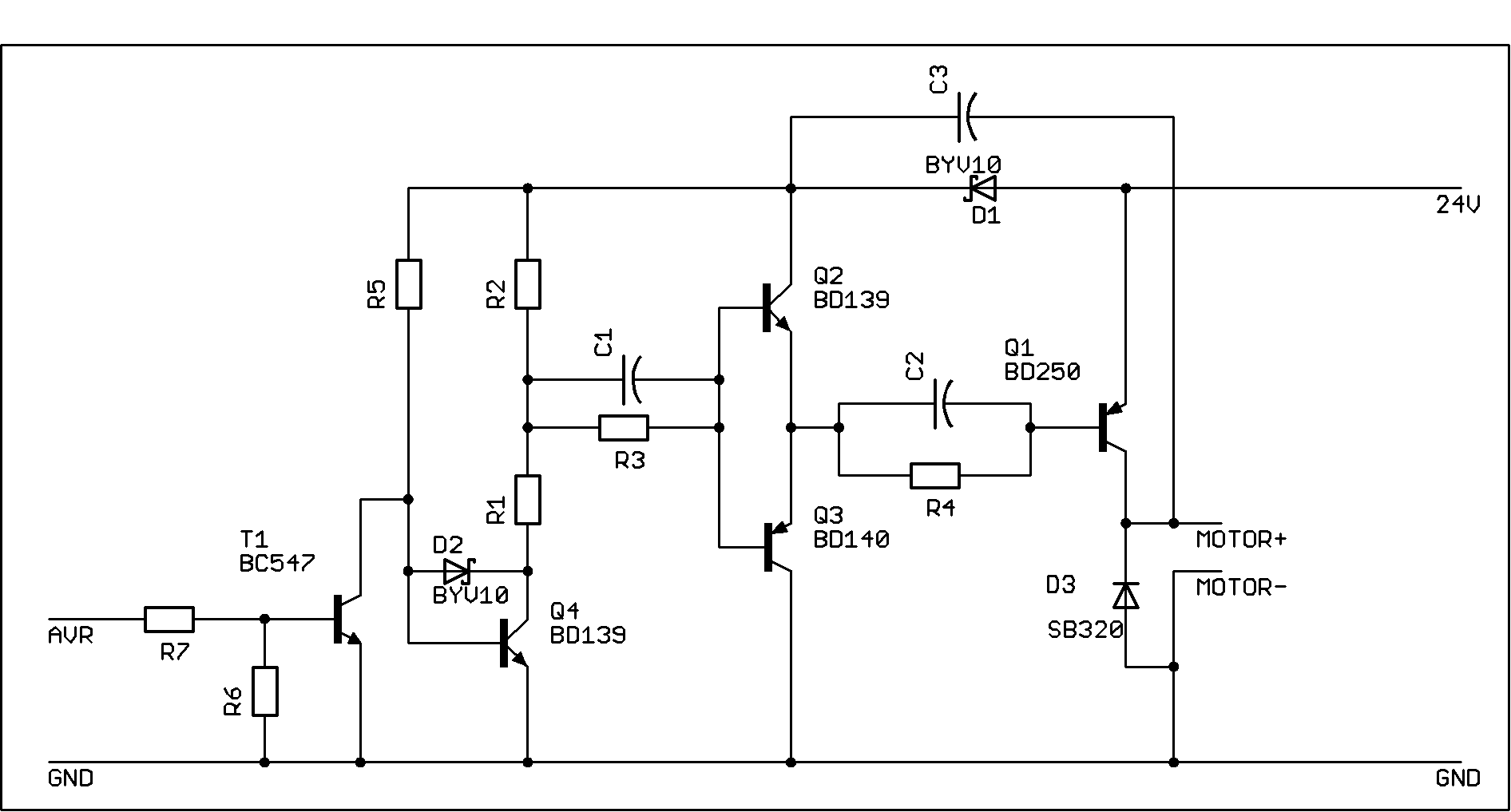

von AxelR. (Gast)
Deine Aussage:
<<Am PWM port habe ich
funkenschlag.>>
ist mir  in Anbetracht der hier im Forum sonst gestellten Fragen -
siehe zB hier:
http://www.mikrocontroller.net/forum/read-1-381714.html
etwas zu allgemein.
Könntest Du bitte eine kurze Skizze für uns anfertigen, wie Dein
Schaltungsaufbau GENAU aussieht?
Denn auch wenn die Drehzahl hier nur gestellt und nicht geregelt wird,
sollte bei einem ausreichend kleinen Innenwiderstand der
Ansteuerschaltung der Motor schon so stark sein, dass man ihn nicht mit
den Fingern einfach mal so abbremsen kann. Einen BD250 kann man da schon
für nehmen. Habe ich früher auch oft gemacht (als es lange noch keine
FETs für 1,50 bei Reichelt gab).
Nur die Ansteuerung ist in diesem Falle schon etwas spezieller...
Wenn ich Dir hierbei helfen kann, gerne!
Bei welcher Spannung soll das ganze fuktionieren, wieviel Strom fliesst
eigentlich? 160Watt hast Du genannt - sind bei 48Volt ca. 3Ampere. Bei
12Volt oderso sinds 13-15Ampere. Aber auch noch im vetretbaren
Bereich.
Kannst Dich ja nochmal melden...
AxelR.

von AxelR. (Gast)
Ja klar, zeitgemäß ein TLP250
http://www.alldatasheet.com/datasheet-pdf/pdf/131336/TOSHIBA/TLP250.html
und ein N-Kanal MOSFET(Motor gegen PLUS) oder ein P-Kanal MOSFET(Motor
gegen GND).
Wird er aber beides nicht da haben...
Von da her ist die Idee mit dem BD250 zwar (etwas) "altbacken"
(sorry), aber durchaus realisierbar. Die Verlustleistung sollte unter
5Watt hinzubekommen sein - kann man noch sicher abführen.
Da ein BD250 Verwendung findet, kann man mutmaßen, dass der Motor
zwischen Kollektor und GND kommt, oder?
von Axel R. (Gast)
Obwohl die Datenblattsichtung des BD250 die prognostizierten 5Watt
(Uce_sat, hf21e etc.) nun illusorisch erscheinen lassen, habe ich
trotzdem mal einen Schaltungsvorschlag hochgleaden.
von Philipp Karbach (Gast)
hab das ganze jetzt mal so mit dem P-Kanal FET aufgebaut. Leider
schaltet dieser immer durch. Auf dem Oszilloskop ist ein rauschen zu
erkennen. Es verändert sich sobald ich die Pulsweite moduliere.
von Uwe Nagel (Gast)
Spendiere deinem FET noch einen Widerstand vom Gate nach +12V, dann
sollte es besser gehen (aber nicht gut). Wie sollen denn sonst die
Ladungen vom Gate wieder abfliesen, wenn du den Steuertransistor aus
machst?
von johnny.m (Gast)
1. Du schaltest den FET zwar ein, wenn der Transistor angeht, aber Du
musst das Gate auch definiert auf 12V bringen, um ihn auszuschalten.
Wenn der Bipolare unten aus ist, hast du undefiniertes Potenzial da
oben.
2. Bei der von Dir genannten Leistung mit 100 Ohm Gatewiderstand zu
schalten ist kriminell (Verluste durch vieeeel zu langsames Schalten).
Also: vernünftige Treiberstufe nehmen (Endstufe) und kleineren
Gatewiderstand.
3. Warum schaltest Du mit einem p-Kanal-FET? Nimm nen n-Kanal, dann
wirds viel einfacher.
ah danke, jetzt erfüllt das ganze zumindest seine funktion ;). ich werde
noch ein bisschen verbessern!
