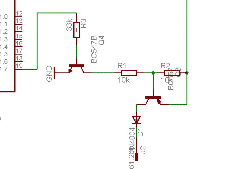

ich würde gerne eine positive spannung in eine negative wandeln. was
ist die beste und einfachste lösung?
habe schon über opverstärker und chips gelesen. aber das war immer auf
die jeweiligen sachen bezogen.
ich habe die schaltung im anhang. am pin kommen +12v raus. ich brauche
aber -12v (bzw. -4v). gehe oben vom festspannungsregler mit +12v rein
und wenn der transistor niederohmig wird, gehen diese 12v an den pin
weiter.
ich danke schon mal ganz artig  ;)

achja. das ganze wird wie im anhang oben über nen transistor
geschaltet. bekommt der chip nen impuls, wird der transistor
niederohmig und lässt die 12v vom auto durch. da würde ich dann den
inverter nachschalten und vom inverterausgang mit der negativen
spannung an das zu schaltende teil.

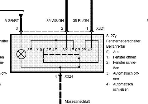

im anhang ist der schalter der efh

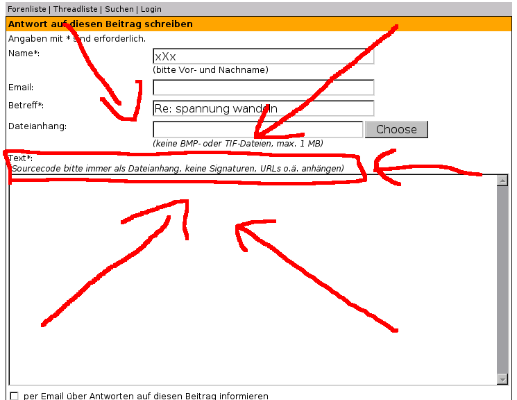

von xXx (Gast)
@Wolfgang:
"(Sourcecode bitte immer als Dateianhang, keine Signaturen, URLs o.ä.
anhängen)"
Will nicht den Moralapostel raushängen lassen, aber es wäre schön, wenn
auch DU dich dran halten könntest. Alle anderen schaffen es ja auch...
triple ex
von Profi (Gast)
MAX636 kann das sehr gut, oder jeder andere galvanisch getrennte 4W 12V
DCDC-Wandler.
"Im unteren mA-Bereich" , da stelle ich mir 1-10mA vor.
Tut mir leid, aber auch ich laube, Du solltest Dich erst einmal mit den
Grundlagen beschäftigen und überlegen, was Du brauchst, und warum und
wozu.
"beim bmw e36 ist z.b. positiv geschalten. es kommn immer positive
signale zu den bauteilen. beim e46 ist´s negativ."
Ich glaub, jetzt weiß ich, was Du meinst. Du willst nicht -12V
schalten, sondern der Minus-Pol Deiner Batterie (im GIF den Pin 1 oder
Pin 2 auf dem Masseanschluss Pin 4).
Dazu reicht im Prinzip der linke Transistor (Q4) Deiner Schaltung,
evtl. mit einem kleinerer Basiswiderstand (ca. 1k) und ohne den
Kollektor-Widerstand R1 und R2 (der ist schon in der Steuerung drin).
Der Schalter ist ein Binärschalter mit 2 Bits und 4 Möglichkeiten.
Stellung 3 und 4 liefern zwar das selbe Ergebnis 00, aber aus der
Stellung, die zuvor stand, kann die EFH-Steuerung erkennen, ob
"automatisch Schließen" oder "automatisch Öffnen" gemeint ist.
Viel Erfolg!
von Wolfgang (Gast)
@xXx
""(Sourcecode bitte immer als Dateianhang, keine Signaturen, URLs
o.ä.
anhängen)"
habe ich da etwas überlesen? Wo steht das, daß man keine URL angeben
soll? Wenn ich da was finde, dann laß ich es sein.
Wolfgang

von xXx (Gast)
@Wolfgang:
siehe Anhang...
von Wolfgang (Gast)
@xxx
Ja - das habe ich schon oft überlesen ohne am mich dabei zui denken.
Aber dann sind genaugenommen gar keine Links - auch nicht zum Beispiel
auf ein günstiges Angeot oder einen interessanten Artikel erlaubt.
Außerdem ist es für mich nicht nachvollziehbar, daß solange ich mich
hier sinnvoll an einer Diskussion beteilige und nicht reine
Werbebeiträge verfasse, nicht mal meine URL reinschreiben darf.
Aber letztendlich hattest Du recht.
Wolfgang

von Wolfgang (Gast)
@xxx
Das mit der Signatur und URL gilt aber so wie ich es verstehe nur für
den Dateianhang.
Wolfgang
