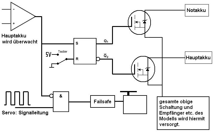

Hallo und moin moin,
ich habe eine Schaltung, die von zwei Akkus versorgt wird und zwischen
den beiden umschalten kann. Das geschieht über einen Komparator, der
ein Signal ausgibt, wenn Akku-A eine zu niedrige Spannung hat.
Also: Ist Akku-A zu leer, wechsle auf Akku-B.
Problem ist nun das Wechseln. Am einfachsten wäre ein Relais, das ist
aber zu groß, wenn es den benötigten worst-case-Strom von 4A leiten
können soll und verbraucht zuviel Strom.
So ist meine Überlegung, einen selbstsperrenden N-Kanal MOS-FET
(IRL3803 - den hab ich schon, und ja, der ist verdammt
überdimensioniert, kann aber mit TTL-Pegel arbeiten und das ist
Bedingung!) zu nehmen und einen selbstleitenden, der die Schaltung
versorgt, wenn die Akkus angeschlossen werden.
Nochmal zur Erinnerung: Das durch die MOS-FETs gebaute
"Umschalt-Relais" versorgt die Schaltung selbst und einen
Verbraucher.
Ablauf:
1. Ist die Schaltung aus/das Komparatorsignal Null, soll ein FET
   leitend sein und einer sperren.
2. Gibt der Komparator eine 1 aus, sollen die FETs ihren Zustand
   ändern (=> Akkuwechsel)
Nun also die eigentliche Frage: (Danke an alle, die bis hier gelesen
haben!)
Welcher N-Kanal FET kommt in Frage, der:
1. selbstleitend ist (0V am Gate)
2. TTL-Pegel benötigt
3. mehr als 4A Dauerstrom ohne Kühlung schafft (bei 5V)
4. SMD wäre wünschenswert, ist aber kein Muss
Ich habe JFETs namens LD1010DA zur Verfügung, eignen sich diese oder
sind sie bei 0V am Gate gesperrt?

von Sönkrrr B. (eldelirio)
Moin moin!
Ok, Ihr habt es so gewollt. Oben ist ein grobes Schema der Schaltung,
den aktuellen Schaltlan hab ich leider nicht da. (Es sind noch ein paar
mehr Funktionen eingebaut. Es funktioniert auch alles soweit, nur beim
Einschalten gibt es das untenstehende Problem.)
Ist der Hauptakku leer, wird auf den Notakku gewechselt und das Signal
der Servos über das AND Gate unterbrochen, sodass die Failsafes
auslösen, den Motor abstellen und ...den Fallschirm auswerfen.
Ein Reset der Schaltung erfolgt am Boden per Hand. Das RS-FF sichert so
vor einem Rückschalten auf den Hauptakku.
Ich denke, wenn man das Bild sieht und weiß, dass die beiden MOS-FETs
ein Umschaltrelais darstellen sollen, kann man sich vorstellen, was das
Problem ist:
Do
   Hat die Schaltung keinen Saft, um den Akku zu überwachen, kann sie
   die MOS-FETs nicht Schalten.
   Und wenn die FETs nicht geschaltet sind (man stelle sich ein Relais
   in einer Mittelstellung vor), hat die Schaltung keinen Saft.
Loop
Gibt man kurz 5V auf die Schaltung, damit die FETs definierte
Stellungen einnehmen, macht sie ihren Job wunderbar.
Ich habe gerade gesehen, dass ich vergesse habe, den Knotenpunkt am
Sourceausgang des FETs beim hauptakku einzuzeichnen.
Hier ist die verbesserte Version.

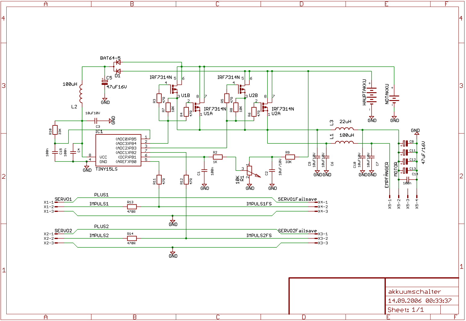

Hätte mir auch früher einfallen können:
Wir haben natürlich auch Lösungsideen gesammelt:
1. Idee
   Wir suchen uns einen normally-ON FET, der die Schaltung versorgt,
   wenn die Akkus angesteckt werden und die FETs noch kein Signal
   bekommen können (Dann hätten wir quasi ein echtes Umschaltrelais.)
2. Wir versorgen die Schaltung extra über eine Dioden-ODER-Schaltung,
   wie bereits vergeschlagen wurde. Dann ist der Spannungsdrop ein
   Nachteil.
3. Nach dem Hinweis von Axel auf den LTC4411 wäre wohl die einfachste
   Lösung, über so einen Baustein statt der Dioden die Schaltung zu
   versorgen. Also im Prinzip Lösung 2. mit "idealen Dioden".
Es sei denn einer von Euch hat eine bessere Idee (die er bitte auch zu
ende formuliert. Am schlimmsten sind immer die Tips: Mach das mal so
und so und so, aber genaues kann ich grad nicht sagen.. ;)
von Hannes L. (hannes)
Deine korregierte Schaltung (die andere habe ich nicht angesehen) dürfte
nicht funktionieren.
Dem Schaltzeichen nach benutzt du selbstsperrende N-Kanal-FETs zum
Schalten der Plus-Leitung. Da du zum Einschalten eine positive Spannung
zwischen Gate und Source brauchst, Source aber (im eingeschalteten
Zustand) plus der Schaltung ist (sein soll), hast du keine
Gatespannung, die höher ist als plus, also als Source.
Auch gefällt mir nicht, dass du mit einem Taster plus an das Flipflop
legen willst, das zu diesem Zeitpunkt keine Betriebsspannung bekommt.
Du würdest damit die gesamte Schaltung (kurzzeitig, falls deine
FET-Schaltung funktionieren würde) über den Eingang des FF (über die
evtl. vorhandene interne Schutzdiode des FF) mit Strom versorgen. Das
wird das FF vermutlich nicht lange mitmachen.
Schade eigentlich, wäre dieser Satzt nicht vorhanden, hätte ich dir
vorgeschlagen, mal darüber nachzudenken, ob man nicht auch die
Minus-Leitung des Akkus schalten könnte.
Oder ob man sich nichtmal die "High-Side-Switch" von Infineon ansehen
sollte, wenn man mit normalen TTL-Pegeln die Plus-Seite schalten will.
Fazit:
Schau dir Axels Vorschlag genauer an, er versteht mehr davon, als wir
Beide zusammen.

Ich persönlich würde das Problem mit einem kleinen Mikrocontroller
erschlagen, und zwar nicht, weil das besser ist, sondern weil es mir
den Einsatz mehrerer (TTL/CMOS-)ICs erspart. Auch besteht damit die
Möglichkeit, statt eines statischen Signals für den FET eine
Rechteckfrequenz zu ausgeben, mit der eine Ladungspumpe
(Dioden+Kondensatoren) die evtl. benötigte höhere Gatespannung
generiert. Mit dem Tiny15 wäre das alles in einem 8-beinigen Chip
enthalten.

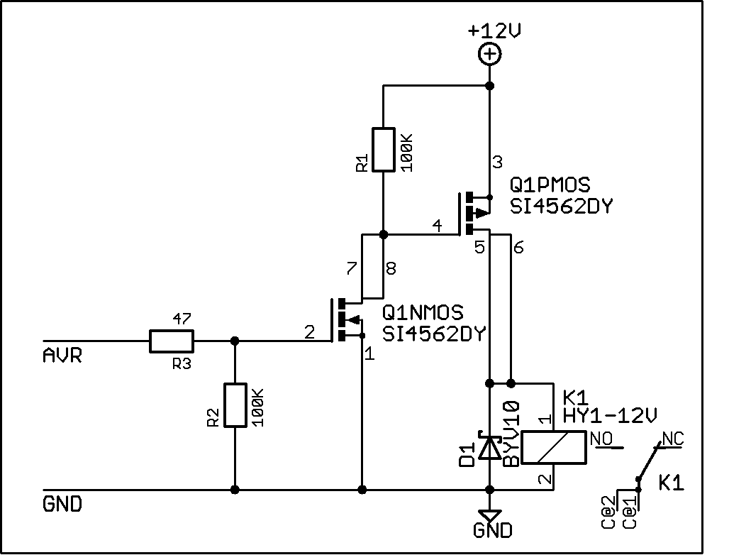

Als P-Kanal MOSFET kannst Du einen IRFR5305 nehmen. Reichelt 55Cent:-))
Ist zwar offiziell kein TTL Typ, schafft aber locker bei -5V U_gs den
geforderten Strom.
Oder Du spendierst der Schaltung je einen doppelMOSFET mit je einem
N-Kanal, der den P-Kanal ansteuert. Dann kannst Du den N-kanal mit TTL
pegel ansteuern und der P-Kanal wird dann mit der Akkuspannung
betrieben und angesteuert. Dein Auto wird ja sicher mit mehr als 5Volt
laufen.
http://www.mikrocontroller.net/forum/read-1-381714.html#383288
bzw.
http://www.mikrocontroller.net/attachment.php/383288/relais_p_kanal.png
ist übrigens garnicht soo alt (vom 16.97.2006 -> Forumsuche "13v").
anstatt des Relais kommt dein Verbraucher. 5Ampere sind allerdings
etwas eng mit dem SI4562DY. Musst ja den nicht nehmen, kannst den oben
genannten (IRFR5305) als P-Kanal einsetzen.
Die Schaltung dann an je einen der Ausgänge des Flipflops.
Die Auswertemimik wird dann vom Notakku - oder über beide mit zwei
Dioden entkoppelt, wie Arno und andere hier schon vorgeschlagen hatten
-  über einen Spannungsregler versorgt.
Du kannst aber auch beim P-Kanal Mosfet D und S tauschen, dann hast Du
über die parsitären PN Übergänge automatisch deine beiden Dioden. Das
geht in diesem Fall, da das Gatepotenzial auf jeden Fall negativer
wird, als Source - egal, ob die Anschlüsse vom FET vertauscht sind,
oder nicht. Aber das willst Du ja nicht...

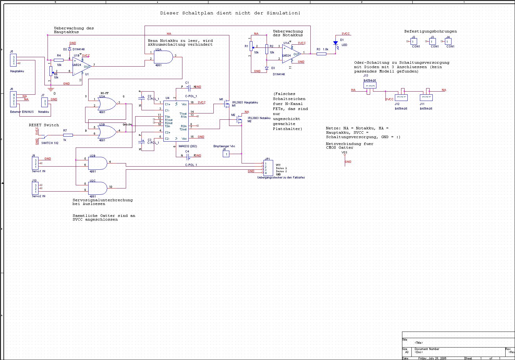

Schön, dass Du noch antwortest, Deine Antworten sind immer gut und gehen
auf alles ein, hab ich festgestellt. Danke!
DASS es geht, haben wir schon gestestet (das sogar recht weitreichend
s. Anhang).
Wie ganz am Anfang beschrieben, ist das Problem eigentlich nur das
Einschalten (keine Signale an den FETs, weil Schaltung noch nicht
versorgt, weil keine Signale an den FETS - ein Teufelskreis).
Dieses Problem werden wir über die Dioden-Oder-Schaltung, die NUR die
Schaltung versorgt, abstellen.
Die FETs:
Bauchweh ist sicherlich angebracht, aber wenn es halbwegs i.O. ist, ist
das schonmal was. So wie Du es beschreibst, hört es sich für mich i.O.
an.
Die Spannungen:
Wir haben im Hauptakku 4x1,2V (voll geladen etwas mehr) und im Notakku
2 Knopfzellen à 1,5V (die sollten also die Schaltung nicht dauerhaft,
sondern nur im Notfall versorgen)
Der MAX:
Der MAX gibt Signal von etwa +-9V (+-0,3) aus. Da der IRL3803 (richtig
einbaut, Minus Pol wird geschaltet) schon bei 2,7V voll durchsteuert,
sollte der Pegel von 9-5=4V ja reichen.

Wenn Du den IRFR5305 (P-Kanal) nehmen wölltest, könntest Du den MAX232
komplett einsparen.
Der schafft den Strom locker, habe ich selbst schon getestet.
Kannst mir ja mal deine Schaltung schicken, ich strick sie Dir um - ist
kein Hexenwerk. Schliesslich solls ja klein werden, dachte ich...

So, einmal ist hier der Schaltplan, kommt aber auch nochmal per Mail.
Der Kenner findet wahrscheinlich noch ein Paar Fehler mehr neben den
FETs.. Dann bitte nur konstruktive Kritik. :)

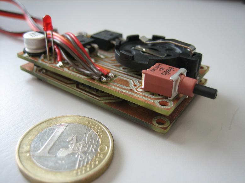

Dank an alle die geantwortet haben, das Projekt ist nun abgeschlossen
und die Elektronik in ihrem eigens für sie über Rapid-Prototyping
gefertigten Gehäuse.
