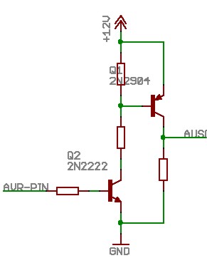

von johnny.m (Gast)
Dann invertierst Du das Ausgangssignal des AVR-Pins mit einem
npn-Transistor. Der npn steuert dann den pnp an. Hab im Anhang mal ein
Schaltplänchen. Die Transistortypen sind allerdings rein willkürlich,
hab die erstbesten genommen und die Beschriftung irgendwie nicht
wegbekommen... Die Auswahl der Transistoren und Widerstände ist dann
anwendungsabhängig...
von Michael U. (Gast)
wenn ich es richtig verstanden habe:
pnp-Transistor, Emitter an +5V oder +12V, Basis über Widerstand an
Kollektor eines npn, Emitter npn an Masse. An der Basis des npn liegt
über Widerstand die Schaltspannung an. Am Kollektor des pnp kommt die
geschaltete Spannung raus.
Widerstände nach benötigten Strömen dimensionieren, z.B. 1k zwischen
pnp und npn, 3,3k an Basis des npn sollte für 100mA Last und einen
AVR-Port als Ansteuerung klappen.
Gruß aus Berlin
Michael
von manuel (Gast)
Wofür den Widerstand zwischen collector PNP und emitter NPN (GND) ?
von johnny.m (Gast)
Um den Ausgang bei ausgeschaltetem pnp sauber auf GND zu ziehen. Kann
wegfallen, wenn Last selber niederohmig genug (was bei einem Strom von
500mA anzunehmen ist).
