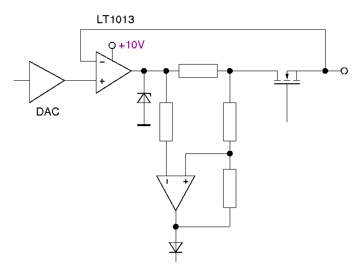

Hi, fuer unser Projekt suche ich einen OP, der sowas von linear ist wie im Traum. Konkret: Der OP arbeitet als Spannungsfolger und wird nur mit Gleichspannung angesteuert, nix Frequenzen etc. Bei 1mV Eingangsspanung soll am Ausgang 1mV rauskommen, bei 4,999V Eingangsspannung soll auch 4,999V rauskommen. Hat da jemand nen heissen Tip? Fuer den ersten Versuch habe ich ein LT1013 irgendwo aufgetrieben. Keine Ahnung, wie es mit den preiswerten Modellen aussieht, aber wenn die teilweise schon einige mV an Offsetspannung mitbringen. wird's unbrauchbar. euer Hegy :)

So, habe heute mal mit dem LT1013 die Spannungen von 0 bis 5V durchglaufen, Verstaerkungsfaktor = 1 (Spannungsfolgerschaltung, s. Anhang) und dabei ist rausgekommen, dass weitgehnst Ue = Ua ist, bis auf den unteren Bereich, so unterhalb 15mV. Die Spannung am Ausgang betraegt immer 14,27mV, auch wenn die Eingangsspannung bei 0 liegt. Ab 15mV steigt die Ausgangsspannung mit der Eingangsspannung 1:1 an, jedoch hinkt die Ausgangsspannung um ca. 0,4mV hinterher. Aber auf das bischen....draufgeschissen, wirklich. Solange es unter 1,2mV ist, ist alles supi!
Hallo Hegy wie gross ist deine negative Versorgung ? Wenn die -Versorgung 0 Volt, also GND ist, dann ist das Ergebnis klar. In dem Fall bräuchtest Du eine negative Versorgung die mindestens -200mV beträgt. Auch Rail-to-rail Op's haben ihre Grenzen. Gerhard
