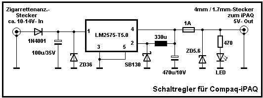

Hallo
Habe diese Schaltung Aufgebaut und ich bekomme beim Ausgang keine
Spannung 0Volt
an Pin 1 liegen z.B 12Volt an an Pin 2 messe ich 0 Volt und an Pin4
ebenfalls.
Habe die Schaltung 100 mal geprüft in Ordnung kein Kurzschluß.
Habe auch den LM ausgetauscht hat leider nichts genützt.
Hat jemand einen Tip???
Danke
von AVRNIX (Gast)
Die Spule ist vielleicht eine falsche(?) oder der Aufbau ist nicht
richtig -> siehe Datenblatt.
von Herrmann (Gast)
Habe die schaltung mal nach datenblatt aufgebaut 0Volt auf pin 4
Ausgang
Bin am Verzweifeln.
Habe 5 Stück ausprobiert die können doch nicht alle kaputt sein.
von Axel R. (Gast)
mach mal ein Bild mit der DIGICAM oder leg die Platine auf den Scanner.
Dann können wir alle mal kukkken.
von Bernd R. (Firma: Promaxx.net) (bigwumpus)
Also, die Spule sollte schon 1A abkönnen ! Welche hast Du denn genommen
Der Ausgang ist eher Pin 2 !, Pin 4 mißt dann die erzeugten 5V.
Sowas läuft in meinem Auto schon länger...

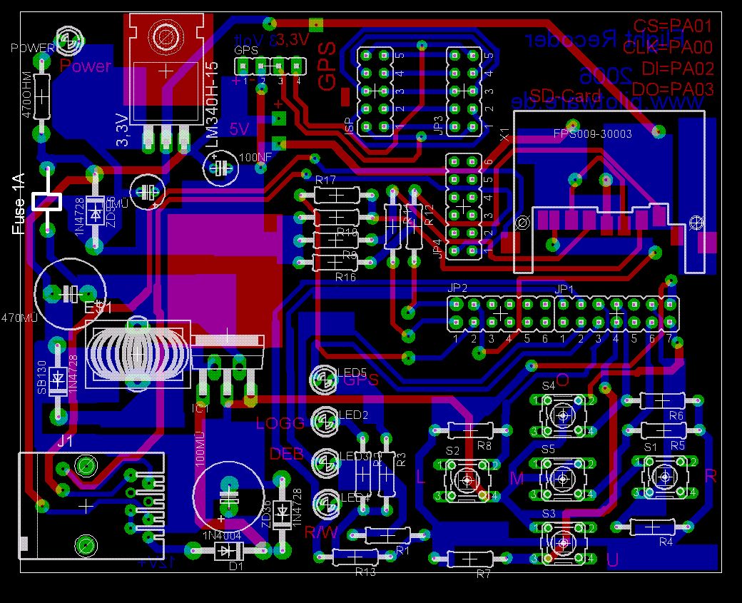

von Herrmann (Gast)
Hier mal des Eagle Board.
von Herrmann (Gast)
Sorry Die Spule habe ich noch eingezeichnet
von Magnus Müller (Gast)
Herrmann, du solltest Schaltungen und Layouts lieber als .PNG posten.
Nicht jeder hat Eagle auf seinem Rechner installiert.
Gruß,
Magnetus
P.S.: Ich hab zwar Eagle auf meinem Rechner, aber es ist einfach zu
      umständlich, die .brd Datei erst auf den Rechner zu kopieren um
      sie dann endlich mal öffnen zu können.
von Hannes L. (hannes)
.gif wäre auch nicht schlecht, .png müsste ich nämlich erst abspeichern
und mit Irfan-View öffnen, die zeigt mein IE5 nicht an.

Sooo....
...ich hab das mal eben in die Hand genommen... wer weiss wie lang das
sonst noch dauert ;o)
