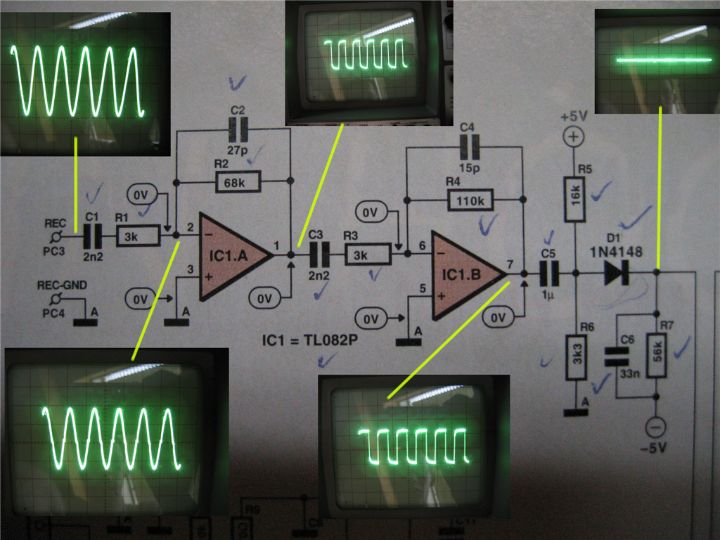

Ich baue grad einen Ultraschallfüllstandsmesser für unseren
Pellets-Speicher.
Die Erzeugung des Sender-Signal gelingt ohne Probleme.
Leider funktioniert die Verstärkung des Empängersignals nicht so wie
gewünscht. Ich hab dazu der Einfachheit halber die Schaltung aus der
Elektor 12/2004 verwendet. Zunächst hab ich die Schaltung aus einem
Steckbrett aufgebaut, genauso wie auf einer Lochrasterplatine weil mein
Steckbrett schon einige defekte Klammern ausweist. Bei beiden entsteht
am Ausgang eine konstante Spannung von ca 3,6V. Diese schwankt nur
wenig, wenn ich einen Gegenstand zwischen die frontal aufeinander
gerichteten Ultraschallkapseln halte.
Also hab ich angefangen mir die Signal per Oszi anzuschauen.
Der Eingang ist völlig in Ordnung, schönes sinusförmiges Signal dessen
Amplitude auch sofort auf Gegenstände zwischen den Kapseln reagiert
(wird kleiner). Schon nach der 1. Verstärkung wird das Signal komisch.
Um die Ursache dafür zu finden benötige ich eure Hilfe.
Ich hab euch den Schaltplan, sowie die Signalbilder in den Anhang
gepackt.
Woran könnte das liegen? Oder ist das völlig normal?
Als Op kommt bei mir ein TL082CN zum Einsatz. Da ich kein Datenblatt
zum TL082P gefunden habe, kann ich nicht vergleichen, ob da ein
Unterschied besteht.
Sehr freuen würde ich mich wenn mir jemand genau erklären könnte, was
es sich mit dem Koppelkondesator auf sich hat (C5). Warum wird der
verwendet?
Danke Hias

Für mich sieht das so aus, als ob bereits der erste Verstärker
übersteuert wird. Mit welcher Versorgungsspannung arbeiten die Opamps?
Wie groß ist die Amplitude des Signals vor und hinter der ersten
Verstärkerstufe?
C5 dient dazu, die Gleichspannung (Arbeitspunkt), die durch den Teiler
R5/R6 erzeugt wird, vom Ausgang der zweiten Stufe fernzuhalten.
von Hias (Gast)
Die Oamps arbeiten mit +5/-5V.
Die Amplitude vorm 1.Verstärker: 0,24V
Nachher: 0,32V
Laut rechnung müssten da 5,4V rauskommen...
Also übersteuert er ja!
Aber wo is da der Fehler?
Is mein Signal zu stark?
Hias

Laut Beschreibung sollten die OP etwa 500fach Verstärken, die RC
rundherum sind ein Bandfilter für 40kHz. C5 hält die Gleichspannung der
OP von der Gleichrichtung und Siebung D1/C6 fern.
Möglicherweise stimmt die Sendefrequenz nicht mit der
Bandfilterfrequenz überein.

Man müsste mal in der Elektor gucken, für welche max. Eingangsamplitude
das Ding ausgelegt ist. Immerhin haben beide Verstärkerstufen zusammen
- wenn ich das jetzt richtig überschlagen habe - eine Verstärkung von
ca. 800. Da kann man sich ausrechnen, dass das Eingangssignal klein
sein muss, um die zweite Stufe nicht zu übersteuern.
Trotzdem ist es seltsam, dass der erste Verstärker kaum verstärkt und
die Signalform trotzdem derart verzerrt. Alles richtig aufgebaut? Opamp
heile?

von Hias (Gast)
Hehe..
Mir is des ganze schon fast ein wenig peinlich...
Es stimmt tatsächlich die Sendefrequenz nicht.
Man sollte sich nicht immer auf ein Fluke verlassen.
Ich hab die Widerstände des NE555 als Taktgeber berechnet und
eingestellt und schon zeigt die Schaltung auch was sie soll.
Das Fluke misst eine Frequenz von 34kHz.
Komisch...
Danke!!!!
