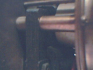

Ich hab die Uhr gerade mal zerlegt und es ist genau das, was ich
befürchtet habe. Das Uhrwerk wird durch einen Spaltpolmotor angetreiben
und wird direkt vom Netz gespeisst.

von Schoasch (Gast)
So einfach geht das nicht.
Hier einmal ein Foto vom Motor. Laut meinem Wissen, handelt es sich
definitiv um einen Spaltpolmotor
Oben ergennt man so einen Ring des Spaltpoles. Und unten ist die
Wicklung zu erkennen.
Leider bekomme ich kein besseres Bild mit dieser Webcam hin.
Danke an alle.

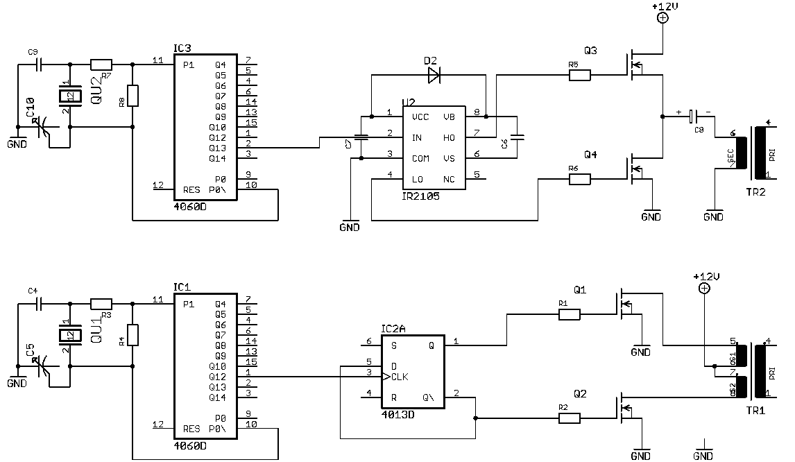

von Axel R. (Gast)
4.91520Mhz Quarz am CD4060->pin2 (2^13) auf einen IR2184
Halbbrückentreiber oä. incl MOSFETs über 1000uF auf einen kleinen
12V/220V Printtrafo.
kämen genau 60Hz raus.
Man könnte mit einem 4013, da er ja an den beiden Ausgängen sowieso ein
180° phasenversetztes Signal ausgibt, auch eine Gegentaktendstufe mit 2
N-Kanal MOSFETs machen. einen Treiber kann man bei 60Hz sicher
entbehren. Brauchst dann in diesem Fall einen 2x24V/220V Trafo?
prinzipskizze im anhang. Teile sollten alle bei reichelt für wenig Geld
zu bekommen sein.
von Schoasch (Gast)
Ich danke euch sehr. Ich werde mal sehen was ich so zusammen bekomme.
von Schoasch (Gast)
So... Die Uhr dürfte doch mehr ziehen als erwartet.. mein Probeaufbau
ging etwas in die hose.. jetzt probiere ich die Schaltung von Axel
einmal... aber eigentlich könnte ich mir ja den IR und den 4060er
sparen und dann gleich einen kleinen PIC verwenden. ich habe eh noch so
kleine PIC10F202.. der wird wohl eh billiger sein als die anderen
Bauteile:-)
