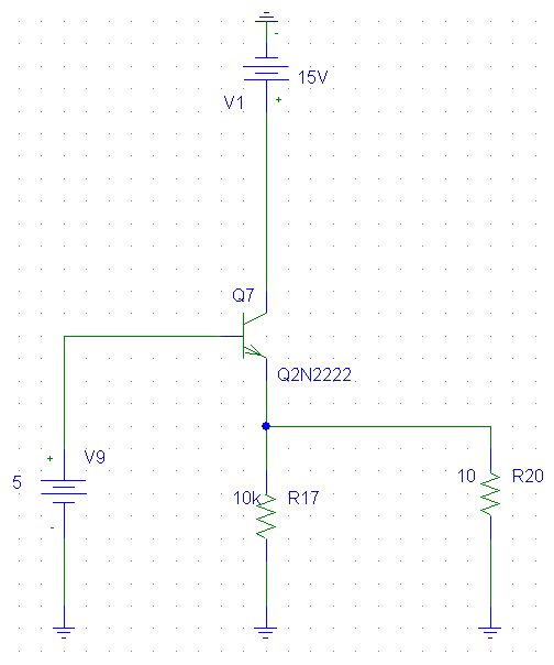

Also ich habe mir mal überlegt eine Treiberstufe zu entwerfen die mir
aus max. 20mA ca 400mA zaubert. Dabei ab ich eine Kollektorschaltung
entworfen die eine Last von knapp 10 Ohm versorgen muß (Bei 20 parallel
geschalteten Widerständen von je 200 Ohm haut das in etwa hin) Ich habe
den 2N2222 genommen da dieser einen Kollektorstrom von 800mA aushalten
kann. Simuliert hab ich das ganze dann auch und es hat geklappt, aber
bei einem praktischen Versuch fing das Teil an zu qualmen...hat jemand
ne Ahnung wieso???
von inoffizieller WM-Rahul (Gast)
Wieso benutzt du die Kollektor-Schaltung (auch Emitter-Folger genannt)?
Das ist ein reiner Stromverstärker, und eher in Analog-Anwendungen zu
finden.
Wenn du LEDs schalten willst, bietet sich eher die Emitter-Schaltung
(Kollektor-Folger) an.
>aber bei einem praktischen Versuch fing das Teil an zu qualmen...
Hast du mal die Verlustleistung berechnet/gemessen, die dein Transistor
aushalten muß?
Mal ein wenig rechnen:
Ausgehend von einer Ube = 0,6V liegt über deinen Lastwiderständen eine
Spannung von 4,4V. Da 10Ohm wesentlich kleiner als 10kOhm sind,
vernachlässigen wir den grösseren der beiden mal.
Also fliesst ein Laststrom von mehr als 440mA.
Über deiner Uce muß jetzt aber noch der Rest der 15V abfallen: Uce=
10,6V.
Verlustleistung über dem Transistor: 10,6V * 0,44 = 4,664W
Das ist etwas viel.

von Peter D. (peda)
@inoffizieller WM-Rahul
"Wenn du LEDs schalten willst, bietet sich eher die
Emitter-Schaltung (Kollektor-Folger) an."
Die Kollektorschaltung heißt deshalb Emitterfolger, weil die
Spannungsverstärkung ~1 ist, d.h. die Emitterspannung "folgt" der
Basisspannung.
Bei der Emitterschaltung folgt aber nichts (sie invertiert), daher gibt
es überhaupt keinen Kollektorfolger.
Braucht man nur ne Stromverstärkung, spricht überhaupt nichts gegen die
Kollektorschaltung, die 0,7V Abfall lassen sich meistens verschmerzen.
Die entstehende Verlustleistung muß man aber immer beachten, völlig
egal, welche Schaltung man nimmt.
Peter
