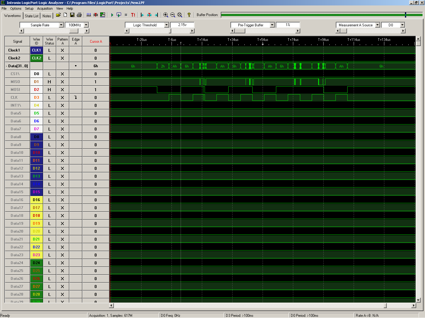

Hallo zusammen!
Wahrscheinlich sehe ich mal wieder den Wald vor lauter Bäumen nicht,
aber nachdem ich nun schon seit ein paar Stunden vergeblich versuche
ein eDIP240-7 Display von Electronic Assembly an nem MEGA32 per SPI zum
Laufen zu bekommen, wende ich mich an die geballte Kompetenz hier im
Forum :-)
Das Display ist wie in der Beispielapplikation von EA dargestellt
beschaltet. Es leuchtet auch fröhlich vor sich hin und in der Ecke
links oben blinkt der Cursor. Leider habe ich es bislang nicht
geschafft dem Display etwas anderes zu entlocken :-(
Wenn ich mir die Kommunikation zwischen MEGA32 und dem Display
anschaue, dann sehe ich mekwürdige Spikes auf der MISO Leitung, die zum
Teil auch MOSI und SCK beeinflussen (siehe Anhang). Kann sich das jemand
erklären? Auf der Platine zur Ansteuerung des Diplays ist auch noch ein
MCP2515 CAN Controller. Die Kommunikation mit dem  klappt per SPI
problemlos (allerdings hab ich die noch nicht auf solche Spikes
untersucht, da ich das Display momentan noch ohne MCP betreibe).
Achja, DORD, CPOL und CPHA passen auch zusammen...
Ich bin für jeden Hinweis dankbar!
