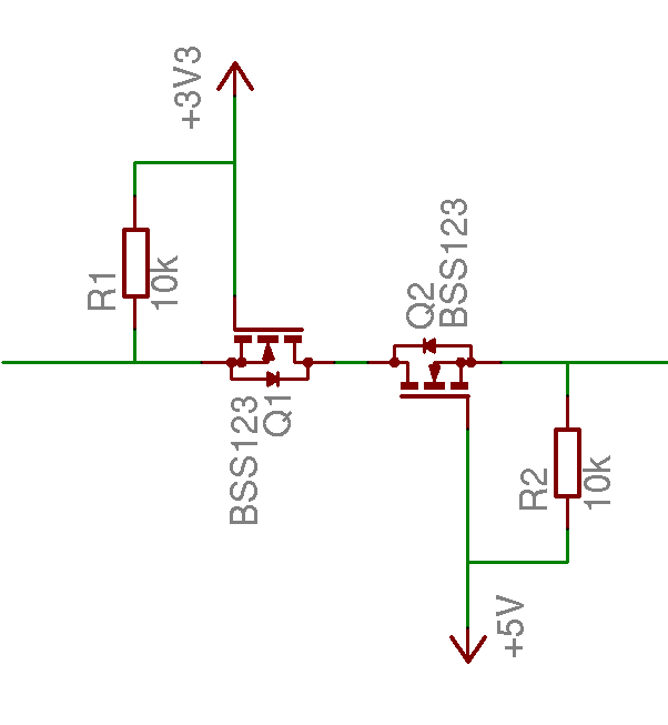

Ich möchte einen MSP430 mit einem MAX220 verbinden. Da der MSP320 nur
3.3V und der MAX220 nur 5V kann, habe ich mir die Schaltung im Anhang
ausgedacht, um die beiden zu verbinden. Geht das so?

nimm einen RS232 füür 3V und gut ist. Ohne Not bau ich mir kein
levelshifter-Gedöns.
MAX3232 z.B.

Der MAX3232 kostet aber 6€. Außerdem habe ich hier noch ein paar MAX220
und ein Dutzend FETs. Also: Geht meine Schaltung?

Pack einfach Widerstände zwischen die Ein/ausgänge, die den Strom laut
MSP Datenblatt begrenzen
