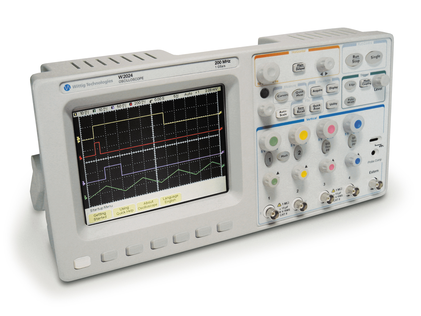

von snowman (Gast)
so, ich habe von Wittig neue infos bekommen:
1. im damaligen produktebeschreib war ein fehler: richtig ist
   ein aktiv TFT
2. von jemandem anderen, der ein foto wünschte, wissen die
   nichts...
im anhang das aktuellste (neu erschienene) product-sheet: hier steht
nun "active TFT" :)
von snowman (Gast)
und hier noch ein "foto"

von snowman (Gast)
ich habe heute der CH-vertretung angerufen und nachgefragt, wie es mit
der verfügbarkeit aussieht bzw. wann ich mit meiner lieferung rechnen
kann. als antwort bekam ich: Wittig hat in letzter sekunde die
handbremse gezogen, deshalb kommt es zu einer verzögerung. der grund
liegt darin, dass sie das passive LCD jetzt durch ein aktives
ersetzen... tja, was sagt man dazu ^^
von Thomas (Gast)
Schön und ich freue mich jetzt nochmehr auf mein Agilent'n!
Jedenfalls scheint mir Wittig nicht mehr sehr Vertrauenswürdig (vlt.
auch einfach nur traurige Umstände!).

von yalu (Gast)
@Thomas (der ohne S und der ein AGilent bestellt hat)
Hast du das Agilent Scope schon geliefert bekommen?
Wenn ja: Rockt's?
Wenn nein: Die scheinen auch ganz ordentliche Lieferzeiten zu haben.
Hat jemend mehr Infos zu den neuen Teks (TDS10xxB und TDS20xxB)? Der
Hauptunterschied zu den alten Modellen (ohne B) scheinen die
USB-Interfaces für PC und Flash-Stick zu sein. Haben sich dadurch die
Preis erhöht? Wenn nicht, gewinnen die DInger in meinen Augen wieder an
Attraktivität, da bisher ein PC-Interface uum die 300 Euro Aufpreis
kostet.
von Thomas (Gast)
Hi Yalu,
aufgrund der Agilent Lieferzeiten habe ich mich kurzfristig für ein
TDS1002B entschieden. Habe es gestern erhalten - ich bin begeistert!
USB-Interface ist eine feine Sache. Speichern auf USB-Flash ist ok,
aber sehr sehr träge. Die Software für den PC ist super, insbesondere
die OpenChoice zum einfachen und schnellen Dokumentieren der
Ergebnisse.
Kostenpunkt 918€ incl. 2 Tastköpfen und Software (Base Version, resp.
30Tage Trial Vollversion).
von yalu (Gast)
@Thomas
Besten Dank für die schnelle Info und herzlichen Glückwunsch zu deinem
neuen Scope!
Keinen Dank ;) dafür, dass ich auf Grund deiner Infos jetzt wieder
völlig unschlüssig bin, was ich selber kaufen soll.
Vor ein/zwei Jahren gab's nur Tek in dieser Preis- und
Leistungsklasse, da wäre die Entscheidung noch leicht gewesen. Wegen
mangelnden Zeitdrucks (ein älteres Analoggerät steht auch noch rum) hab
ich erst mal abgewartet.
Dann kam Agilent hinzu mit ähnlichen Daten, und ausstattungs- und
preismäßig sogar etwas besser als das Tek.
Ich war kurz davor, das Agilent zu bestellen, da las ich hier im Forum
von dem Wittig W2000, was noch einmal einen deutlichen Sprung nach
vorne macht, was Preis und Ausstattung betrifft. Da war die Rangfolge
für mich eindeutig Wittig, Agilent, Tek.
Und jetzt kommt Tek mit einem Facelift in Form von USB-Schnittstellen.
Eine PC-Schnittstelle für Dokumentation u. ä. wäre für mich schon
wichtig.
Hab mal nach den Preisen geschaut: Die meisten Modelle sind sogar
günstiger geworden bis auf das 1001er und 1002er, die gleich bzw.
minimal teurer geworden sind. Bei den 200-MHz-Modellen beträgt der
Preisabschlag satte 20%!
Jetzt habe ich die Qual der Wahl:
Das Agilent ist mittlerweile auf Platz 3 abgerutscht.
Für das Wittig spricht vor allem die größere Speichertiefe und
Bildschirmauflösung sowie der sehr günstige Preis und nicht zuletzt der
zusätzliche Tastkopf im Lieferumfang. Bei den Preisen wäre ich fast am
überlegen, gleich das W2024 zu nehmen.
Für das Tek spricht, dass ich damit (zumindest mit den älteren
Modellen) schon gearbeitet habe bzw. Zugang dazu habe, um vor dem Kauf
nochmals das eine oder andere Kriterium zu testen. Der Preis ist zwar
hoch, aber ich kann mir sicher sein, hinterher keine totale
Enttäuschung zu erleben. Wenn ich mit so einem Gerät dann 20 Jahre
