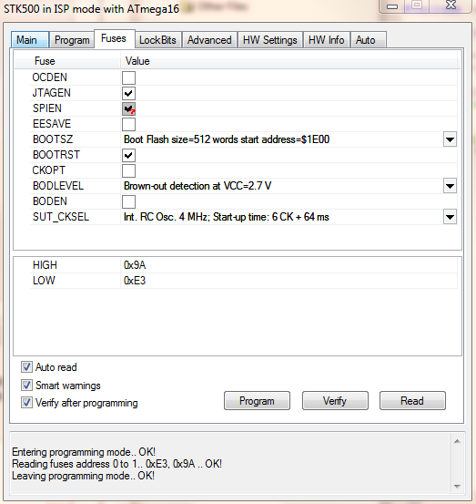

Die Fusebits für den Bootloader habe ich wie im Sourcecode dokumentiert
gesetzt.
Die Bootloaderadresse im Makefile habe ich wie folgt für den Atmega16
angepasst:
BOOTLOADER_ADDRESS = 3C00
von Jojo S. (Gast)
Die Bootloader Adresse sollte richtig sein. Funktioniert die serielle

von Dominik T. (dom) Benutzerseite
Hier die C-Datei.
Ich habe den Fehler nun gefunden.
Ich habe einfach mal
UART_BAUD_SELECT(BAUDRATE,F_CPU);
direkt durch 5 ersetzt und seitdem funktioniert es problemlos.
Wahrscheinlich liegt es am Rundungsfehler, denn:
 11059000 / (16*115200) = 5,99989
Vielleicht wird das zu 5 und dann -1 macht 4, das ist natürlich
falsch.

von lala (Gast)
Vielleicht hängts ja auch an den Lock und Fusebits.
Hier mal meine Einstellungen (Anhang).
Oder braucht jemand vielleicht noch Infos?
Mir fällt nichts mehr ein was ich anpassen kann.
Grüße
