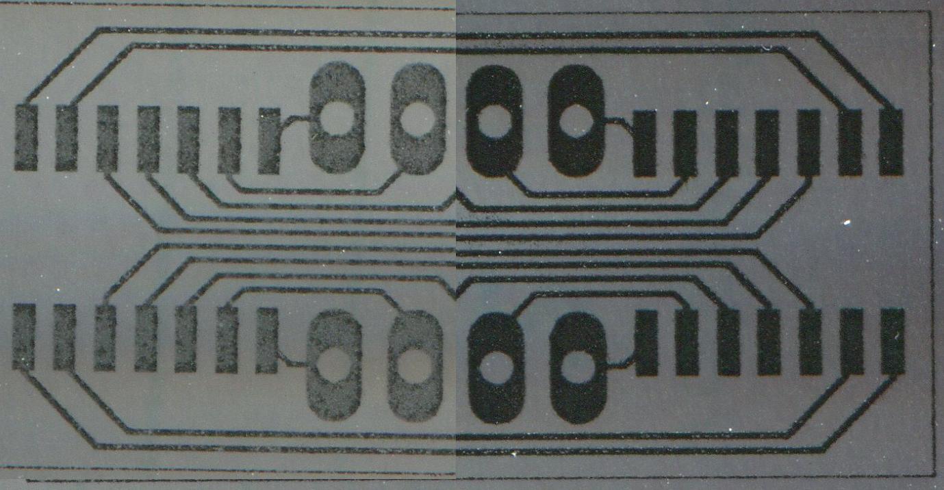

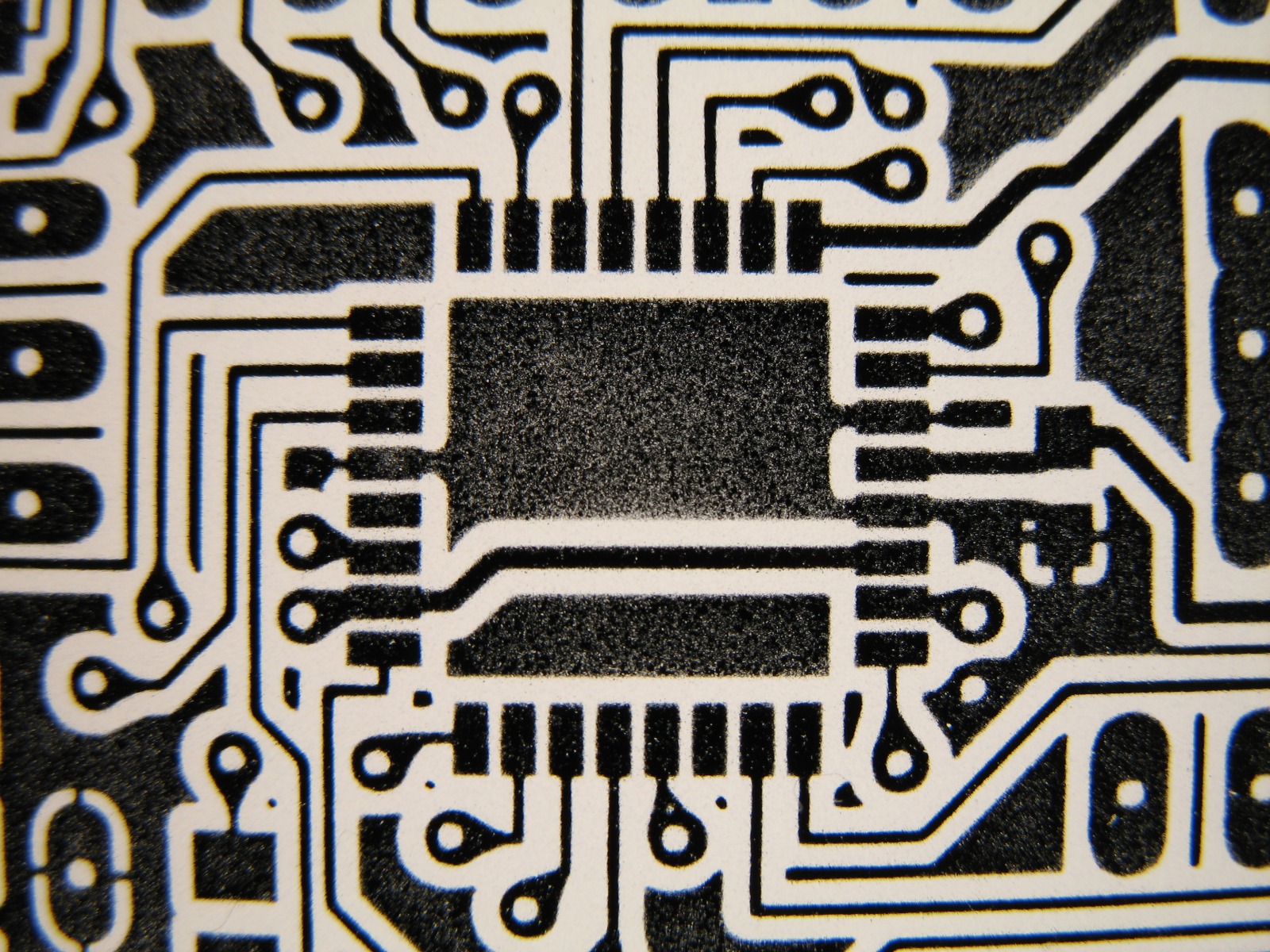

von TOM (Gast)
@all,
Ich habe auch schon einiges ausprobiert, 2 Folien hintereinander jedoch
das übereinanderlegen ist etwas schwierig und bei Schriften kommt es oft
zu Verzerrungen.
Einige schwören auf Solvent 50 dieses löst auch die Tonerpartikel an
und verklebt sie zu einer Lichtundurchlässigen Schicht.Jedoch hatte ich
immer das Problem, dass die Kanten auch verschwommen sind.
Daher hebe ich diese Methode für micht als unbrauchbar abgeschrieben
jedoch andere haben anscheinend keine Probleme.Könnte eventuell auch an
meinem Laserdrucker liegen.
Habe nun das C-Zeug gekauft und auch verwendet und bin davon
begeistert.
Es trocknet sehr schnell ab und die Kanten sind immer noch gestochen
scharf(siehe Anhang).
Aber was beim einen gut ist muss beim anderen noch lange nicht gut
sein, also einfach mal Probieren.
Ich würde das C-Zeug vor den Solvent50 vorziehen dieses ist auch nicht
gerade billig.
Habe eine alte Folie verwendet die gekntkt war daher der Streifen.
Der Scan ist leider nicht so gut wie erhofft aber ich denke man kann
den Unterschied sehen.
Rechts ohne Behandlung links mit.
TOM

von TOM (Gast)
Sorry Anhang vergessen.
TOM

also ich bin von Folie ab, ich verwende jetzt dieses Layout Papier von
ELV.
Sieht so matt aus, belichte ca 40-60sec länger als mit Folie, selbst SMD
ICs sind ok (Mega8). Siehe Bild...
mfg
Oliver

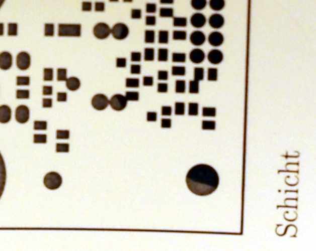

von Michael K. (damichl)
habe eben auch etwas mit dem TVD gespielt.
Settings:
- Drucker HP Color LaserJet CM1312nfi MFP
- Einstellung: Deckung Schwarz: +3
- TVD von Reichelt
- Papier: Milan Transparentpapier 80g/m²
Real ist der Unterschied noch stärker zu sehen. Ich habe das Spray bei
relativ hoher Außentemperatur und in ca. 25 cm Abstand aufgesprüht, dann
die Vorlage ca. 10 Minuten trocknen lassen. Ich hoffe, dadurch
reproduzierbare Ergebnisse zu bekommen.

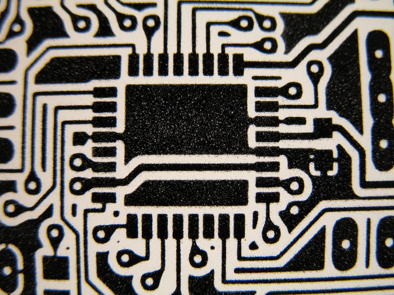

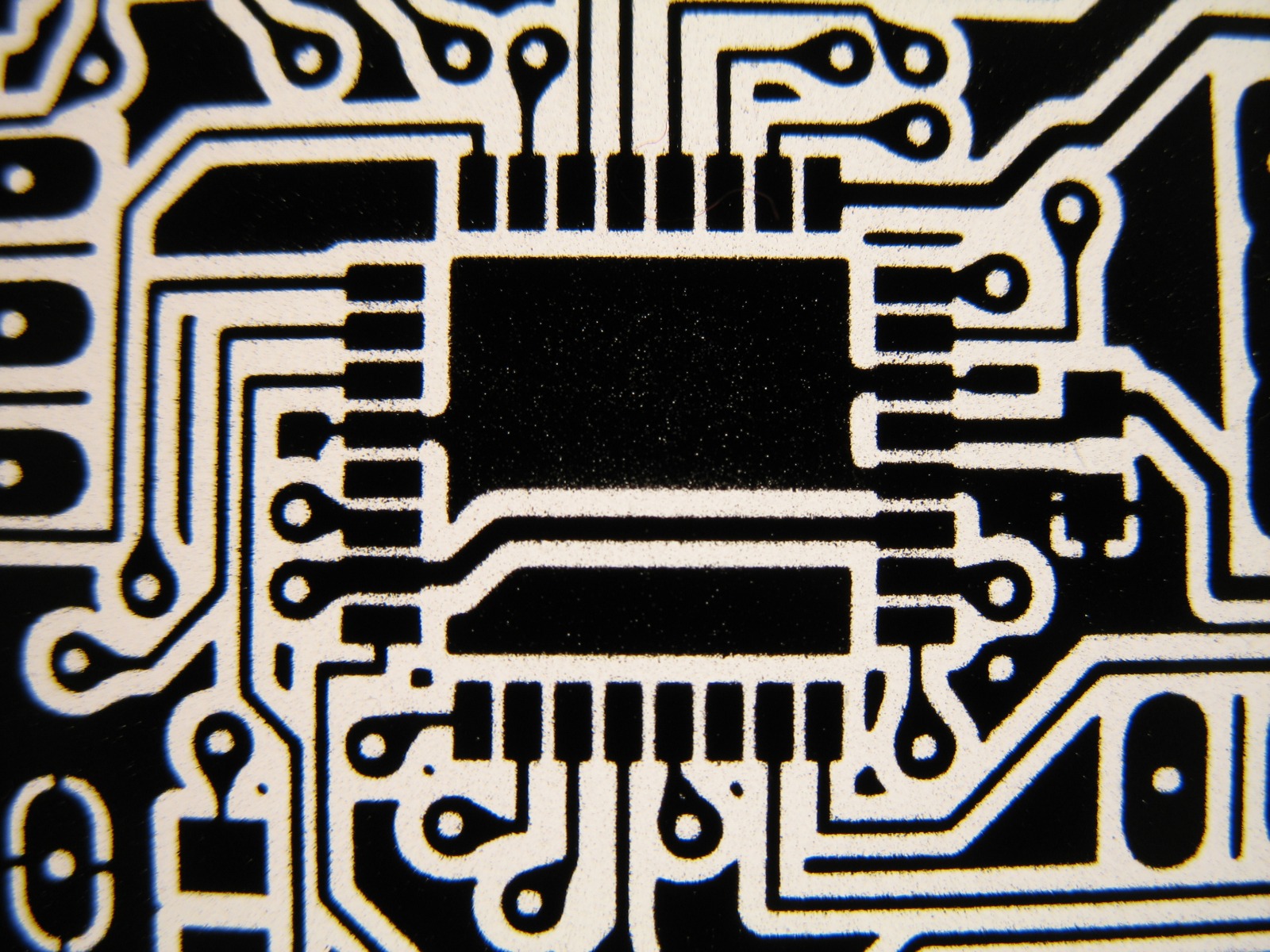

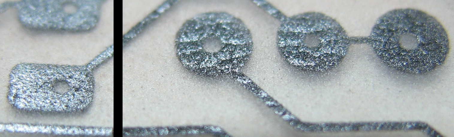

von Uhu U. (uhu)
Hier sieht man die Wirkung des Tonerverdichters:
ohne ist der Toner extrem ungleichmäßig verteilt, mit bildet er eine
gleichmäßige, glänzende Schicht. Am rechten Rand ist der Sonsor durch
den glänzenden Toner überbelichtet und erscheint deswegen weiß. In
Wirklichkeit ist die Vorlage auch dort tiefschwarz. Es sind
Auflichtfotos.

sogar kleine "Seen" bilden, gibt es ein körniges, unsauberes Ergebnis.
Am besten sprüht man nur ganz kurz eine ganz dünne Schicht auf, so dass
die Oberfläche des Films gerade feucht ist. Diese lässt man trocknen.
Dann wiederholt man den Vorgang erneut. Nach dem dritten
Verdichtungsvorgang in Folge ist das Ergebnis praktisch völlig
lichtundurchlässig. Selbst bei recht schwachen Drucken in größeren,
schwarzen Flächen.
Wichtig ist auch, dass die Luftfeuchtigkeit bei dieser Prozedur nicht
über 70% liegt und die Temperatur nicht unter 18 Grad.

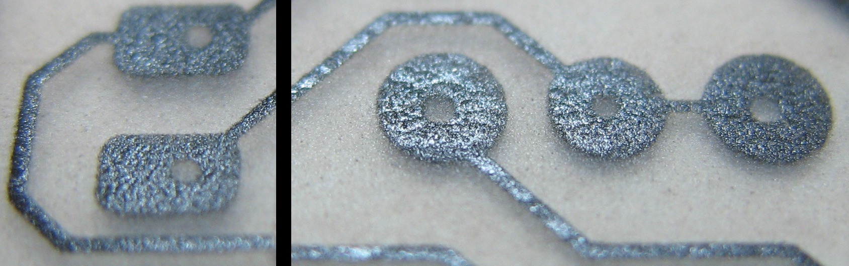

Die Bilder oben zeigen die Ergebnisse: Einmal der Originaldruck ohne
Verdichter wie er aus dem Drucker kommt. Dann die körnige Struktur, wenn
man zu viel Verdichter aufsprüht - dieses Ergebnis ist schlecht
brauchbar. Schließlich das Ergebnis nach 3 aufeinander folgenden
Verdichtungsvorgängen mit ganz wenig Verdichter. Die Leiterbahnen haben
jeweils eine Breite von 8 mil (0,2 mm) und werden sauber aufgelöst.

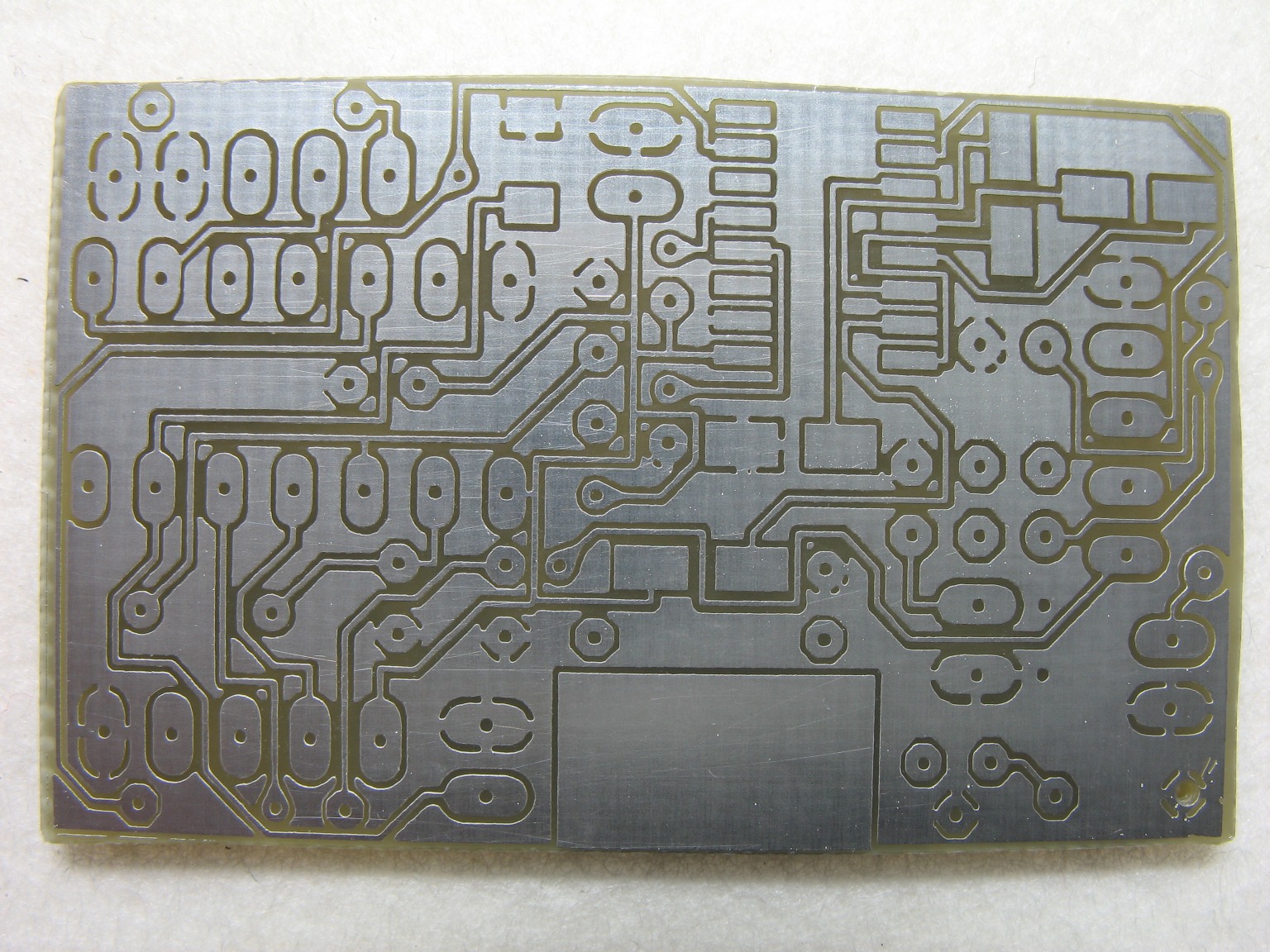

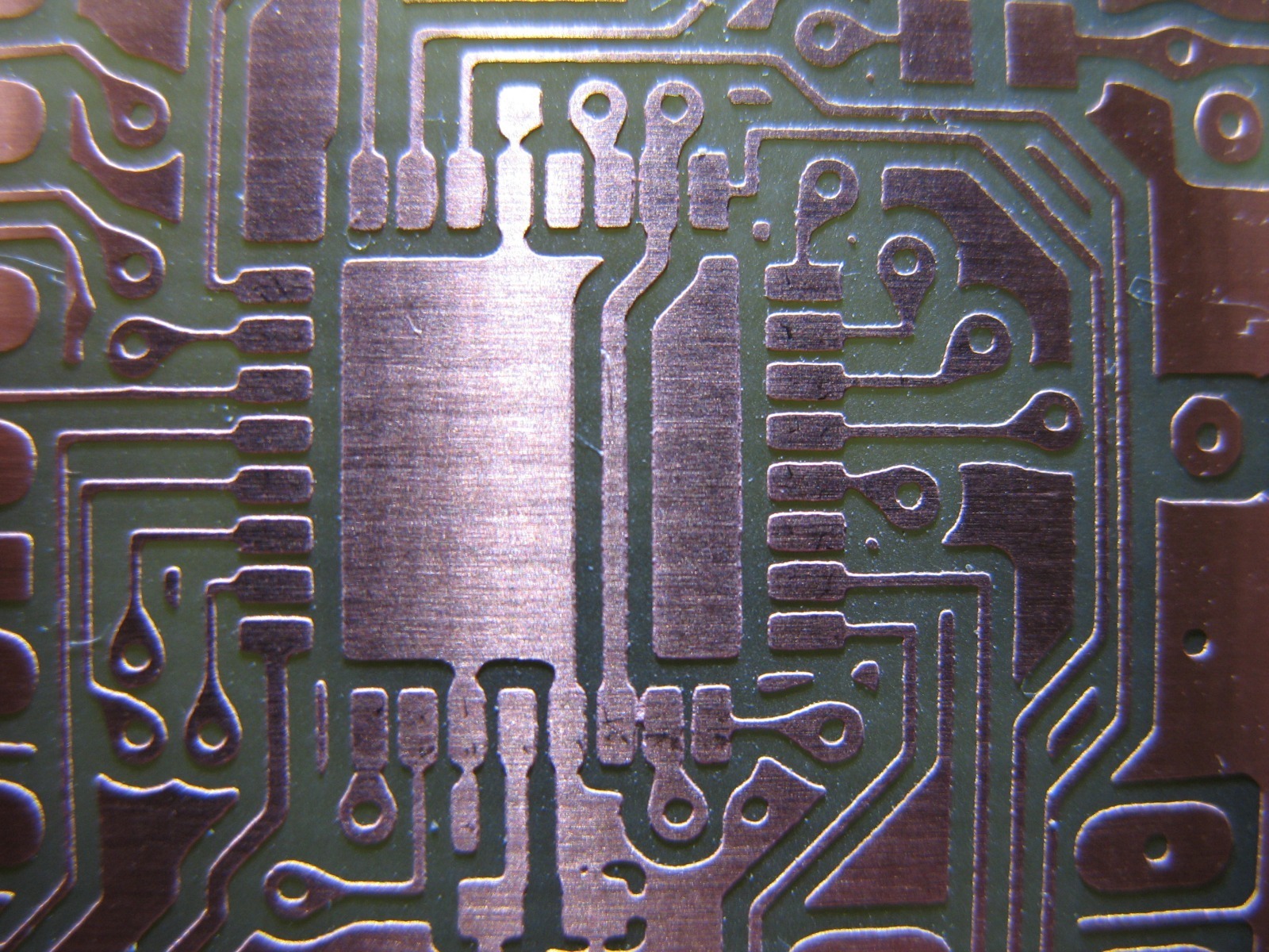

Zum Schluss noch ein Bild einer nach diesem Verfahren geätzten Platine
mit Leiterbahnbreiten von 6 mil (0,15 mm). Auch dies ist bei sauberer
Arbeit noch problemlos auflösbar.

entspricht "Wenig_Verdichter.jpg " der besten Behandlung?
MfG
von Volker U. (volkeru)
Ja. Die kleinen Tonerpunkte, die zwischen den Pads zu sehen sind, werden
bei der Belichtung überstrahlt und spielen daher keine Rolle.

Oben übrigens noch das Bild der fertig geätzten Platine. Strukturen bis
6 mil werden anstandslos aufgelöst. Das einzige Problem liegt beim QFP
zwischen dem 2. und 3. Pad von unten rechts. Dort befindet sich eine
kleine Kupferbrücke, die man aber problemlos wegkratzen kann. Ein
elektrischer Test ist bei Feinstrukturen ohnehin nötig. Das Problem sind
hier die beim Laserdruck häufig vorhandenen Tonerpartikel, die sich
zwischen feine Strukturen setzen. Normalerweise sind die kaum sichtbar,
aber durch den Tonerverdichter werden sie dann "platt" gelegt und nehmen
so mehr Raum ein. Das kann in seltenen Fällen dazu führen, dass doch mal
eine Kupferbrücke entsteht, wo sie eigentlich nicht sein sollte. Man
kann in der Vorlage weiter oben auch sehen, dass an dieser Stelle der
Abstand zwischen den Pads etwas kleiner war als sonst und auch besonders
viele "Streupartikel" in dieser Lücke waren.
Gruß, Volker

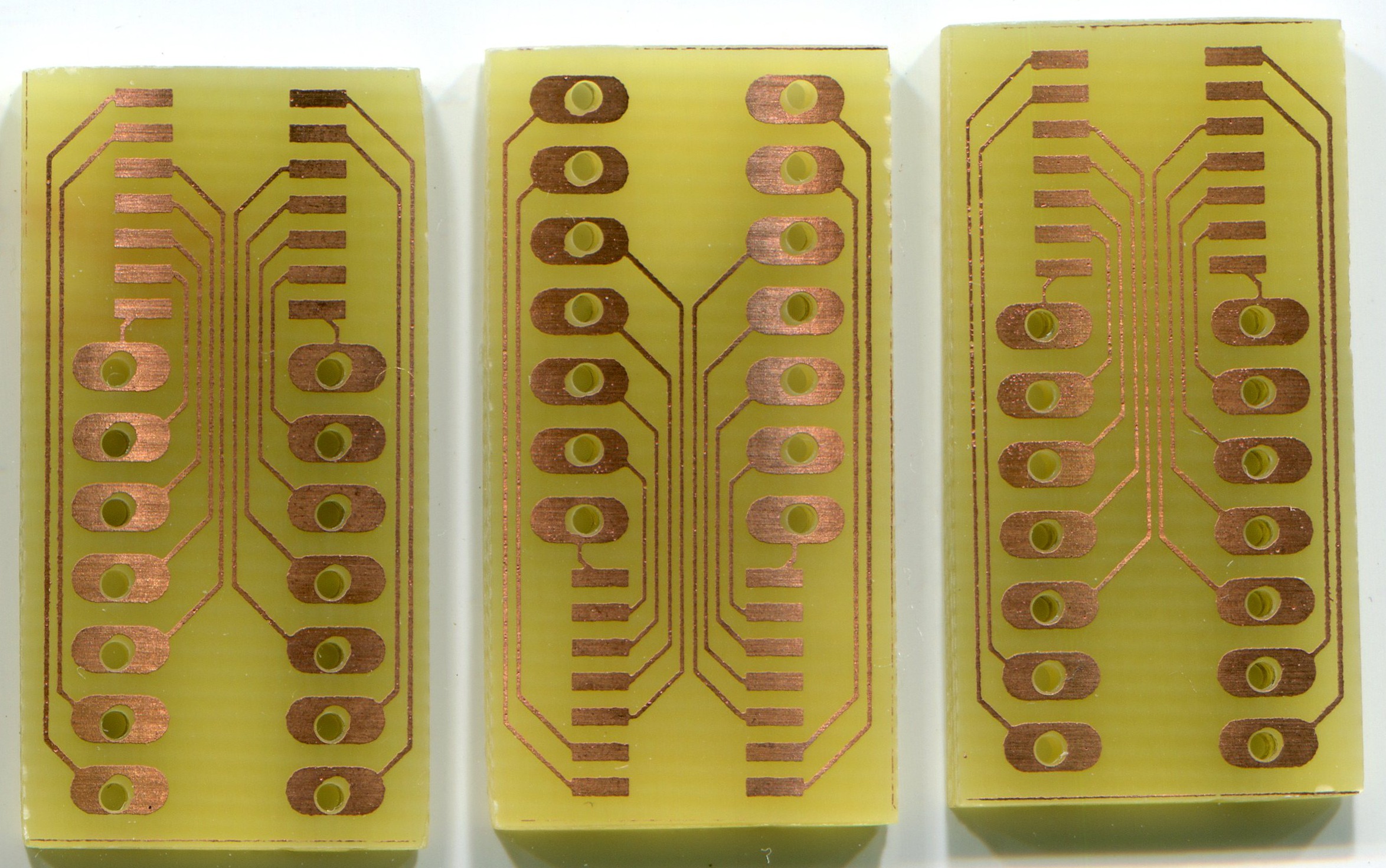

von thomas (Gast)
Ich dachte mir, ich hänge mal noch ein Bild an. Die Bahnen sind
11,8mil.. Habe leider kein Bild von etwas feinerem.
Das sieht so weit sehr gut aus. Aber Bahnen von 8 mil wären mal
interessant. Das ist ja noch eine etwas andere Kategorie. Das Ergebnis
hängt natürlich auch stark vom Belichtungsvorgang und dem Ätzmittel ab.
Ich benutze Natriumpersulfat in einem Proma Ätzgerät.
Ansonsten ist die Idee mit Acetondampf als Tonerverdichter gut. Ich
staune auch, dass es funktioniert, wenn das Layout am Deckel hängt, also
die Schwerkraft bezogen auf das Layout nach oben wirkt. Das heißt also,
dass die Tonerpartikel nicht durch die Schwerkraft verdichtet (flach
gelegt) werden, sondern offenbar durch elektrostatische Adhäsionskräfte.
Sehr interessant!
Viele Grüße, Volker

von Thomas (Gast)
Ich habe eben mal eine Folie mit 8mil Strukturen acetonisiert ;) Anbei
der Scan des ganzen. Nachher werde ich das ganze noch ätzen, mal sehen
was dabei herauskommt...
Thomas

von Thomas (Gast)
[quote]Dazu müsste man mal auf die gleiche Weise
hergestellte Layouts mit unterschiedlichen Verfahren bearbeiten und dann
vergleichen. Sonst ist ganz schwer zu sagen, welches nun wirklich das
leistungsfähigste ist.[/quote]
Da hast du natürlich Recht, aber Tonerverdichter möchte ich dafür nicht
extra kaufen...
Anbei mal das Layout in geätzt.
von Wunderer (Gast)
Was sind das denn für ovale Aussparungen in den Lötpads? Diese sollten
rund sein. Mit welchem Programm wurde das Layout erstellt?
W.
von thomas (Gast)
Wegen der perspektivischen Verzerrung durch den Scanner kann man das
nicht so gut erkennen.. Aber das eine ist einfach das Bohrloch und das
andere ist das Loch im Pad. Die Folie exakt auszurichten ist ziemlich
unmöglich, das liegt einfach daran, weil der Drucker nicht absolut
maßgenau druckt, bzw die Folie durch die Hitze verzerrt wird. Sieht zwar
nicht gerade schön aus, aber lötbar ist das ja trotzdem. Bei einem
richtigen Film passt das ganze natürlich deutlich besser.
Das Layout wurde mit Eagle gemacht.
Thomas
Hallo!
Wie versprochen habe ich nun die vergleichenden Experimente mit
Acetondampf und Tonerverdichter angestellt. Die Vorlagen wurden alle mit
einem HP Laserjet 5L auf der Folie für die Druckformerstellung von
Avery/Zweckform No. 3491 erstellt. Die Vorlagen sind folglich identisch
gewesen.
Eine Vorlage wurde durch 3-maliges, sehr dünnes Besprühen mit
Tonerverdichter der Huber GmbH / Troisdorf behandelt. Die andere Folie
wurde 30 bzw. 60 Minuten dem Acetondampf ausgesetzt.
Die Ergebnisse sind in den Bildern zu sehen:
Das erste Bild zeigt drei Ergebnisse von oben beleuchtet (Auflicht):
- Im oberen Bild sieht man rechts die unbehandelte Folie, auf der der
Toner matt erscheint und links die mit Acetondampf behandelte Seite, auf
der der Toner glatt und glänzend erscheint.
- Im mittleren Bild sind die linken beiden Pads 90 Minuten mit
Acetondampf behandelt worden, die rechten beiden Pads nur 30 Minuten.
Man sieht deutlich, dass die Oberfläche der 90 Minuten behandelten Pads
relativ glatt ist, wärend die Oberfläche der 30 Minuten behandelten Pads
gröber und "buckeliger" erscheint.
- Im unteren Bild sieht man die mit Tonerverdichter behandelte Folie.
Die Oberfläche des Toners ist leicht buckelig und vergleichbar mit der
30 Minuten dem Acetondampf ausgesetzten Oberfläche.
Das zweite Bild zeigt drei Ergebnisse von unten belichtet auf einem
Leuchttisch (Hinterlicht):
- Im linken Bild sieht man die 90 Minuten dem Acetondampf ausgesetzte
Folie. Die Strukturen sind verlaufen, die Ränder ausgefranst,
Tonerpigmente sind zwischen die Leiterbahnen gelaufen.
Acetondampf behandelt und die rechten beiden Pads 30 Minuten. Man sieht
sehr deutlich, dass die lange Behandlungszeit von 90 Minuten zu
Auflösungserscheinungen an den Rändern führt und die Leiterbahnen
breiter macht. Die 30 Minuten behandelten Pads haben hingegen scharfe
Ränder und die Leiterbahnen ihre Sollbreite.
- Im rechten Bild sieht man die mit Tonerverdichter behandelte Folie.
Das Ergebnis ist etwa identisch mit der 30 Minuten in Acetondampf
behandelten Folie.
Zusammenfassend kann man also sagen, dass eine 30 Minuten in
Acetondampf "gebadete" Folie etwa das selbe Ergebnis bringt, wie eine 3
Mal kurz mit Tonerverdichter besprühte Folie. Alle Ergebnisse weisen
keine durchsichtigen Stellen auf und sind vollständig deckend. Eine 90
Minuten in Acetondampf behandelte Folie weist hingegen die selben Mängel
auf, wie eine zu stark mit Tonerverdichter besprühte Folie: Verlaufene,
breite Strukturen mit ausgefransten und schwammigen Rändern.
Ich würde also sagen, beide Verfahren erzeugen etwa die selbe Qualität.
Damit hatte ich eigentlich nicht gerechnet. Allerdings habe ich den
Eindruck, dass die mit Tonerverdichter behandelte Fläche bei gleicher
Qualität etwas weniger starke "Buckel" auf der Oberfläche hat. Beim
Belichten der Platine sind die Buckel problematisch, weil sie es
ermöglichen, dass Leiterbahnen am Rand unterstrahlt werden. Daher würde
ich dann doch zum Tonerverdichter tendieren, wenn sehr feine
Leiterbahnen (6-10 mil) aufgelöst werden sollen.
Gruß, Volker

zu sehen und nicht sehr Vertrauen erweckend. Links jeweils die nur mit
Tonerverdichter behandelte Seite und rechts die laminierte Seite. Der
Toner ist ungleichmäßig aufgeschmolzen und teilweise verklumpt. Es gibt
zwar gut geglättete Stellen, aber es gibt auch Stellen, die eher
deutlich schlechter sind als zuvor. Auch diese Methode scheint also
nicht brauchbar zu sein. Es mag sein, dass man vielleicht mit einer
Alu-Folie, anderen Temperaturen oder mehr Druck zwischen den Walzen
bessere Ergebnisse erreicht, aber ich habe jetzt erstmal keine Lust
mehr, weiter in diese Richtung zu experimentieren ;-).
Ich bleibe beim dreimaligen Besprühen mit Tonerverdichter. Das scheint
mir nach aller Experimentiererei immer noch die besten Ergebnisse zu
bringen.

Und das Ergebnis kann sich wirklich sehen lassen! Wie mit einem normalen
Vakuum-Belichtungsrahmen, der unter 200 Euro kaum zu haben ist. Ein so
schönes Ergebnis hatte ich bei 8 mil Strukturen absolut nicht erwartet.
Oben habe ich mal Fotos von der Vorder- und Rückseite der Platine
beigefügt. Auf den Bildern ist die Platine schon verzinnt, weil dies für
den Kontrast bei der Aufnahme besser ist. Die Boardgröße ist 28x45 mm,
also ein ziemlicher Winzling. Das Tolle ist, dass man die Pads und
Leiterbahnen bis ganz an den Rand des Boards ziehen kann, ohne dass es
Probleme bei der Belichtung mit Unterstrahlungen gibt.
In Zukunft werde ich dieses Verfahren grundsätzlich benutzen. Vielleicht
findet man ja auch noch andere Vakuumierbeutel, die etwas besser sind.
Gruß, Volker
