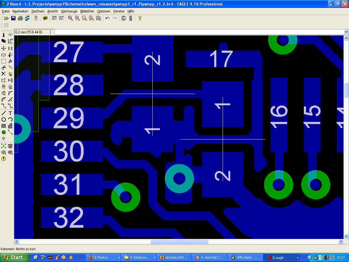

Habe mal wieder ne Frage zu Eagle, um genauer zu sein bezüglich des
Ratsnet Befehles...
Also ich habe auf beiden Seiten meiner Platine eine Massefläche mit
Hilfe eines Polygons gelegt. Wenn cih den Befehl Ratsnet ausführe,
füllt mir Eagle diese auch schön aus, nur kreirt das Program an einigen
Stellen, naja sagen wir "kreative" Masseflächen ;-)
Also da hab ich z.B.: ein rechteckiges SMD Pad und weil in der Umgebung
andere Kupferflächen verschieden weit entfernt sind (ich denke, das ist
der Grund) verhunzelt er mir das pad mit unschönen "Ausbuchtungen"
und Kanten...
Um das ganze besser zu veranschaulichen, habe ich mal einen kleinen
Screenshot von der Stelle gemacht :-)
Wie man unschwer erkennen kann,geht es um das Pad mit der Nummer 1.
Auch recht oebn beinm Pad Nummer 17 macht er diesen "Zipfel", obwohl
die Leiterbahn sauber verlegt ist ;-(
Kann mir mit diesem Problem jemand helfen??!
DANKE!

was mir so spontan einfällt ist, dass Du die Abstände
im DRC vergrößerst, so dass die Massefläche nicht in
jede "Ritze" hineingeht.

die Umrisse schauen so verhunzt aus weil die Massefläche ja einen
bestimmten Abstand zu deinen Pads einhalten muss, der ist u.a. durch
den Parameter 'Isolate' des Polygons und durch 'Isolate' der
Leiterbahnen (Klassen, 'class') definiert.
Das Teil bei 17 schaut aber schon nach einem Leiterbahnstummel aus...
Spiel einfach mal mit 'Isolate' des Polygons

Werd das gleich mal probieren mit "Isolate" . Das Teil bei pad Nummer
17 ist aber kein Leiterbahnstummel ;-)
Das ist es ja, ich habe die ganze Verbindung zuvor gelöscht und neu
verlegt.
Sobald eine Verbindung besteht (so dass die Airwire weg ist) und ich
auf Ratsnet klicke, kommt der Stummel zum Vorschein...

Die Leiterbahnbreite der Massebahnen lässt sich einstellen, das bestimmt
zum Beispiel, ob zwischen zwei IC-Pads noch eine Masse durchgeführt
wird. "Isolate" ist der zweite bestimmende Faktor. Wenn die Fläche
aus sehr feinen Bahnen erzeugt wird, sollten auch die Rotznasen an dem
SMD-Pads schöner aussehen.

'change with xx' und dann das Polygon anklicken, wobei xx ist die
Breite in der aktuellen Masseinheit (mm, mil etc)
von vorbeigeschlendert (Gast)
sorry, auch meine Tastatur kommt manchmal nicht hinterher ;-)
muss natürlich 'change width xx' heissen

Die Polygon-Füllfläche wird aus Leiterbahnen zusammengesetzt und deren
Breite kann man irgendwo einstellen. Das hat große Auswirkungen vor
allem auf die Masse zwischen IC-Pads oder Steckverbindern. Ich meine,
auch die Verlegerichtung ist wählbar, 45 Grad ist normal, oder läßt
sich das nicht ändern?
