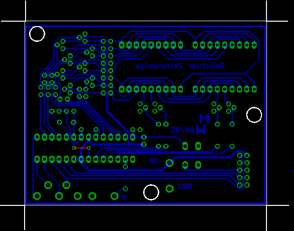

Ich würde gerne mal ein paar von euren Eagle-Layouts sehen von ner
Platine mit mehreren gemultiplexten 7-Segment-Anzeigen (und evtl.
74LS47). Nur als Anregung, da man leider, so wie mir es scheint um eine
ganze Menge Drahtbrücken wohl nicht herum kommt ;-(
Wäre nett wenn hier einige ein paar Bilder posten würden, Danke!

von ecslowhand (Gast)
Kannste hoffentlich was mit anfangen.
LG EC
von ... (Gast)
einmal mit bauteilen
und wie auch die 2. ohne masseflächen
von ... (Gast)
und ohne leiterzüge
von ... (Gast)
ehm ohne  bauteilen  hmm ic glaube ich sollte heute zeitig schlafen
gehen

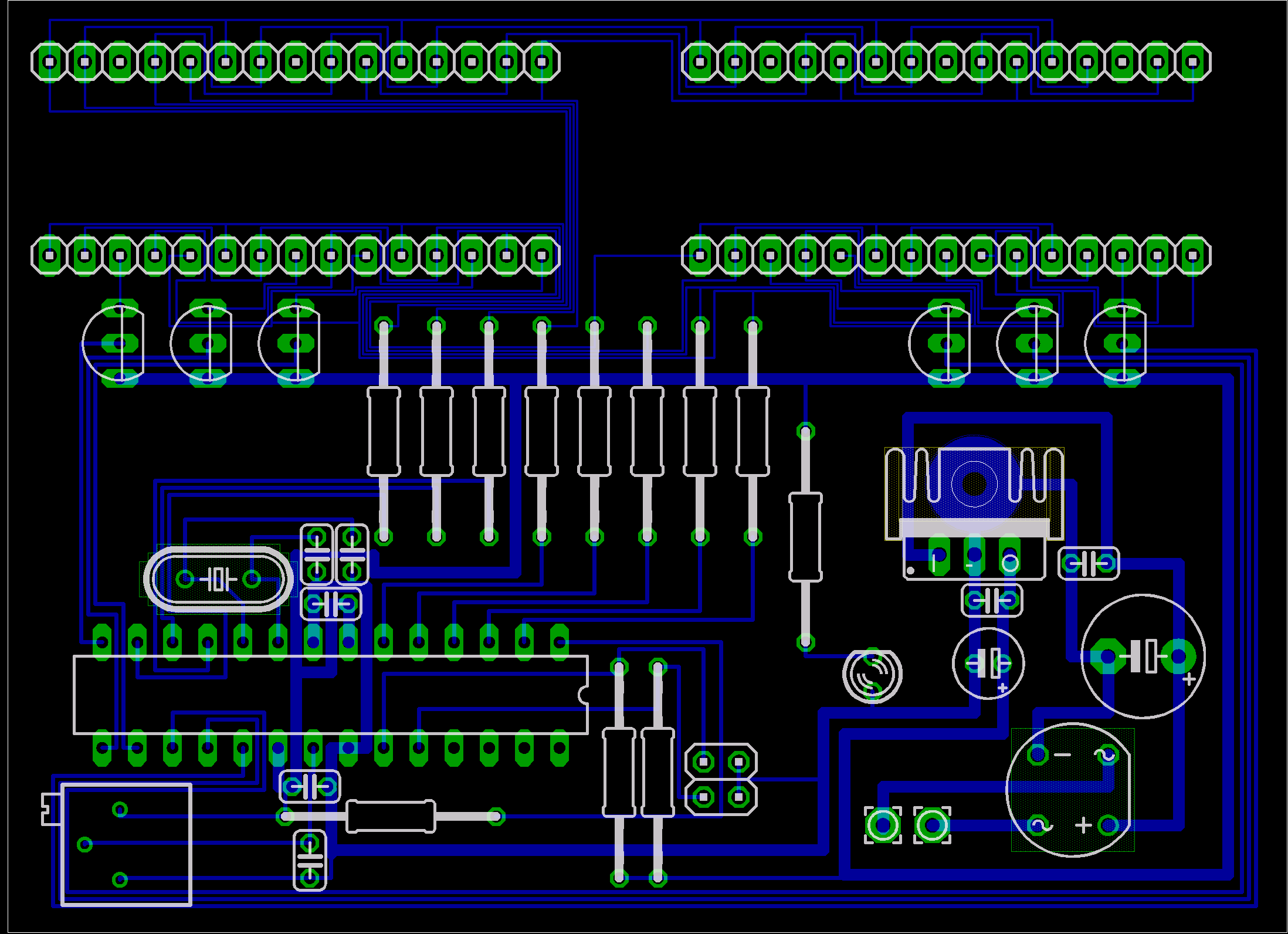

von nitraM (Gast)
mein Display:
4*SAA1064 über IIC an C angebunden, mit 16*7 Segmentanzeigen im
Multiplexbetrieb.
Das Display und eine Matrixtastatur sind auch über IIC (PCF8574)
angebunden.
Das Netzteil ist auch gleich mit drauf .... :)
nitraM

von Oliver K. (oliver-tmp)
ist eine einseitige Platine ohne Drahtbrücken für sechs
7-Segmentanzeigen + Punkt. Die Segmentanzeigen werden oben in der
Platine eingelötet (3 links, 3 rechts). Hatte diese nicht als Bauteil
in Eagle gefunden. So ist das ganze aber wie es aussieht nicht ätzfähig
- ich hatte es im unteren Teil der Anzeige ein wenig übertrüben
(Leiterbahn und Abstand 5mil). Ist aber noch genug Platz also
änderbar.
So ist die Beschaltung der Anzeige (3 und 8 sind intern miteinander
verbunden und ist die gemeinsame Anode).
|1 2 3 4 5|
|6 7 8 9 0|
Achso: Ist übrigens mein erster Versuch in Eagle ein Board zu entwerfen
- also nicht schlagen. g
von Tobi T. (tubbu-)
die leiterbahnen sind wirklich seeehr dünn.
kann sein, dass man das industriell so fertigen könnte, glaube aber
nicht, dass man das als "privatätzer" so hinbekommt.
(lasse mich gern eines besseren belehren)
teilweise führst du 3 leiterbahnen zwischen zwei pads durch, bei meinen
layouts mach ich das mit maximal einer leiterbahn - wenn unbedingt
nötig.
