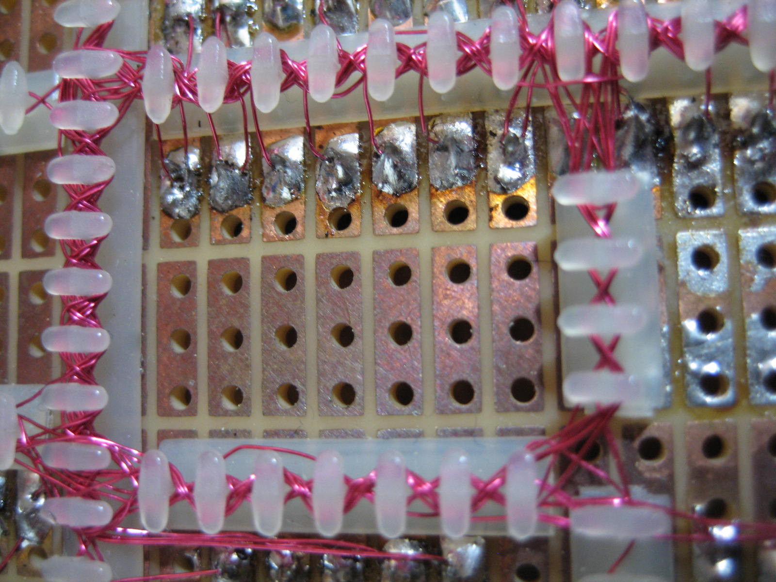

von Karl heinz B. (kbucheg)
Hier siehst du ein paar Kämme im Einsatz
http://de.wikipedia.org/wiki/F%C3%A4deltechnik
> Kämme sind bei mir nicht notwendig und nehmen nur unötig Platz
> weg.
Hmm. Das hab ich jetzt schon öfter gelesen.
Auch Frankl schreibt weiter oben:
> Auf einer Protypenplatine mit Kämmen sie es so aus:
> IC, parallel Kamm, IC u.s.w
Ich habs immer so gemacht: Ich hab die Kämme quasi in die
IC's hineingesetzt (zwischen die Anschlussreihen). Natürlich
auf der Lötseite :-) Also mir hat das dadurch niemals Platz
weggenommen. Kämme haben dann den Vorteil, dass sie den dünnen
Fädeldraht fixieren und so die Gefahr verringern, dass man mit
einer Drahtschlaufe irgendwo im Saustall (tschuldigung:
muss natürlich 'am Schreibtisch' heissen) hängen bleibt.
Auch kommt mir vor, dass es anscheinend mehrere Techniken
gibt um den Draht zu löten. Ich machs so:
Drahtende in das erste Loch stecken, 2 bis 3 mal um den Pin
wickeln (geht mit dem Fädelstift ganz gut), dann ab in den
Kamm ziehen, über diverse Zwischenpositionen in den Kämmen
bis zur Zielposition, wenns dort gleich weiter geht, gar nicht
lange umtun, 2-3 mal um den Pin wickeln und ab gehts zum nächsten
Pin. Das ganze solange, bis ich am letzten Pin angelangt bin.
Dort wieder: 2-3 mal rundherum wickeln und mit einem Messerchen
den Draht abschneiden. Anschliessend alle Pins mit dem Draht
verlöten (lötet sich ganz normal) und nicht vergessen: die gezogene
Bahn am Schaltplan abhaken.
Klar: Irgendwann hat man einen enormen Kabelbaum in den Kämmen
und dort einen Fehler suchen ist alles andere als trivial.
Aber das eigentliche Fädeln ging eigentlich immer ganz flott
von der Hand.

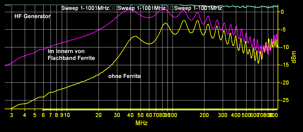

von Thomas (Gast)
Ich habe noch nie mit Fädeltechnik gearbeitet, ich will allerdings damit
Platinen mit 40 MHz Mikrokontrollern mit Harvard-Architektur herstellen
und Fädelkämme verwenden. Fädeltechnik möchte ich verwenden, damit die
Platinen sehr klein werden. Deshalb möchte ich die Bauteile möglichst
eng beieinander setzen und die Cu-Drähte möglichst eng verlegen.
Hat jemand damit Erfahrung und kann mir sagen, ob durch die eng
anliegenden Drähte in den Fädelkämmen so hohe Kapazitäten entstehen,
sodass es Probleme mit hohen Frequenzen gibt oder ob die Kapazitäten so
klein sind, sodass es keine Probleme gibt und die Schaltung eine hohe
Geschwindigkeit erreicht.

von Gast (Gast)
Das widerspricht sich aber.
von aha (Gast)
Kleine Platinen macht man heute mit kleinen SMD Bausteinen.
von Kupfer Michi (Gast)
... aber auch nur dann wenn man es nicht richtig macht.
>Fädelkämme
Ulrichs Bild oben mit den Fädelkämmen ist zwar gut gemeint und bekommt
von mir fürs Optische eine 1, aber elektrisch gesehen ist das ein Graus
und bekommt eine glatte 5- (nicht Böse gemeint).
In der HF Technik nennt man so ein Anordnung von eng Verzwirbelten
Drähten   Transmission Line Transformer und dient zur breitbandigen
Kopplung / Transformation von HF Signalen.
Also bestimmt das letzte was man in seiner Schaltung für eine einfache
Verbindung haben möchte.
Aber allgemein scheint mir, ist für die Mehrzahl der Poster in diesem
Forum das optische Erscheinungsbild wichtiger als die elektrischen
Eigenschaften.
... jeder halt wie ers mag und wie ers versteht.

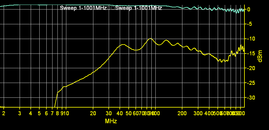

von Thomas (Gast)
Bis wie viel Hertz kann man denn noch mit Kämmen arbeiten und ab wie
viel Hertz fängt dass Signal an überzusprechen? Die Signale sind keine
schwachen Signale (mindestens 5mA und 5V). Kann man zum Beispiel eine
I2C Kommunikation noch über die Kämme der Fädeltechnik leiten?
von Michael X. (Firma: vyuxc) (der-michl)
Hängt vom Abstand ab. Die Kopplung nimmt mit dem Quadrat der Entfernung
ab.
Ich fädle privat auch gerne, bevorzugt mit HF-Litze. Allerdings ist das
Resultat eher einem Vogelnest vergleichbar. Etwas Heißkleber
zwischendrin machen die Geschichte auch transportabel ;-)
Mit I2C hatte ich auch gefädelt keine Probleme.
>Bis wie viel Hertz kann man denn noch mit Kämmen arbeiten ...
Sieh selbst, hier die "Übertragungskurve" von 6cm verdrillten 0.2mm
CuLack mit dem HF Generator durchgemessen.
Blau: HF Generator auf dem einen Draht, 0dBm
Gelb: Signal im 2.ten Draht.
(die Rumwobbelei kommt duch den schlampigen HF Aufbau)
Ich würde sagen ab 10MHz wird es interessant, bei 20MHz hat man schon
1/10 Signal und ab 40MHz Aufwärts die volle Bandbreite.
Nur zur Erinnerung: 20MHz entsprechen einer Rise Time von 18ns, HCMOS
Ausgänge schaffen locker 5-10ns, hauen also locker voll durch.
>Die Signale sind keine schwachen Signale (mindestens 5mA und 5V).
???, es kommnt nicht darauf an wie "stark/schwach" ein Signal ist,
sondern auf seine Frequenzkomponenten, da die Kopplung proportional zur
Amplitude ist, und natürlich auf den S/N Abstand der gestörten Leitung.
Bei Digital/Digital sieht das natürlich besser aus als bei
Digital/Analog.
Aber um Himmelswillen, warum seit ihr nur so versessen auf diese
Fädelkämme? Ich kann jedenfalls keinen nennenswerten Vorteil erkennen.

>Bei welchen Impedanzen, insbesondere am "empfangenden" Draht, hast Du
>das gemessen?
Beidseitig 50Ohm Abschluss.
Noch realistischer wäre es natürlich gewesen einen OpAmp oder CMOS
Ein/Ausgangsituation nachzustellen, war halt nur ein Schnellschuss.
Hier noch ein Bild ohne 50Ohm Term. auf der Primärseite, hebt natürlich
den Pegel an. Ausserdem hab ich noch kurz ausprobiert wie stark die
tieferen Frequenzen angehoben werden wenn man die Kopplung durch einen
Ferrite Kern verbessert (Ferrite Entstörkern für Flachbandkabel über die
Schlinge geschoben).

Interessante Messung! Ich hab' vor kurzem 'nen Adressbus gefädelt, der
mit 66MHz zuverlässig läuft. Im Anhang sind oben und unten die 32kx8
SRAMs zu sehen. Jetzt hab' ich auch 'ne ungefähre Vorstellung, wie es in
dem Drahtverhau zugeht...

Nunja, ich benutze meistens nur kleine Kammschnipsel an strategischen
Stellen[1]. Einen ganzen Kamm am Sück auf die Platine zu pappen käme mir
nicht in den Sinn, und wäre auch finanziell nicht drin.

Nun ja, diese sehr starke Kopplung bekommt man nur, wenn mann die Drähte
wirklich eng aneinander liegen hat.
Bei deinem Beispiel ist dies nur an den kurzen Stücken an den Umlenk
Fädelkämmen der Fall.
An deiner Stelle hätte ich einfach Kreuz und Quer auf kürzesten Weg
verdrahtet.
Ich mach auch so wie bei dir: gesockelte DIPs auf die Oberseite,
Verdrahtung und alles Hühnerfutter als SMD auf die Unterseite. Dies
erspart einem auch das Ständige hin und her Wenden, weil man alles auf
einen Blick hat, ich werd dabei immer ganz konfus.
