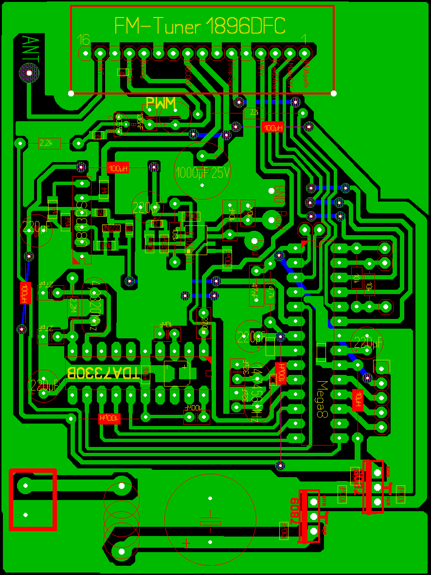

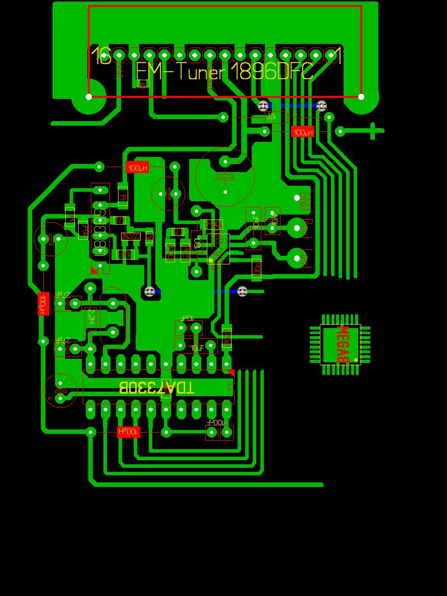

@Tobi: Neee also 1000 soltens nicht werden, soll halt nach möglichkeit
relativ leicht nachzubauen sein.
Ich denke ich werds mal riskieren ohne zweilayer, und wenns zu arg
stört dann nochmal überarbeiten, wird warscheinlich eh nicht nur eine
Testplatine bei rumkommen wie ich mich kenne :-\
Achja Layout anbei, betrachten auf eigene Gefahr, ist auch noch nicht
vollständig fertig geroutet!
von Tobi A. (Gast)
Hmm
wenn das die einzige Masse ist würd ich was ändern. Seh zu das die
Masseleitungen dick sind weil Du dir sonst
a) ne induktivität einbaust
b) spannungsabfall auf der Masse bekommst.
ganz nebenbei würd ich unter dem Quarz aufpassen. Wenns doppelseitig
wird die beiden leitungen unten rausführen. Falls einseitig quarz mit
abstand montieren weil Du dir sonst nen Kurzen einbaust.
Falls das 10uF 10nF Konstrukt oben am TDA ist - umdrehen, die 10 nF
näher an denn Chip ran.
Wenn kein Stoplack draufkommt eventuell die massefläche unter dem TDA
ein bisschen kleiner machen. Da hat man sich je nach Erfahrung mal
rick zuck nen kurzen draufgelötet wenn man an den Beinchen rumlötet.
Das sind erstmal die ersten Dinge...
So far..
 Tobi
von Läubi (Gast)
Also im Datenbalt sthet explizit drinen "The Layout Path pin2 - C2(das
ist der 10µF) - Pin5 must be as short as Possible... deswegen hab ichs
sorum gemacht. Es sollen später noch mehr Masseflächen hinzukommen,
erstmal sehen wo noch Platz ist, ich werd mal morgen alle Verbindungen
wos möglich ist dicker ausführen, aber bei SMD ist das nicht immer so
leicht g
Platine sollte vorerst nach möglichkeit einseitig werden.
Werde jezt aber erstmal ein bischen die Augen ausruhen, danke shconmal
für die Tips

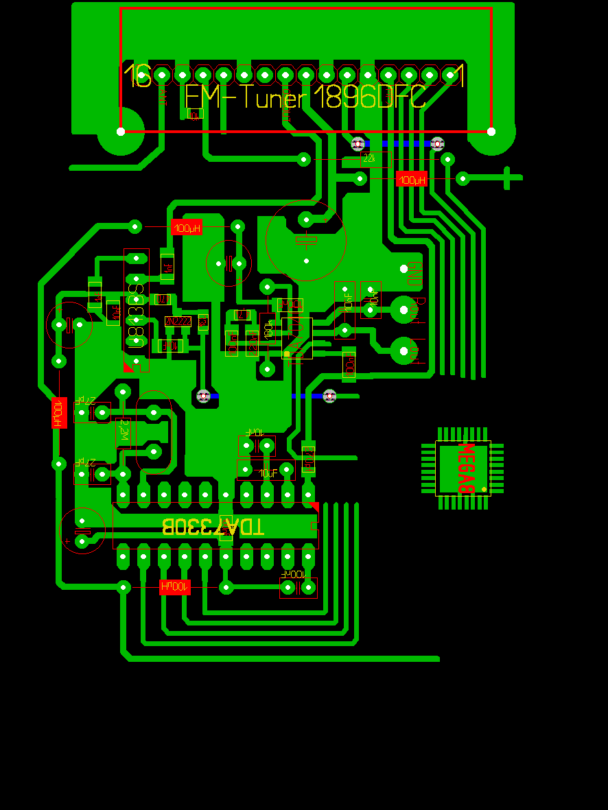

@Tobi: Habe mal das Layout etwas überarbeitet, aber was du jezt mit dem
Quarz meist versteh ich nicht so ganz...
Also alle "roten" Bauteile werden konventionell auf der Platine
Montiert, alle "gelben" werden auf der Kupfer als SMD bestückt.
von Tobi A. (Gast)
Hi
das mit dem Quarz ist wie folgt gemeint. Wenn Du beim Löten das Quarz
direkt auf das Kupfer setzt baust Du dir mit dem Metallgehäuse der
Quarzen nen kurzen incl. Masseschluss ein.
Deshalb wenn kein Stopplack und einseitige Platine Quarz mit Abstand
monieren. Falls zweiseitig die beiden Leiterbahnen die von den Pins
weggehen nach unten verlegen.
Ach so, denk mal eventuell über themals nach wenn Du was auf Masse
lötest. Ist ja bei radio net sooooooo hochfrequent das das nicht gehen
sollte, aber thermals machen die Sache wesentlich angenehmer zu löten.
Grüsse
  Tobi

von Läubi (Gast)
Nix trottel, ich gebs zu meine Layouts sehen oft etwas wüßt aus :)
Ich war nur verwirrt wie uber den Quarz da was kurzschließen soll ;)

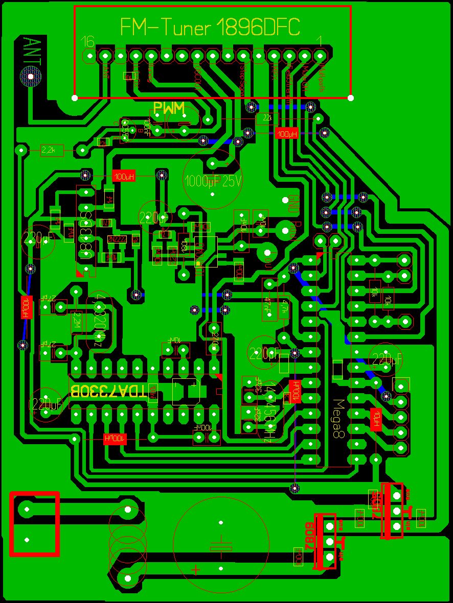

von Läubi (Gast)
Sooo.... endlich Zeit gefunden das ganze fertig zus stellen, im Okt
bestell ich die fehlenden Bauteile, dann kanns ans testen gehen :)
Vieleicht mag ja nochmal jemand drüberschauen ob sich ein grober
Schnitzer eingeschlichen hat. ;)

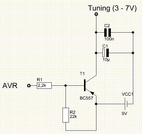

von Wolfram (Gast)
kannst du bitte noch den Schaltplan reinstellen?
da sind einige unklarheiten ohne Schaltplan
1.bei PWM, da wo es an Tuning geht soll da ein Tiefpass sein? und was
ist das für eine Transistorschaltung(BC557)?
2. Am Stromeingang kommt als erstes eine Spule?
Eine solche Spule hat einen ohmschen widerstand von wenigen ohm
dahinter kommt ein Kondensator. Beim Anschalten ist dieses Kondensator
entladen d.h. ein Kurzschluss der nur den ESR hat. Damit ergibt sich
kurzzeitig ein sehr hoher Strom der vom Ausgangswiderstand deines
Netzteils+ Ohmscher widerstand Spule + ESR ergibt. Setze einen
Kondensator davor, man muss es nicht drauf anlegen das die Sache
abbrennt.
3. Trenne Analogen und digitalen Masseteil und verbinde sie nur an
einer Stelle, du willst doch nicht den Mikrocontroller hören.
Wenn du es richtig ordentlich machen willst führe die Antenne nicht
nach
unten (in Zeichnung) sondern nach oben raus und lege auch einen
Groundlayer unten hin und verbinde das ganze mit VIAs. Den Abstand
zwischen Antennenleitung und Groundplane solltest du entsprechend dem
Wellenwiderstand der Antenne dimensionieren.
Schau bei analogdevices rein, da findest du die Gleichungen für solche
Sachen neben allgemeinen Layouthinweisen.
von Läubi (Gast)
Es gibt keine richtigen Schaltplan dazu.
zu 1) Der Tuner benötigt eine Tuning Voltage von 3V - 7V, diese wollte
ich jezt per PWM bereitstellen. Der Transistor ist ein einfach PNP mit
Basis über 2,2k an den AVR-Pin 22k an +9V als Basispannungsteiler.
zu 2) Ja da kommt ne Funetnstördrossel + Kondesator hin, um die
Eingangspannung zu filtern. Also einfach vor die Spule noch einen
Kondensator? WÜrde das den Einschsaltstromstoß nicht noch erhöhen?
zu 3) Das ganze soll einlagig bleiben damits leicht nachzubauen ist.
Analoge und Digitale Masse zu trenne wäre fürchte ich in diesem Fall
nicht realisierbar (soll ja nun auch nicht gleich 3 Eurokarten
verbrauchen), zum testen muss es so gehen wenns garnicht anders geht
muß ich da ggf mir noch was überlegen.

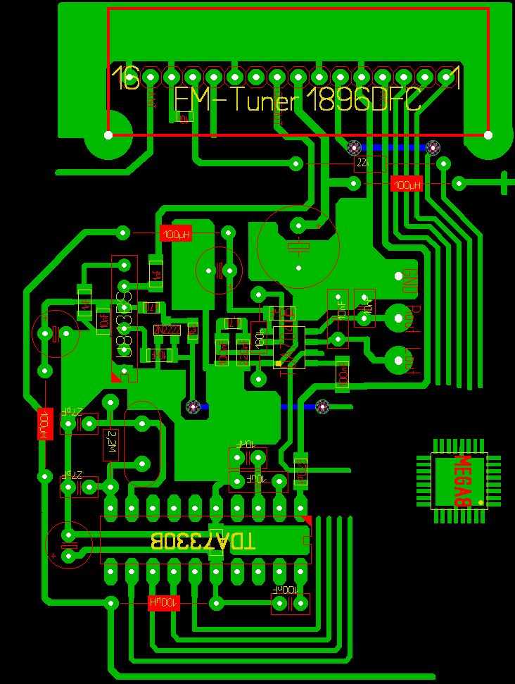

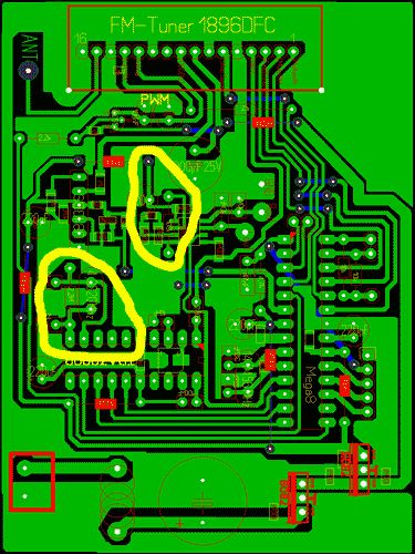

von Ralf P. (Gast)
Hallo Läubi.
Mir sind da noch zwei masseschleifen aufgefallen, die evtl. als
unerwünschte Antenne fungieren können (siehe Anhang).
Gruß Ralf
von Wolfram (Gast)

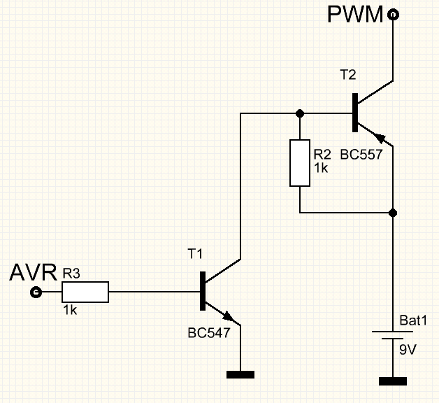

zu 1. du führst deine PWMleitung durch den gesamten Analogteil über die
Platine , das gibt nette Störungen, ich schätze die PWM liegt im
hörbaren bereich. Mach wenigstens einen Schaltplan für den PWM teil.
Ich vermisse da den Widerstand des Tiefpasses.
zu 2. ja, aber das Netzteil ist auf seinen maximalen Ausgangsstrom
entsprechend dimensioniert. Deinen Spule höchstwahrscheinlich nicht.
zu 3. probier es aus, wenn dir Störungen auffallen, dann weisst du was
du zu tun hast.

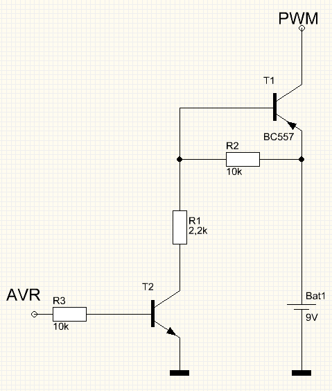

von Läubi (Gast)
Danke für den Hinweis!
zu 1) Ich könnte die PWM Leitung als "Drahtbrücke" per Kabel
ausführen wäre das besser? Woanders hinverlegen wir platztechnisch sehr
eng :-\
Hier der Schaltplan (kann sein das da noch was fehlt habe leider bisher
noch nix mit Spannungsregelung per PWM gemacht)
zu 2) Spule ist für 5A ausgelegt. (
http://www.reichelt.de/?ARTIKEL=FED%20100%B5 ) R_DC = 40mOhm,
"Netzteil" Wir warscheinlich ne Autobaterie (12V) werden. Die
Schaltung wird nacher etwa 200-300mA ziehen (geschäzt)
zu 3) Alles klar :)

übel. Die PWM erzeugt aufgrund ihrer steilen Flanken Frequenzen die bis
in den höheren MHz bereich gehen und wenn man in diesem was empfangen
will sollte man nicht gerade neben der Antenne eine Sendestation
haben.
Wo hast du die PWM-Schaltung her? Ich kann deren Funktion nicht
erkennen. Damit kannst du c1 und C2 aufladen aber nicht wieder
entladen.
zu 2. zieh den Elko vor die Spule dahinter den 100nF dann den 7809
 hinter den 7805 setzt du dann einen Elko, die Elkos zur
Spannungsstabilisierung die du über die Platine verteilt hast kannst du
weglassen die sind zu "träge" nimm da 100nF Keramik. (ist schon
vorhanden)
Ich verstehe nicht ganz was du tust, der 7805 gibt dir eine sehr
stabile Spannung raus, der du aber anscheinend überhaupt nicht traust,
so wie du überall noch Spulen in VCC reinziehst. Auf der anderen Seite
bist du nicht bereit, gegen wirklich Störquellen die du durch deine
Leitungsführung verursachst vorzugehen.

Die PWM Schaltung hab ich mir "ausgedacht" ;)
Hab mir halt uberlegt, C wir über den Transistor aufgeladen, und über
den Input am Empfangsmodul entladen, über das "nachladen" stellt sich
ne Spannung ein. Vieleicht etwas Naiv, aber so war mein
"Gedankengang".

der Spannungsbereich für die Sendersuche liegt meiner Ansicht nach
zwischen 1,5 und 7,5Volt. Und das mit dem PWM würde ich mir scharf
überlegen, villeicht abe ich ja auch was falsch gemacht, aber ich habe
jetzt mal ohne transistor, also nur mit ein r-c glied das aufgebaut und
deswegn nur 0-5 volt als tunig verwendet. (der c hatte ca. 20uf)Dem
Lautsprecher konnte ich dabei nur ein nerventötendes Quitschen
entnehmen. Außerdem steigt durch den c die Spnnung verzögert an,
weshalb dein sendersuchlauf an dem sender schon wieder vorbei ist, wenn
das radio ihn spielt. Dazu kommt noch, dass zumindes bei mir der sender

ich sehe folgendes Problem bei deiner PWM-Schaltung: Der Emitter deines
Transistors liegt an 9V und die Basis maximal an 5V. An R1 liegen 4,3V,
an R2 0,7V. durch R1 fliesst ein Strom von 1,5mA. Durch R2 ca. 32µA.
Also ist der Basisstrom ca. 1,45 mA mit einer Stromverstärkung von 50
ergibt das einen Kollektorstrom von ca. 72.5mA.
Deine PWM wird so nicht funktionieren.
Manfred

@Manfred: Welche anderen Werte würdest du vorschlagen?
von Manfred (Gast)
@Läubi,
ich würde den PNP-Transistor über einen NPN-Transistor ein- und
ausschalten.
Wenn die 9V konstant sind, könntest du in Reihe zu R1 eine Z-Diode mit
4V7 schalten. Anode zum AVR, dann R1 und R2 gegebenenfalls anpassen.
Manfred
von Läubi (Gast)
Hallo Manfred,
Das mit der Z-Diode hab ich jezt nicht ganz verstanden, ob das in die
erste Schaltung soll oder in deine Vorschlag mit dem NPN :-\
Hab nochmal ne Schaltung angehangen wie ich mir das jezt aus deiner
Beschreibung heraus vorstelle, könntest du das nochmal gegenchecken?
Transistorschaltungen sind leider immer so ein Problem bei mir :)
von Manfred (Gast)
Hallo Läubi,
es fehlt noch ein Widerstand zwischen Kollektor von T1 und der Basis
von T2.
Dies Schaltung ist etwas ungewöhnlich gezeichnet paßt aber sonst. Für
die Widerstände R2 und R3 sollten auch 10k passen.
Zu deiner ersten Schaltung: Der Ausgang des AVR liegt auf 5V die
Versorgung hat 9V. Also liegen an R1 und R2 4V. Nach der Rechnung für
einen Spannungsteiler würden an R2 ca. 3,6V liegen. Die BE-Diode
begrenzt die Spannung auf ca. 0,7V und der Transistor leitet. Am
Widerstand R1 liegen nun 3,3V (habe mich bei meinem obigen Beitrag um
1V verhauen). Würdest du nun in Reihe zum R1 eine Z-Diode Schalten, z.
B. 4,7V, dann könnten an der BE-Diode nicht genug Spannung abfallen.
Ist der AVR auf 0V, dann liegen an der Z-Diode 4,7V an der BE-Diode
0,7V und am R1 4,6V.
Manfred
von Läubi (Gast)
Okay, nächster Versuch uff
von Manfred (Gast)
Schaut gut aus.
Manfred
von Läubi (Gast)
Super danke!
Dann kanns ja bald ins Ätzbad gehen ;)
