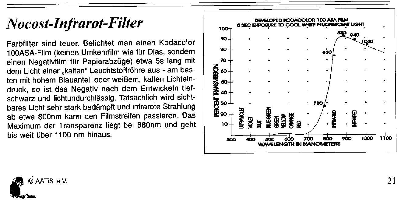

Hallo, ich bin auf der Suche nach diesen schwarzen Kunststoffscheiben/Platten, die an nahezu jedem Gerät (Fernbedienung, Fernseher, manche Handys) die IR Komponenten abdecken. Weiß jemand da eine genau Bezeichnung, oder wo man die bekommt? Ich suche die für ein eigenbaugerät, das einen TSOP-Empfaänger und ne rote LED hat. Würde beide gerne blickdicht verstecken, aber natürlich muss IR udn wenig rot durchgelassen werden. gibt es andere Möglichkeiten das zu erreichen? Vielen Dank
Ich weiß zwar nicht den Namen von den Blenden, aber ich habe schon öfter mal gelesen, das man dafür das Ende oder den Anfang von Farbdiafilmen nehmen kann. Wenn die vom Entwickeln zurückkommen, dann sind da meistens die ersten 1 oder 2 Bilder nicht belichtet, aber entwickelt. Das soll als Filter für Fremdlicht reichen. (Habe ich, wie gesagt, gelesen.) Außerdem habe ich das schon selber ausprobiert und bei mir klappt das ganz gut.
Es gibt bei verschiedenen Elektronik-Anbietern Kunstoffgehäuse, mit IR-durchlässigen Frontplatten oder komplett aus IR-durchlässigem Material. Einige sind vielleicht dunkel genug, um die Innereien zu verbergen. Gruß Konrad
Das was Du brauchst, ist ein optisches High-Pass-Filter, welches Licht so ab ca. 700nm durchlässt (rot sieht man da noch). Sowas nennt sich im Versandhandel "Filterscheibe" oder "Tageslichtsperrfilter". Das mit dem Diafilm habe ich auch schon oft gehört aber noch nie selbst ausprobiert. Beim "C" gibt's wahrscheinlich echte IR-Filterscheiben zu kaufen.
Das mit dem Diafilm steht im AATiS-Praxisheft 12 und 14 www.aatis.de und dort wird auf ein altes Siemens "Schaltbeispiele"-Heft von 1976 verwiesen, Diafilm Typ CT18 oder so ähnlich wurde damals empfohlen. Mit einem Digitalfotoapparat kann man so irgendwie IR-Fotos machen, dazu gibts einen Link auf www.hackaday.com
vielen dank für die vielen antworten. beim conrad hatte ich schon geschaut, aber auch jetzt mit dem korrekten namen nix gefunden, außer roten und blauen ir-durchlässigen gehäusen. hätte aber gerne schwarz :) das mit den dias klingt super und billig, werds mal testen udn eine plexiglasplatte damit von der rückseite bekleben.
Hier aus Praxisheft 14 die Seite mit IR-Fotos (auf 16 Farben reduziert), [2] ist der Hinweis auf Siemens Schaltbeispiele 1976/77 Im Artikel werden noch IR-Spektren von Halogenlampen gezeigt, in einem anderen Artikel die Verwendung einer DVD als Zerlegungsgitter
besonders der artikel in heft 12 wird mir sehr helfen, vielen dank.
