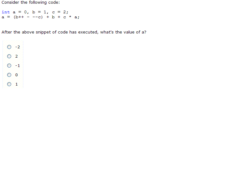

Apropos falsch: Kann mir jemand C++ Frage 11 erklären? Vielleicht habe
ich ja was verpasst, aber mein letztere Stand ist, dass Klammern kein
"sequence point" sind, folglich 2 Ergebnisse möglich sind.

von Karl H. (kbuchegg)
Wie war denn Frage 11?
Hab's grad nochmal probiert, aber da tauchen anscheinend
bei jedem Durchlauf andere Fragen auf.
Du hast aber auf jeden Fall Recht: Klammern sind
keine Sequence Points (sofern es sich nicht um
die Klammern um die Argumentliste eines Funktions-
aufrufes handelt).

von A.K. (Gast)
Frage 11 anbei - sind bei mir auch im 3. Durchlauf immer noch die
gleichen Fragen.
von Christoph _. (chris)
Würde ich auch sagen: Undefiniertes Verhalten, weil ein sequence point
fehlt.
von Μαtthias W. (matthias) Benutzerseite
Hi
Wo seht ihr da zusätzlichen Bedarf an einem sequence point? Das
Verhalten ist IMHO absolut definiert und a = 1.
Matthias

Zu Frage 11: Wird das b++ erst nach dem gesamten Ausdruck ausgeführt?
Hi
b++ erhöht b zum nächsten sequence point um eins und liefert b zurück.
--c verringert c zum nächsten sequence point um eins und liefert c-1
zurück.
Matthias
von A.K. (Gast)
@Matthias: Nach dieser These wäre
   char *p;
   int a = *p++ - *p++;
definiert als äquivalent zu
   char *p;
   int a = *p - *p;
   p += 2;
Stimmt so aber nicht.
Der Spruch geht anders: "b++ erhöht b spätestens zum nächsten
sequence point um eins". Oder irgendwann vorher.
@Matthias
Das Verhalten ist undefiniert.
Du darfst eine Variable in einem Ausdruck nur entweder
  * immer lesen
  * oder nur einmal veraendern. In dem Fall muss die
    Veraenderung aber die einzige Aktion sein, die auf
    die Variable ausgefuehrt wird.
In C++ - speak lautet das so:
5 Expressions
5.4 Except where noted, the order of ...
    Between the previous and next sequence point a scalar object
    shall have its stored value modified at most once by the
    evaluation of an expression. Furthermore, the prior value
    shall be accessed only to determine the value to be stored.
