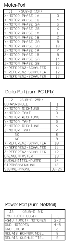

ich habe mir heute eine gebrauchte GRV 3000 zugelegt.
Leider gab es keinerlei Dokumentation dazu.
Hat evtl. jemand von Euch eine solche Fräse und könnte mir damit
aushelfen?
Ich benötige dringend erst mal den Belegungsplan für den LPT Stecker,
an der Fräse, damit ich mit Mach3 oder PCNC etwas probieren kann.
Vielen Dank
Jürgen
Evtl. währe auch hilfreich was für eine Steuerung da drinnen steckt?
Halbschritt oder Vollschritt????

von Martin W. (martin_ch)
Hier ein Bild aus der Anleitung.
Gruss Martin
