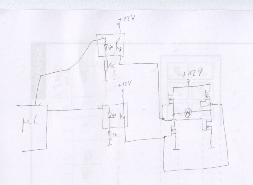

von Georg (Gast)
hallo,
habe mal den Schaltplan bzw. Handskizze angehängt.
Georg.
von tom (Gast)
nimm einen Atmel!
bei einem Conrad c-control ist alles erstmal hi nach dem einschalten.
beim atmel nicht
tom
von Georg (Gast)
hi,
habe es jetzt geschaft. Es fehlten wirklich nur die PULL UP Widerstände.
gruss und danke.
von crazy horse (Gast)
kann eigentlich nicht nur beim Hochfahren nicht funktionieren. Wo hast
du denn die Schaltung her?
2 grundlegende Fehler: Mosfets brauchen immer definierte Pegel am Gate,
am besten push/pull-Treiber, bei geringen Betriebsfrequenzen aber
wenigstens einen pull-up bzw. pull-down-Widerstand. Wenn der Optokoppler
sperrt, hängt das Gate in der Luft, das ist ganz schlecht.
Und die Brücke selbst kann so auch nicht funktionieren, wenn du auch im
oberen Zweig n-Kanal-Typen verwenden willst, mußt brauchhst du entweder
spezielle Mosfettreiber oder zumindest eine Steuerspannung, die min. 5V
über der Motorbetriebsspannung liegt. Einfacher wirds, wenn du im oberen
Zweig p-Kanal-Typen nimmst.
So isses jedenfalls nur Murks.

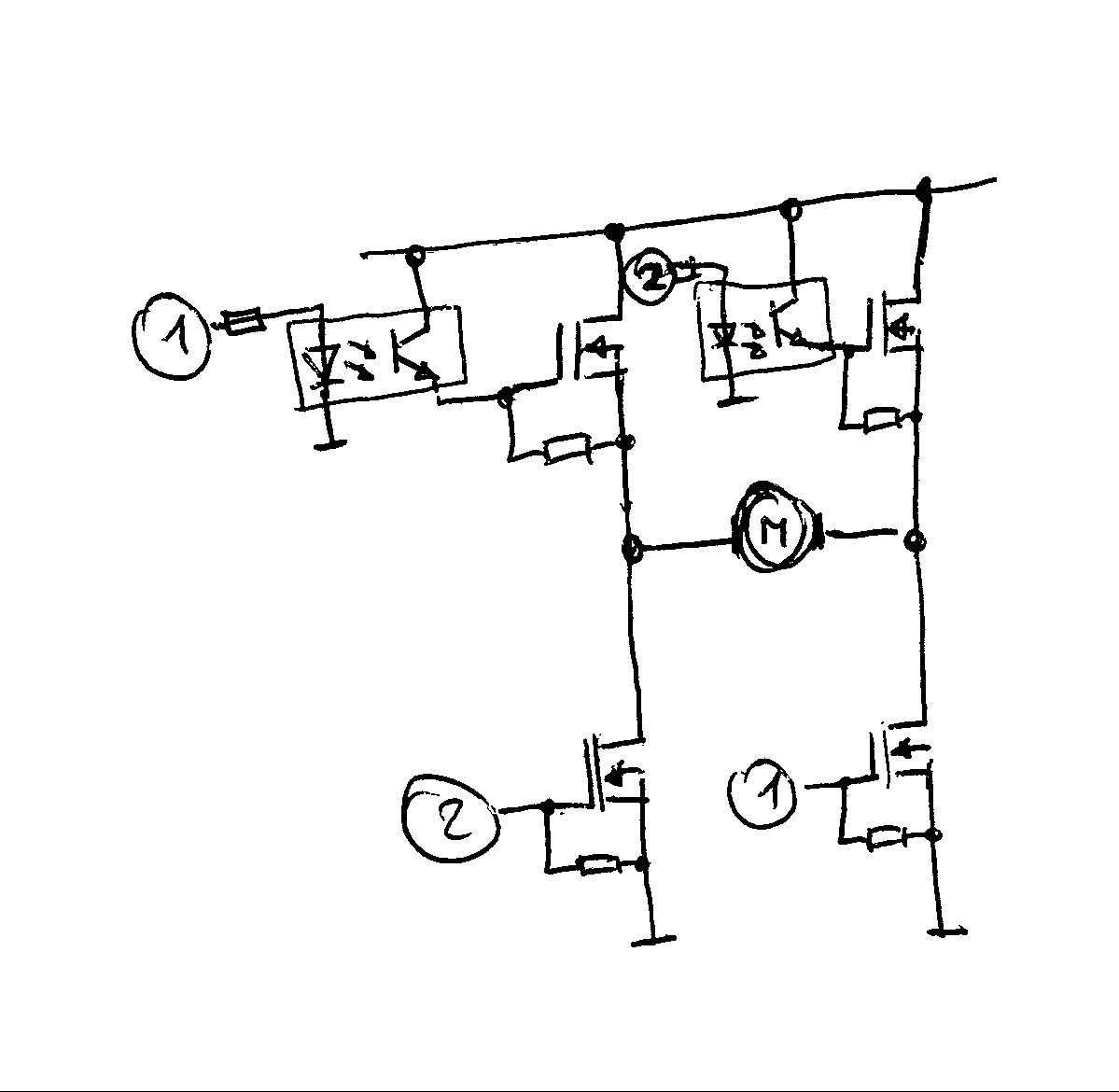

von Jangomat (Gast)
falls Du nur n-Kanal hast, probier beiliegende Schaltung.
Bei Richtungswechsel aber immer ein wenig warten, da die Optokoppler
nicht so schnell ausschalten können. Sonst bätschts wieder.
auch diese Schaltung löst nicht das Problem, daß keine Gatespannung für
das Durchsteuern  der oberen FETs zur Verfügung steht.
Es gibt (min.) 3 Lösungsmöglichkeiten:
1. p-Kanal-Fets
2. n-Kanal-Fets + Hilfsspannung (Ub+5V)
3. spezielle High-Side Mostreiber.
von Jangomat (Gast)
stimmt.
Die Mittagshitze...

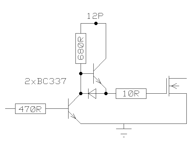

von Günter König (Gast)
Moin Moin,
habe mal kurz eine H-Brücke mit SCAD skizziert und simuliert. Das
funktioniert auch problemlos.
In der Realität sind die Spannungsquellen V1 und V2 durch die beiden
Ausgangspins des µC`s zu ersetzen (aktiv H). Bei der Ansteuerung ist
eine Pause zwischen Zweig 1 ein und Zweig 2 ein zu setzen.
Kritik am Entwurf ist willkommen!
Die Software SCAD gibts bei www.linear.com
Gruß,
Günter
von Manfred Glahe (Gast)
Hallo Georg,
das Problem sind die Gate/Source und die Gate/Drain Kapazitäten des
Fet's. Diese müssen doch umgeladen werden auf die neuen Spannungslevel.
Mit dem Optokoppler kannst Du relativ schnell (hängt stark vom
verwendeten Type ab) das Gate auf +12V bringen. Um die Kapazität wieder
zu entladen steht nur der Gate/Drain Widerstand zur Verfügung. Ist er zu
hochohmig, so dauert das entladen sehr lange. Ist er zu niederohmig, so
kann der Optokoppler den Schaltstrom nicht mehr aufbringen!
Diese Angaben sind nur in einfacher Form dargestellt. Als schneller
Schalter gelten noch einige andere Gesichtspunkte.
Um eine akzeptable Lösung zu erreichen sind aktive Treiber unumgänglich!
Es reichen schon z.B. HEF40106 wovon je nach Bedarf mehrere parallel
geschaltet werden können. Es gibt natürlich auch spezielle Fet Treiber
(um einige nS zu erreichen), aber die verzeihen nicht den geringsten
Schaltungsmangel und sterben sofort (wenn z.B. Induktivität nicht mit
entsprechenden Maßnahmen unter Kontrolle gehalten wird).
MfG  Manfred Glahe

von Uwe (Gast)
Hi!
Zum schnellen Umschalten von Powermos werden Schaltströme bis zu 1A!
gefahren und dazu braucht es recht ordentliche Treiber.
Um vernünftige Schaltzeiten zu erreichen solltest du aber wenigstens
100mA vorsehen, Das schaffst du nicht mit einem 1K Widerstand zwischen
G/S. Die ganze Umschalterei dauert um so länger je grösser ID ist.Man
beachte die Cgs und Cdg! Ein IRF4905 hat zb.Cgs von 3,4nF und eine Cdg
von 1,4nF, das lade mal mit 1K um,es braucht richtig Zeit. Ohne
ordentliche Treiber wird es jedenfalls nicht leicht das Probl.in Griff
zu bekommen. 10ms Umschaltzeit sollten aber ihre Wirkung auch nicht
verfehlen. Ich hänge mal einen recht schnellen Treiber mit an, der geht
für N und P-Kanal Typen.
MFG Uwe
