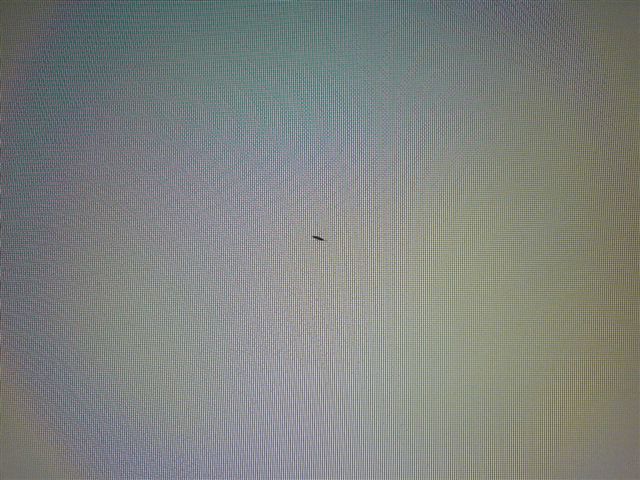

als ich gestern auf dem Balkon mitn Laptop saß, hat es irgendwie eine
Mucke (siehe Bild) geschafft. In den Laptop und hinter den Bildschirm
zu krabbeln.
Bemerkt habe ich es erst heute Nachmittag. Da ist das Viech im Display
rum gelaufen. Hab gedacht, dass es auch noch rauskrabbelt. Aber nun ist
es genau in der Mitte vom Display gestorben!!
Gibt es eine Möglichkeit des Viech da raus zu holen? Oder verrottet des
Ding? Auf jeden Fall stört des morz!!!
Hilfe.......!
Flo
von Magnus Müller (Magnetus) (Gast)
Rausbohren ;o)
Mal von regionalen Unterschieden bei der Benennung kleiner Insekten
abgesehen (Mucke lässt auf Südwestdeutschland tippen):
Das Vieh wird zwischen das eigentliche Display und die dahinter
angebrachte Lichtplatte geklettert sein. Beide sind zu einer Einheit
zusammengefasst; ein Zerlegen ist vom Hersteller ebensowenig vorgesehen
wie ein Austausch der CCFL-Röhre(n), die seitlich in diese Lichtplatte
hineinleuchtet.
Das zu zerlegen, um das Vieh zu entfernen, ist eine äußerst diffizile
Angelegenheit; die Fritzen, die solche Displays für "Home-Beamer" auf
Basis eines OH-Projektors umbauen, sollten über die erforderlichen
Kenntnisse verfügen.
von Flo (Gast)
Bei uns heißen die kleinen "Insekten" ugs. Gewittermucken!
Es ist mir schon klar, dass ich das Insekt nicht rausholen kann, aber
wie sieht es mit Verwesung aus?

von Drei N. (3_newton)
Keine Verwesung, Chitin, und daraus ist der Panzer, verwest im Trockenen
nicht. Wie könnte sich sonst eine Insektensammlung halten? Zudem ist
Verwesung niemals derart vollständig dass sich alles verflüchtigt.
Sagen wir mal: Pech gehabt, neues Display oder aufschrauben.
3N

Hatte sowas auch schonmal -> ist anscheined wieder rausgekrabbelt und
hat sich einen dunklen Ort zum verenden gesucht ;-)
von Martin (Gast)
Es könnte aber durch Austrocknung eine Schrumpfung eintreten.
Durch vorsichtiges Rütteln des Bildschirms könnte das Vieh nach
unten fallen.

von Feadi (Gast)
das war vor einiger Zeit bei ct. Wenn ich mich recht erinnere ist das
ein Garantiefall, weil das Display eigentlich dicht sein sollte.
Gruß, Feadi

von Wiesi (Gast)
Also ich hab mir folgendes gedacht:
Damit das Viech da rein kann, muss doch irgendwo eine Öffnung sein.
Man könnte es duch vorsichtig nach dem Abnehmen des TFT Gehäuses mit
Preßluft rausblasen. Oder nicht?
   Wiesi

von Unbekannter (Gast)
Ganz vorsichtig versuchen, das Teil mit ölfreier (!!!), echter Druckluft
 rauszublasen.
Aber aufpassen: Druckluft aus der Dose ist nur in seltenen Fällen nur
pure Luft.
von Flo (Gast)
Also ich weiss ja net was ihr für Laptops habt, aber bei mir geht da gar
nix auf, ohne was zu beschädigen. Ich kenn diese Methode.....mitn
Schlitzschraubendreher, solange am Gehäuse rumpöpeln bis lauter Ecken
drin sind.
Der Laptop ist erst 3 Monate alt. Da gibts noch Garantie!

Nicht beim Zerlegen des Notebooks, sondern beim Bestimmen des Insekts.
Zum Notebook:
Es genügt nicht, den Deckel des Notebooks zu öffnen, sondern das
TFT-Panel selbst muss zerlegt werden. Das ist eine äußerst heikle
Angelegenheit, wie dieser Rufus auch schon geschrieben hat.
So ein Display ist in einem Metallrahmen eingepasst und oft zu Teilen
sogar verklebt. Wenn man sich dabei ungeschickt anstellt, ist das Teil
im arsch.
Bei einem drei Monate alten Notebook würde ich den Gewährleistungsweg
ausprobieren, wie Feadi ja auch schon meinte.

von bemod (Gast)
Guckst Du hier: http://www.heise.de/ct/tv/artikel/68136
Die sagen eindeutig: Garantie
