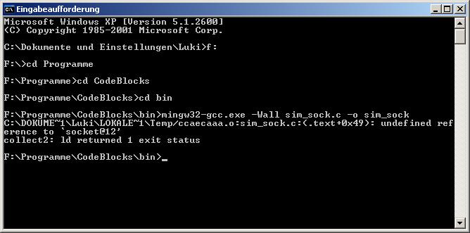

von Lukas Tröllinger (Gast)
hi
also schön langsam glaub ich, dass man mit dem mingw32 gar keine
sockets programmieren kann. als anhang habe seht ihr den compiler
output. vielleicht hilfts. normalerweise verwende ich die code::blocks
ide. aber bei der sieht mans nicht so schön. das programm ist das
gleiche geblieben.
Dein Screenshot zeigt, daß Du offensichtlich keinen der Dir hier
gegebenen Ratschläge auch nur gelesen zu haben scheinst - wo bitte ist
in Deiner Kommandozeile des gcc-Aufrufs der Hinweis, daß mit der
Library zu linken ist, die die Funktion socket enthält?
Desweiteren kann man den Inhalt von Konsolenfenstern auch als TEXT in
die Zwischenablage kopieren ... da ist kein Screenshot für
erforderlich.
