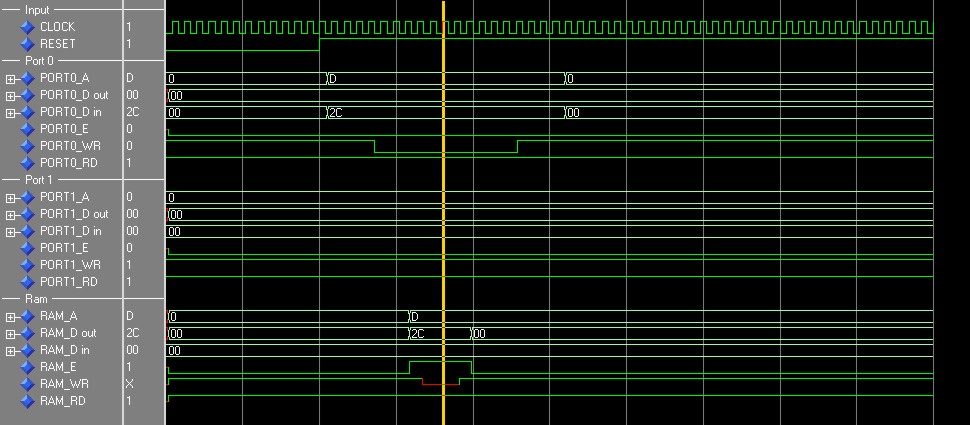

Wenn ich das ganze in einer normalen Simulation betreibe werden die
Signale korrekt auf 0 gesetzt und später wieder auf 1. Starte ich
jedoch eine Post-Fit Simulation zeigt diese an der Stelle wo die
Signale 0 werden sollen einen Treiberkonflikt (X) an.

von A. N. (netbandit)
Hier ist nochmal ein Bild von der Post-Fit Simulation.
Die einfache behavioral Simulation hat diesen Fehler nicht.

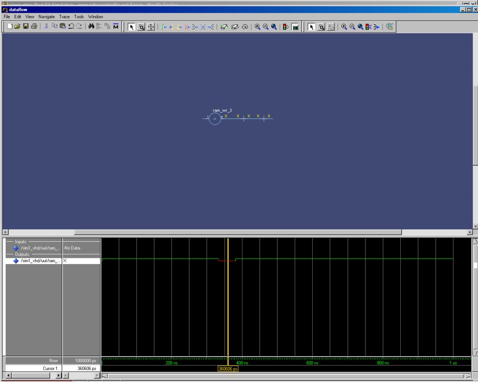

Dieses Dataflow habe ich schon ausprobiert. Zwar steige ich in der
Bedienung noch nicht 100%ig durch aber ich bin mir sicher, dass er
keinen zweiten Treiber für das Signal RAM_WR anzeigt. Ich habe einen
Bild oben angefügt.
Ich habe die Leitung nach dem angezeigten Treiber mit der rechten
Maustaste angeklickt und "expand net to driver" gewählt.
Das dürfte die Funktion sein die du meinst.

Modelsim zeigt im Dataflow keine weitere Signaltreiber (ich versteh das
datapath fenster auch nicht recht), also wirds das X wohl aus dem
FF kommen. Obwohl lt. Libraray guide nie ein X aus den FF rauskommt,
(zumindest mach schneller durchsicht der FF Primitive) ....

So ich habe versucht den Fehler den das komische Signal auslöst zu
analysieren.
Das Signal NlwRenamedSignal_GSR geht auf ein OR Gatter mit dem
invertierten Reset als zweiten Eingang. Solange das Reset = 0 also im
/GSR Eingang des OR Gatters = 1 gibt das Gatter 1 aus. Sobald Reset = 1
also /GSR am Or Gatter = 0 gibt es ein U aus, da das
NlwRenamedSignal_GSR ebenfalls 0 ist.
Der Ausgang des Gatters heißt RAM_WR_OBUF_tsimcreated_prld_Q_427 und
geht auf den SET Eingang des Ausgangs-FF von RAM_WR.
Am D Eingang liegt RAM_WR_OBUF_D_428 an, welches ein durch
kombinatorische Logik zurückgekoppeltes Signal von RAM_WR ist.
Solange das design also im Reset ist bekommt das FF am SET Eingang eine
1, womit das FF sich auf 1 setzt.
Wenn Reset gelösht wird liegt am SET Eingang ein U an, was aber nicht
schlimm ist, da das FF die 1 von D weiterhin übernimmt.
Erst wenn D auf 0 geht wirkt sich der fehlerhafte SET Eingang auf das
FF aus und das FF schaltet auf X.
Das X Signal wird übrings (und logischer Weise) über eine
kombinatorische Logik zeitversetzt wieder auf D zurückgekoppelt... aber
sobald diese kombinatorische Logik, welch eden Zustand der SM1 auswertet
wieder auf 1 schaltet und somit am FF auch 1 anliegt übernimmt das FF
den Status 1. Das gleiche passiert natürlich auch bei einem RESET.
Also wenn ich mir das so angucke, wie ein komplettes Signal einfach so
in der Luft hängt habe ich das Gefühl, dass mich hier das Synthesetool
verarscht.
Und vor allem: Wieso denkt es sich diese bescheuerten Signalnamen
aus... der Informatikstudent würde dafür eine 6 kassieren! ;-)
