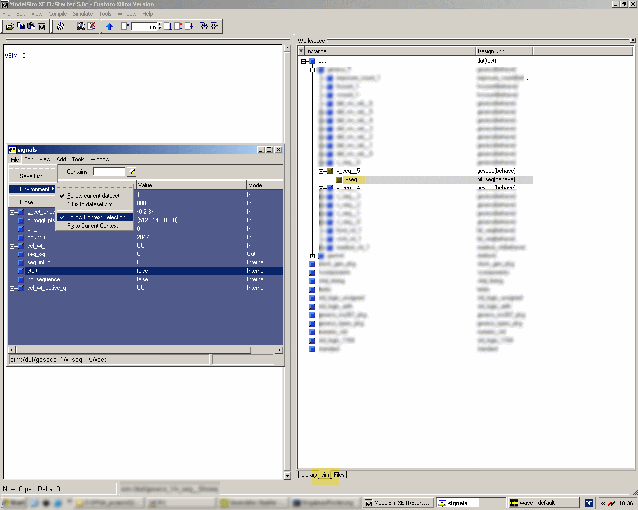

von FPGAkuechle (Gast)
Hm, kann es sein das im "Pfad" das signal fehlt?
Ist
/countertb/Cnt
wirklich ein Signal oder der name einer instanziierte componente?
Vielleicht kennt modelsim wildcards also:
add wave -noupdate  /countertb/*
Die Option "-format Literal" könnte auf eine Typen beschränkt sein,
also mal weglassen. Die Doc hat vielleicht auch noch tips, eine kurzdoc
wird im modelsim commandfenster nach eingabe von "help add wave"
ausgegeben.
Im Signalfenster werden die vorhanden Signale angezeigt:
im Modelsim hauptfenster (nicht im wave fenster) View -> Signals
klicken. Dort werden aber nur die Signale der ausgewählten Hierarchie
(top-level,componente, subcomponente) angezeigt. Durch die Hierarchie
klickt man sich im sim Fenster (siehe screenshot). Nur(?) die dort
aufgeführten kannst du per "add wave" zum wave hinzufügen.
Die erwähnte durchzukliegende Hierarchie ist der erwähnte "Pfad".

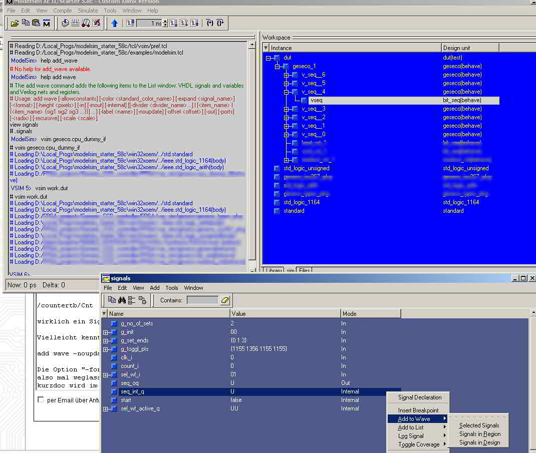

von FPGAküchle (Gast)
Hm, also modelsim zeitgt sehr wohl interne Signal und Ports von
instanziierten Komponenten an. Allerdings muss man dazu in mehreren
Fenstern klicken, das ist etwas unübersichtlich. Hier mal die
KlickKlacki Anleitung, siehe beigefügten screenshot:
-Lade ein design -> im fenster Workspace erscheint unten ein
Kartereiter sim (im screenshot orange markiert).
-Klicke diesen an -> du bis im Instanzbrowser
-Öffne das "signal -Fenster" (View-> Signals)
-Überprüfe die Einstellungen File -> Enviroment (siehe Screenshot)
-Wenn diese stimmen kannst du jetzt im Instanzbrowser durch Klicken auf
die Kästchen mit dem Plus oder auf den Namen der Instanz (neben +)
in der Hierarchie in die tieferen (internen) komponenten
"hinabsteigen"
-im Signalfenster werden jetzt die Signale,Ports zu dieser internen
Komponente angezeigt.
-im signalfenster kanns du nun per Add -> Wave -> selcted signals
ausgewählte Signale dem Wave-fenster hinzufügen (Evtl. sollte das Wave
fenster vorher geöffnet sein.
-Im transcript fenster (im Screenshot links neben fenster workspace)
wird das tcl Kommando für diese Aktion angezeigt (nicht im screenshot).
Das kannst du in dein script schreiben.

von Dirk (Gast)
@FPGAküchle danke schoen, ich hab es hinbekommen. Ich dachte immer man
muesste im Testbench auch die internen Signale instanzieren (SIGNAL
CNT_INT : std_logic_vector(7 downto 0) := "00000000").
Ein kleines Problem hab ich aber, wenn ich das interne Signal zum Wave
Window adde zeigt er -No Data- an. Starte ich erneut mit -continue die
Simulation werden mir die Daten vom Zaehler angezeigt, natuerlich aber
erst nach der ersten Simulation.
Wie fuege ich das interne Signal fest in das projekt ein? Jedesmal wenn
ich aus ISE Modelsim starte muss ich das Signal neu aufnehmen ins Wave
Window und die Simulation neu starten und zur zweiten Simulation
zoomen.
