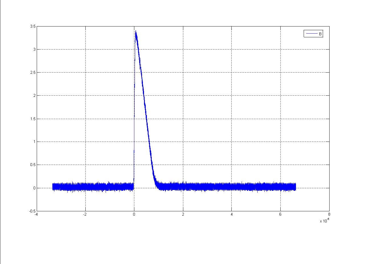

Guten Tag,
ich muss das im Anhang liegende Signal abtasten, weiss aber nicht wie
die abtastrate zu wählen ist.
Nach nyquist muss ja gelten f(abtast)>= 2* f(max)
f(max) ist die höchste signalfrequenz bzw. die Bandbreite des Signals
also muss ich dann ein Fouriertransformation durchführen, was mir
leider mit Matlab nicht gelungen ist, weil ich mich da gar nicht
auskenne.
kann mir jemand einen Tip geben wie das problem zu lösen ist denn ich
komme wiklich nicht weiter.
Mit freundlichen Grüssen

Sind das Mikrosekunden? Ich habe dasselbe Problem, die Impulse eines
Scintillationsdetektors haben auch etwa 3 usec. Ich will nur die
Maximalamplitude messen, daher reicht es mir, mit einem Komparator eine
Schwellenüberschreitung zu detektieren und dann nach etwa einer halben
Mikrosekunde mit einem Video-AD-Wandler zu messen. Mit dem TDA8703 geht
es, nach meinen ersten Vorversuchen. Wenn die ganze Kurvenform gemessen
werden soll, muß der Wandler noch wesentlich schneller sein.

Es gibt einigermaßen preiswert ADCs mit 12 Bit und 60MHz Samplingrate.
Alles darüber hinaus wird teuer. Maxim hat 15 Bit und 80 MHz.
Eine Alternative ist Sampling, wenn der Impuls periodisch auftritt.
von Christoph Kessler (Gast)
mit 60 MHz Abtastrate hat man hier nur etwa 60 Samples, das ist nicht
viel für eine FFT.
von Youness M. (myouness27)
danke für die schnelle antworten.
es handelt sich um kein Periodisches Siglan und die Plusbreite beträgt
etwa 1us.

Der MAX1430 hat zum Beispiel 100 MS/sec und 15 Bit:
http://www.maxim-ic.com/products/data_converters/high_speed.cfm
Eine Fouriertransformation braucht eigentlich ein periodisches Signal,
daher muß man den Impuls als periodische Impulsfolge simulieren, mit
einer Fensterfunktion werden die Artefakte reduziert.
Wenn genügend gemessene Samples als Datei vorliegen, kann man das auch
mit Matlab offline berechnen.
von Thomas W. (Gast)
Für eine Fouriertransformation ist kein periodisches Signal
erforderlich, genau diese Einschränkung gegenüber der Fourierreihe hebt
die Fouriertransformation durch den Grenzübergang T->inf gerade auf.
@Youness:
Hast du die Möglichkeit das Signal mit einem Spektrumanalysator zu
untersuchen? Ansonsten überabtasten und mit Matlab untersuchen:
>> showdemo fftdemo
Du kannst auch gerne die .mat Datei hier reinstellen. Wie Andreas schon
schreibt währen ein paar Infos zu dem zugrundeliegendem Prozess sehr
hilfreich, vielleicht bildet ja das System an sich schon einen
Tiefpass, dann fällt die Wahl der Abtastrate schon leichter.

@Youness:
Womit wurde das Bild aufgezeichnet? Die Auflösung ist doch schon ganz
ordentlich, damit müßte doch eine FFT möglich sein. Lassen sich die
einzelnen Meßpunkte als Datei ausgeben?

Für die Bestimmung der Abtastrate dürfte wol hauptsächlich der Bereich
des Sprungs interessieren, dadurch wird das Signal sehr hohe
Frequenzanteile haben. Mit viel weniger als auf dem Bild wird man
warscheinlich nicht auskommen.
