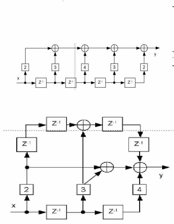

ich poste hier mal mein designetes filter. wird eigentlich beim C30
compiler, die mac einheit automatisch verwendet, oder muss ich die
filter kern routine in assembler programmieren?
MAX
von MAX (Gast)
hier noch der header mit den koeffizienten
von Detlef _. (detlef_a)
ich kenne c30 und dsPIC nicht, vermute aber, daß normales C die 40Bit
MAC-Einheit nicht nutzen kann aber daß es von C aus eine einfache
Routine gibt, um da ranzukommen.
Du sprachst oben von fa=8KHz, das Ding im .jpg ist für fa=16kHz
ausgelegt!?
Die Grenzfrequenz Deines Filters liegt für fa=8kHz ja unter 1kHz, da
kannst Du Deinen anti-aliasing Eingangstiefpaß tiefer legen, z.B. auf
ne Grenzfrequnz von 1kHz.
Die Koeffizienten sind symmetrisch, damit kannst Du Dir die Hälfte der
Multiplikationen sparen.
Cheers
nee, Du kannst natürlich nicht die Hälfte der Koeffizienten weglassen
und dafür mal 2 nehmen! Bei der rohen Rechnung mit symmetrischen
Koeffizienten multipliziert Du jeden Abtastwert zweimal mit demgleichen
Koeffizienten. Das machts Du bei der Sparversion nicht, sondern
speicherst Dir die Teilergebnisse ab. C-Code hab ich momentan dafür
nich auf Tasche, angehängtes Strukturbild zeigt aber den Umbau von der
Roh- auf die Sparversion für 5te Ordnung.
BTW: Matlab ohne 'for' is besser! Dein Codesegment
   sum=0;
    for j=1:ord,
            sum=sum+s(i-j)*coef(j);
    end
    y(i-ord)=sum;
läßt ich eindampfen auf:
y(i-ord)=s(i-j:i-j+ord-1)*coef(j)';
(angenommen, daß s und coef 'liegende' Vektoren sind , also nur eine
Zeile und mehrere Spalten haben).
Die brutalstmögliche Sparversion ist das eingebaute 'filter' von
Matlab:
y=filter(coef,1,s);
fettich
Cheers
Detlef
