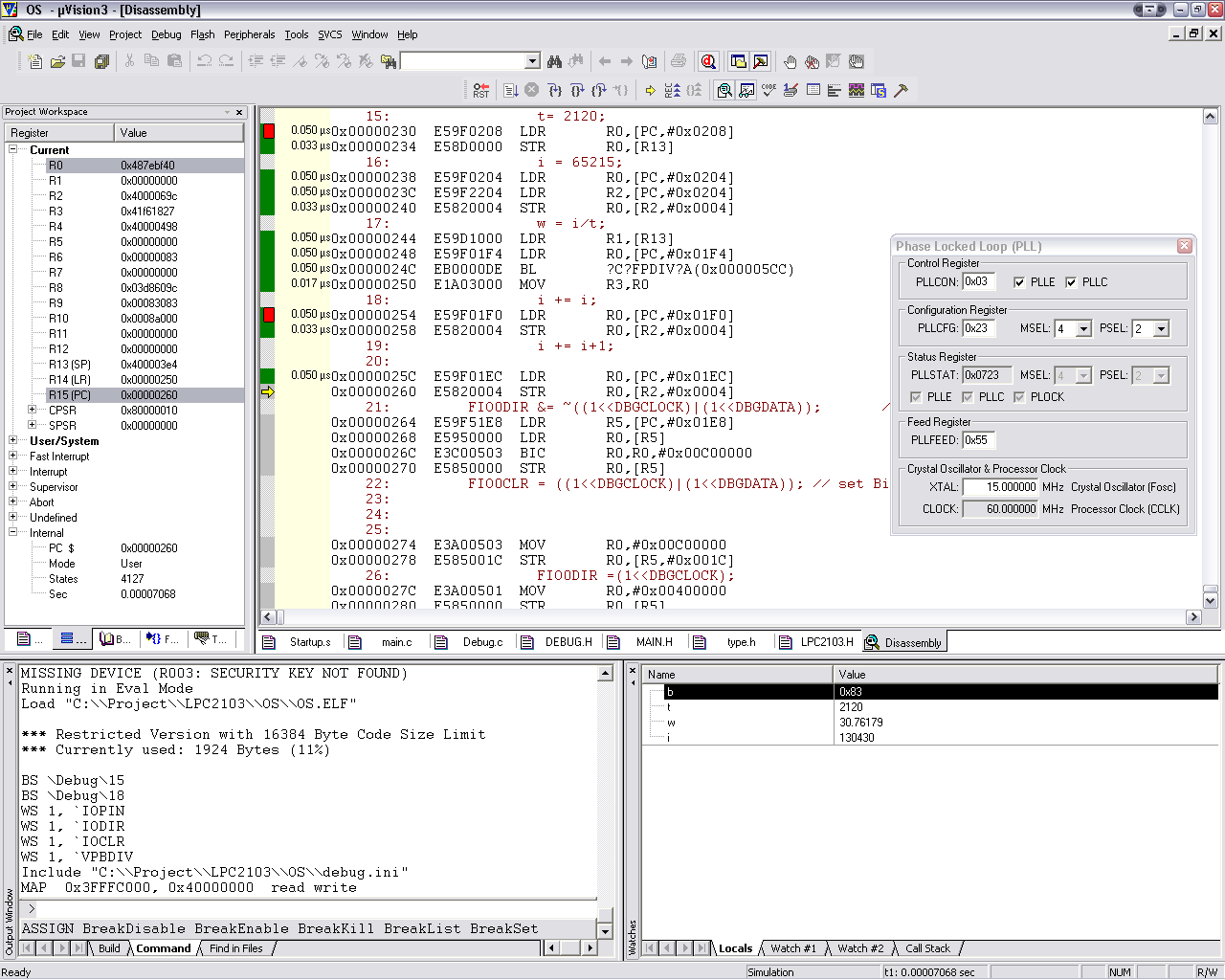

ich habe da eine Verständnisfrage.
Laut der Philips Homepage steht:
 http://www.philips.semiconductors.com/news/infocus/lpc2103/
"70 MHz operation (63 MIPS) from both on-chip Flash and SRAM"
Wenn ich aber jetzt mal in Keil die Befehlsausführungszeiten betrachte,
erreiche ich weniger als die Hälfte.
Habe den Controller so Konfiguriert (15MHzQuarz,
PLLx4/PLLDIVx2(M=4->Wert 3,P=2->Wert 1;). => CCLK=60MHz
Das Bit Toggeln läuft in der realen Hardware mit 33ns->17,5MHz. Von
daher würde ich mal behaupten, dass der Prozessor richtig konfiguriert
ist.
Die Assembler-Befehle liegen aber zwischen 17ns und 50ns, wobei die
17ns (würden zwar passen) fast nicht vorkommen. Rein gefühlt würde ich
die mittlere Befehlsausführungszeit wohl ehr leicht oberhalt von 33ns
ansetzen (siehe Bild). Also schaft mein LPC2103 20-30MIPS bei CCLK von
60MHz.
Habe ich noch was falsch konfiguriert, oder sind die 63MIPS@70MHz
Wunschdenken von Philips (=maximale Geschwindigkeit, wenn man nur 1
Cycle Befehle verwendet, was in der Praxis ja nicht vorkommt)?
Danke,
Bernd
von A.K. (Gast)
Herstellerangaben zu MIPS sind ungefähr so wie die Geschwindigkeit von
Autos gemessen im freien Fall. Nur zu gebrauchen als Wert der
garantiert nie überschritten aber in realen Programmen kaum je erreicht
wird.
I/O-Pins lassen sich nur per Store-Befehl ansprechen, und der braucht
halt etwas länger als die Addition zweiter Register.
von Peter D. (peda)
"sind die 63MIPS@70MHz Wunschdenken von Philips (=maximale
Geschwindigkeit, wenn man nur 1 Cycle Befehle verwendet, was in der
Praxis ja nicht vorkommt)?"
Genau so isses.
Ist aber allgemein so, nicht nur bei Philips.
Peter
von Dominic R. (dominic)
Philips kann man sogar noch zu gute halten, dass man MIPS auch als die
Zahl Instruktionen, die maximal pro Sekunde gefetched werden können,
auslegen kann. Das wird durch das MAM und die breite Anbindung des
Flashes ermöglicht. Anderen Designs wie Atmel's SAM7 sind da bereits
aufgrund des Flash Interfaces niedrigere Grenzen gesetzt.
Gruss,
Dominic
