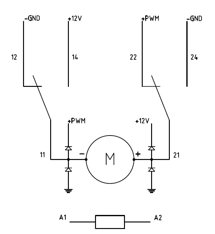

ich möchte eine H-Brücke mit einem Relais 2xUm verwirklichen.
Problem:
Ich möchte einen DC-Getriebemotor über PWM laufen lassen.
Ich muß die Mechanik irgendwann zurückspulen und könnte dann ggf. die
normale Versorgungsspannung von 12V DC für schnelles Rückspulen
einsetzen.
Eigentlich kein Problem, allerdings weiß ich nicht wie ich die
Freilaufdioden setzen soll um die verschiedenen Potentiale (PWM oder
12V) schützen zu können.
Ich hab mal ´ne Skizze gemacht...geht das so oder bin ich auf dem
Woodway??
Vielen Dank!
Wolfram
von anfänger (Gast)
sieht sehr komisch aus.
Haben die Relais Mittelstellungen oder wiso sind nach dem Relaiskontakt
weiter Anschlüsse.
Z.B. kann eine Verbindung: PWM-Relais-Diode-GND vorkommen?
Nach meiner Meinung benötigst du für diese Schaltung 6 Relais.
Weiter ist es fragwürdig ob man eine PWM Steuerung mit Relais
bewerkstelligen kann. Habe ich noch nie gesehen. besser Mosfet
von Wolfram (Gast)
also das ist nur die H-Brücke um eine Drehrichtungsumkehr zu
ermöglichen.
Die PWM-Steuerung wird selbstverständlich extern aufgebaut.
M. E. ist das die normale Darstellung eines Relais-Schaltplans.
Wo sind da "..nach dem Relaiskontakt weitere Anschlüsse."?
6 Relais benötigt man für eine H-Brücke nicht!
Die PWM-Steuerung realisiere ich nicht mit Mosfet, viiiiiel zu
aufwendig.
"Z.B. kann eine Verbindung: PWM-Relais-Diode-GND vorkommen?"
Klar, aber doch in Sperrichtung der Freilaufdiode!
Ich denke DAS ist nicht mein Prob!
von Unbekannter (Gast)
Wolfram, das PWM-Signal wird doch bestimmt auch auf 12 Volt Potential
verstärkt, oder?
Dann kommen die Dioden einfach an +12 Volt und an GND.
von Wolfram (Gast)
das PWM-Signal wird über einen L494 erzeugt.
Ich habe keine Ahnung was passiert, wenn ich die Potentiale
zusammenlege.
Kann mir nicht vorstellen daß das gut geht.

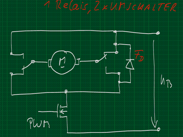

von Profi (Gast)
Warum soll man Drehrichtungsumkehr und PWM getrennt sehen. Wenn man sich
vor Augen hält, wie eine H-Brücke arbeitet, kann man sehen, dass die
beiden oberen FETs durch einen Wechsler ersetzt werden können.
Mit den beiden unteren FETs kannst Du trotzdem alle Modi betreiben,
also Slow-Decay, Fast-Decay, Free-Wheel und beide Richtungen.
Um welche Spannung / Leistung geht es denn. Solche Angaben bitte immer
gleich im ersten Post machen.
L494? kenn ich nicht, oder meinst Du den L294 (switch mode solenoid
driver)?
"Die PWM-Steuerung realisiere ich nicht mit Mosfet, viiiiiel zu
aufwendig."
Das sehe ich aber anders. Kommt darauf an, wodurch die ganze Schaltung
gesteuert wird.
Und was spricht dagegen, es doch mit einer echten H-Brücke mit4 Fets zu
versuchen?

von HomerS (Gast)
Oder einfach so umschalten.
guude
ts

von Philipp (Gast)
Also ich würde es dann nicht so machen. Du sagst leider nichts über das
Potential was nun das PWM Signal hat.
Wenn Deine Relais beide Anziehen und das Potential der PWM kleiner als
12V - Diodenspannungsabfall ist fließt doch ein Strom vom 12V Anschluß
in die PWM (noch schlimmer wenn die PWM weiterlaufen würde und sogar
immer bis runter auf 0 geht, oder machst die beim rückspulen
hochohmig?)
Wenn die PWM ein höheres Potential hat als 12V hast das gleiche Problem
nur halt bei der anderen Laufrichtung.
Also ich würde es so nicht machen.
Gruß Philipp

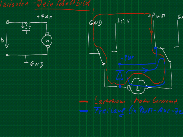

von HomerS (Gast)
Variante 1, Relais in Ruhe.
ts

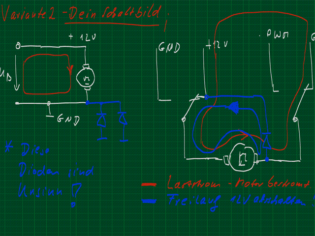

von HomerS (Gast)
Variante 2, Relais angezogen.
So, jetzt sollte das aber klar sein.
Die zwei Dioden, die jeweils nach unten (GND) gehen kannste weglassen.
Ich würde das aber schon anders machen, aber jeder wie er will!
ts
von Philipp (Gast)
@Homer: Ich war zwar auch nicht der Fragesteller, aber mir ist dadurch
nichts klar geworden.
Und was machst mit der Diode aus der jeweils anderen Variante? Die ist
doch nach dem Umschalten immernoch da?
von HomerS (Gast)
Wenn der Kontakt offen ist zeigt die andere Diode doch ins Nirwana.
Oder?
ts
von Philipp (Gast)
Ich weiß nicht ob wir evtl. aneinander vorbeireden, aber so wie ich das
sehe ist deine Schaltung mit den Dioden nach "oben" erstmal exakt die
gleiche wie die von Wolfram. (sollte das so sein?)
Eine Seite des Motors (rechts) ist über eine Diode fest an 12V, die
andere Seite fest an der PWM. Da sehe ich keine Diode die ins Nirwana
zeigt.
Bleibt also das Problem das ein Strom über eine der beiden Dioden
fließen kann wenn die PWM sich um mehr als die Diffusionsspannung der
Dioden von 12V unterscheidet.

von HomerS (Gast)
@Philipp
inch denke diese Erdungszeichen sollen - GND bedeuten. und damit sind
sie zu nix gut.
Außerdem war von aktivem Bremsen garnicht die Rede, sondern von
FREILAUF, also die die der Motorwicklung gespeicherte Energie muß
weg.
Der Ursprungsposter muß sich natürlich um die Einhaltung der
Randbedingungen kümmern, wie erst PWM abschalten, dann Relais
umschalten und so.
Aber solange er dazu nichts sagt, gehe ich von meiner Annahme aus, wie
in den beiden Bildern gepostet.
Dort sind doch die Bestromungspfade, und auch die entsprechenden
freilaufwege zu sehen.
Solange es nix neues gibt bleibe ich jetzt draußen.
guude
ts

von Wolfram (Gast)
besten Dank für die rege Teilnahme!
Also erstmal möchte ich Links angeben, der die "2 Dioden sind
überflüssig"-Fraktion in die Weihen der H-Brücke einführt:
http://www.elektronik-projekt.de/dominik/hbrid03.htm
http://www.dprg.org/tutorials/1998-04a/index.html
http://www.robotroom.com/HBridge.html
So..sollte reichen..hoffe nun ist das soweit klar das es mit 2 Dioden
nicht geht...Philipp hat das richtig erkannt.
Nachdem dieser Punkt - den ich garnicht zur Diskussion stellte - nun
hoffentlich geklärt ist zum Rest der Antworten.
Ich bin immer noch der Meinung daß die oft geforderte Gesamtschaltung
absolut überflüssig ist, da ich nicht die Schaltung oder die H-Brücke
hier zur Diskussion stellte, sondern einfach nur wissen wollte ob die
Anordnung der Dioden in Bezug auf 2 Potentiale funktioniert oder
nicht.

Freilaufdiode - reicht hier - eingezeichnet.
Nun möchte ich hierzu in diese Schaltung eine Drehrichtungsumkehr
einbauen.
Das ginge mit einer einfachen H-Brücke mit 4 Dioden, wie oben
beschrieben.
Aaaaaaber ich will in der anderen Drehrichtung einfach nur die 12V
Versorgungsspannung nutzen um den Motor mit möglichst voller Drehzahl
in dieser Richtung laufen zu lassen.
Alternativ müsste ich das PWM-Signal hochziehen um darüber im
Schnellgang fahren zu können.
Das ist aber nicht einfach, da die PWM und die EMK-Messung nur in
gewissen Bereichen funktionieren.
Ich möchte deshalb die andere Laufrichtung "einfach" über die volle
DC-Versorgungsspannung fahren.
Also noch einmal meine Bitte an euch: Kann mir hier jemand weiterhelfen
und ggf. sagen wie ich die 4 Dioden einsetzen muß..paßt meine Eingangs
gesendete Skizze?
Vielen Dank!
Wolfram
von Profi (Gast)
Aaaah, ich glaub ich weiß jetzt in etwa, was Du meinst.
Das mit den zwei Potenzialen ist etwas zweideutig.
Mit Potentialdifferenz meinst Du den Unterschied zwischen den beiden
unten genannten Fällen, trotzdem sie aus den selben 12V erzeugt
werden.
Und deswegen die Geschichte sehr schwer verständlich.
Weil ich verstehe unter Potentialdifferenz, wenn z.B. die Ansteuerung
(µC) ein anderes Gnd-Potential hat als die gesamte Leistungsstufe samt
PWM-Brücke. Das lässt sich mit Optokopplern einfach lösen.
Du hast 2 Relais-Zustände:
1. Relais abgefallen: Motor dreht in die eine Richtung mit PWM
2. Relais angezogen : Motor dreht in die andere Richtung mit 12V ohne
PWM (volle Kanne rückwärts)
Gut, dennoch bleibe ich bei meiner Aussage:
Die vier Dioden gehen von beiden Seiten des Motors an Gnd und +12V.
Denn selbst wenn Du eine Diode nach PWM legst, geht das Signal dort
wiederum auf eine Diode (D bzw D6) nach +12V. Also kannst Du es auch
gleich über eine Diode nach +12V legen.
