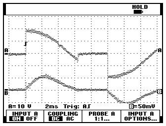

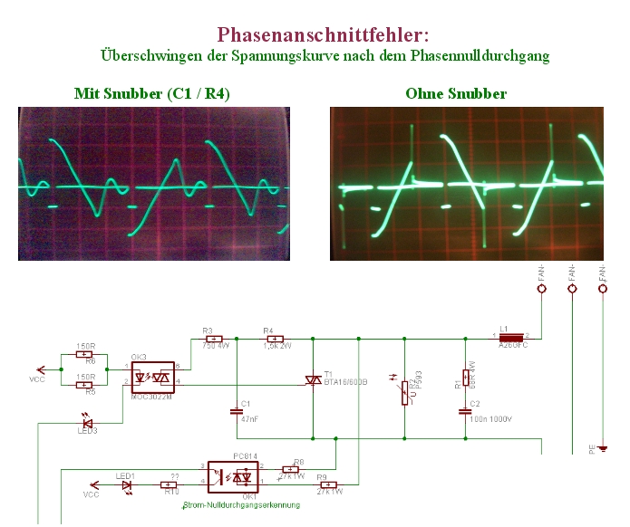

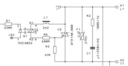

ich habe mir da einen Dimmer (Phasenanschnitt) u.A. für Ventilatoren
gebaut und mit einem ATmega16 angesteuert.
Nun zum Problem: der Oszi zeigt, dass beim Haarfön die untere
Spgs.-Halbwelle nach dem Phasen-Nulldurchgang regelrecht
"überschwingt",
und beim Betrieb eines Tischventilators schwingen sogar beide
Halbwellen über!
Ob es wohl am falsch dimensionierten Snubber liegt?
Hat da jemand eine Idee?
Ich wäre dafür sehr und sehr dankbar - denn mir blieb der Lichtblitz
ganz und gar aus...

von HomerS (Gast)
Wo sind die Meßpunkte?, und kannste mal die Zündimpulse in zeitlicher
Abhängigkeit mitliefern?
ts
von Thilo (Gast)
Phasenan- (ab-)schnitt wirkt sich bei ohmscher und induktiver last
unterschiedlich aus (Induktionsspannung, cos. phi). Hast Du eine
ordentliche Drossel drin?
von capellone (Gast)
Du darfst nur kurze (<100yS) Zündpulse senden wenn also deine Led3
leuchtet sind die Pulse zu lang.
Die "Stromnulldurchgangserkennung" ist eine Spannung<40Verkennung.
Led1 zeigt dir also an das der triac nicht gezündet hat und Netz
anliegt.
Für beliebige Lasten am Dimmer ist besser den Netznulldurchgang vom
Trafo oder deinen OK1 an L1 und N zur synchronisation zu verwenden.
R3 würde ich 180R 1/4W nehmen R4 und C1 weglassen besser ist 3052
(höhere Sperrspannung)
Drossel benötigt man bei induktiver Last nicht.

Im Anhang die Oszi-Bilder, die auch die Triac-Zündimpulse zeigen.
Die Drossel müßte ausreichen (1mm Drahtstärke, 50 Wind., 100µH).
Alle "rein" induktive Lasten (im 2. Bild eine Lichterkette) haben
dementsprechend kleinere Überschwinger.
Aber wo kommen die blöden Überschwinger her?
Und wieso läuft der Haarfön so komish:
Stufe 2:      Keine Überschwinger
Stufe 1:      Überschwinger nur an der unteren Halbwelle
Aus-Stellung: Überschwinger an beiden Halbwellen.
Schimmert jemandem vor, was hier vor sich geht?
Gruß Richard
von Benedikt (Gast)
Ja, ist doch klar:
Nur Entstörkondensator an, also Überschwinger da Kondensator geladen.
Ist halt eine rein ohmsche Last
Die Leistung wird durch eine Diode halbiert. In der unteren Halbwelle
ist daher nur den Entstörkondensator aktiv -> Genauso wie Aus.

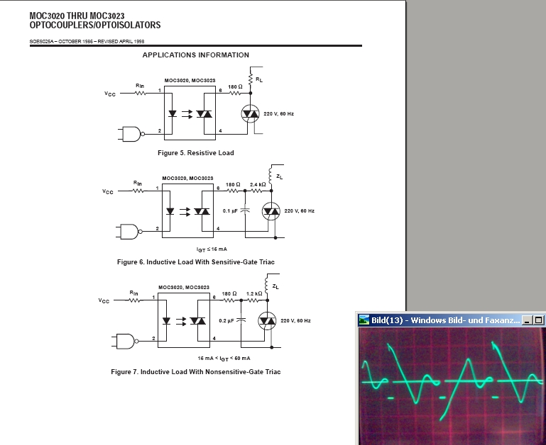

von Richard S. (Gast)
An capellone:
soweit ich weiß, müssen gerade bei induktiven Lasten eine
Ringkerndrossel zur Entstörung  und ein Snubber (incl. R4 u. C1)
verwendet werden (s. Optokoppler-Datenblatt im Anhang, Seite 6)

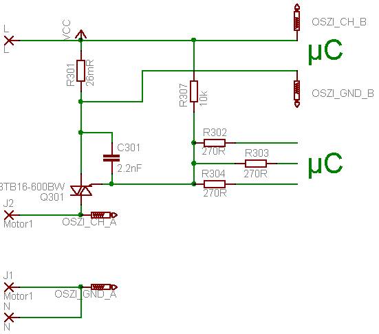

von Stefan Kaspar (Gast)
Zu Deiner Nulldurchgangerkennung:
Bei induktiven Lasten verlöscht der Triac nicht im Nulldurchgang der
Netzspannung, er leitet noch in der anderen Halbwelle. So wie Du den
Nulldurchgang mißt, verschiebt sich dieser dann in dem Fall. Miß den
Nulldurchgang direkt an L und N.
Hast Du den BTA16-600 verwendet, wie es im Schaltplan steht? So wie es
aussieht wird bei induktiven Lasten während der Dauer der Zünimpulse
der Haltestrom des Triacs nicht erreicht. Such mal einen Triac mit
niedrigerem Haltestrom, oder verlängere die Zünimpulse, bis der Triac
zündet. Du kannst ja eine zweite Nulldurchgangserkennung einbauen, die
den Nulldurchgang direkt an L und N mißt und mit deiner jetzigen
Nulldurchgangkennung detektierst du, ob der Triac gezündet hat. Dann
bricht die Spannun über dem Triac auf ein paar Volt zusammen. Löscht
der Triac wieder (Spannung an ihm steigt wieder an) dann triggerst du
ihn nochmal, und zwar so lange bis er zündet oder die momentane
Netzhalbwelle vorüber ist.
Nochmals zu den Oszibilder:
Ventilator -> induktive Last -> Triac erreicht Haltestrom nicht beim
Zünden
Lichterkette -> vorwiegend ohmsche Last -> Triac zündet, leichte
Überschwinger nach Nulldurchgang = normal
Fön Stufe 2 -> starke ohmsche Last -> Triac zündet, keine
Überschwinger
Fön Stufe 1 -> Heizung wird über Diode nur bei einer Halbwelle
bestromt, andere Halbwelle nur Motor=schwache induktive Last-> Triac
zündet nicht.
Fön aus = Kaltluft? Motor schwache induktive Last->Triac zündet nicht.
Lösungen wurden schon genannt. s.o.
von Benedikt (Gast)
R4 und C1 sollten auf jedenfall weg. Für R3 wähle ich meist irgendwas um
die 100Ohm. Theoretisch kann man den auch ganz weg lassen, aber einige
10Ohm schützen den Triac und den Optokoppler doch etwas.
Einige der Überschwinger sind normal.
Einen wirklich universellen Dimmer, der mit allen Lasten klarkommt habe
ich auch noch nicht hinbekommen. Dazu braucht man eine intelligente
Steuerung, die sowohl den Nulldurchgang als auch den Schaltzustand des
Triacs kennt.
Aber ihr bringt doch meine ganze heile Welt komplett durcheinander!
>Triac zündet nicht.
Wenn Triac nicht zünden würde, dann bliebe ja die Spannung nach dem
Zündimpuls gleich Null - in vorliegenden Fällen steigt sie jedoch auf
ihren Sollwert an.
Wieso ist dann in jedem Optokoppler-Datenblatt abgebildet (S. Bild im
Anhang), dass diese Bauteile nur bei ohmschen Lasten entfallen (ich
will jedoch u.A. einen grossen Aussenläufer-Rohrventilator antreiben)?
Sein Ventilator soll etwa eine kleinere induktive Last sein, als die
Glimmfäden der Weihnachts-Lichterkette (weil gar keine Überschwinger
bei Stufe 2)?!
> Miß den Nulldurchgang direkt an L und N.
Danke! Damit habt Ihr beide recht (ich hab's gerade um 2:00 nachts
ausprobiert), denn bislang ging meine Nulldurchgangserkennung mit OK
überhaupt gar nicht und ich musste es mit einem Transistor tun.

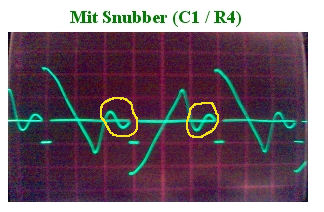

NEUESTE BEOBACHTUNG: Beim Betrieb des Ventilators mit noch kleinerer
Leistung formt sich der Überschwinger zur einer regelrechten
abklingenden Schwingung um die Nullinie (Bild im Anhang)!!!

von Richard. S (Gast)
Oh weh - Oh weh!
NICHTS ist besser geworden, nach dem ich R4 und C1 weggenommen hatte
(und für R3 statt 750R 4W. einen 150R 1/4W. einsetzte).
Man sieht den beiden Bildern an, dass sich die Spg. nach dem Abschalten
des Triacs (am Fasen-Nulldurchgang) um die 0V-Linie abklingend SCHWINGT
(kleine Unterschiede evtl. rühren daher, dass das Bild 2 mit einem
zweiten Dimmkreis "generiert" wurde).
Das ganze ist doch nicht normal, oder?
Und ist es etwa nicht schädlich für Ventilatoren (und EMV)?
Ich will den Bush-Dimmern zwar keine Konkurrenz machen, aber es müsste
doch irgendwie möglich sein, einen passablen Ventilator-Dimmer zu
bauen!?
Dankbar für kochende Köpfe,
Richard
von Michi (Gast)
Hallo Richard,
durch diese Veränderungen konnte es nicht besser werden R4 und C1
dienen nur zum Schutz des Triacs (evtl. Fehlzündungen) es kommt auf den
Triac-Typ an ob du sie brauchst oder nicht (Datenblatt ;-)). BT___W sind
 snubberless da kannst du das ruhig weglassen.
Auch R3 kann nix helfen, die Elemente waren nur mit 4W hoffnungslos
überdimensieoniert angesichts der kurzen Zündimpulse. Dein Triac zündet
ja also ist der Zündstrom groß genug.
Verzeih die blöde Frage aber wo genau hängt dein Ventilator und wo
misst du die Spannung?

Die Spannung messe ich mit Oszilloskop ich direkt am Triac.
Die Nulldurchgangserkennung habe ich umgebaut (s. meinen letzten
Anhang). Tja, die geht zwar immer noch nicht, aber jetzt zurück zur
Sache:

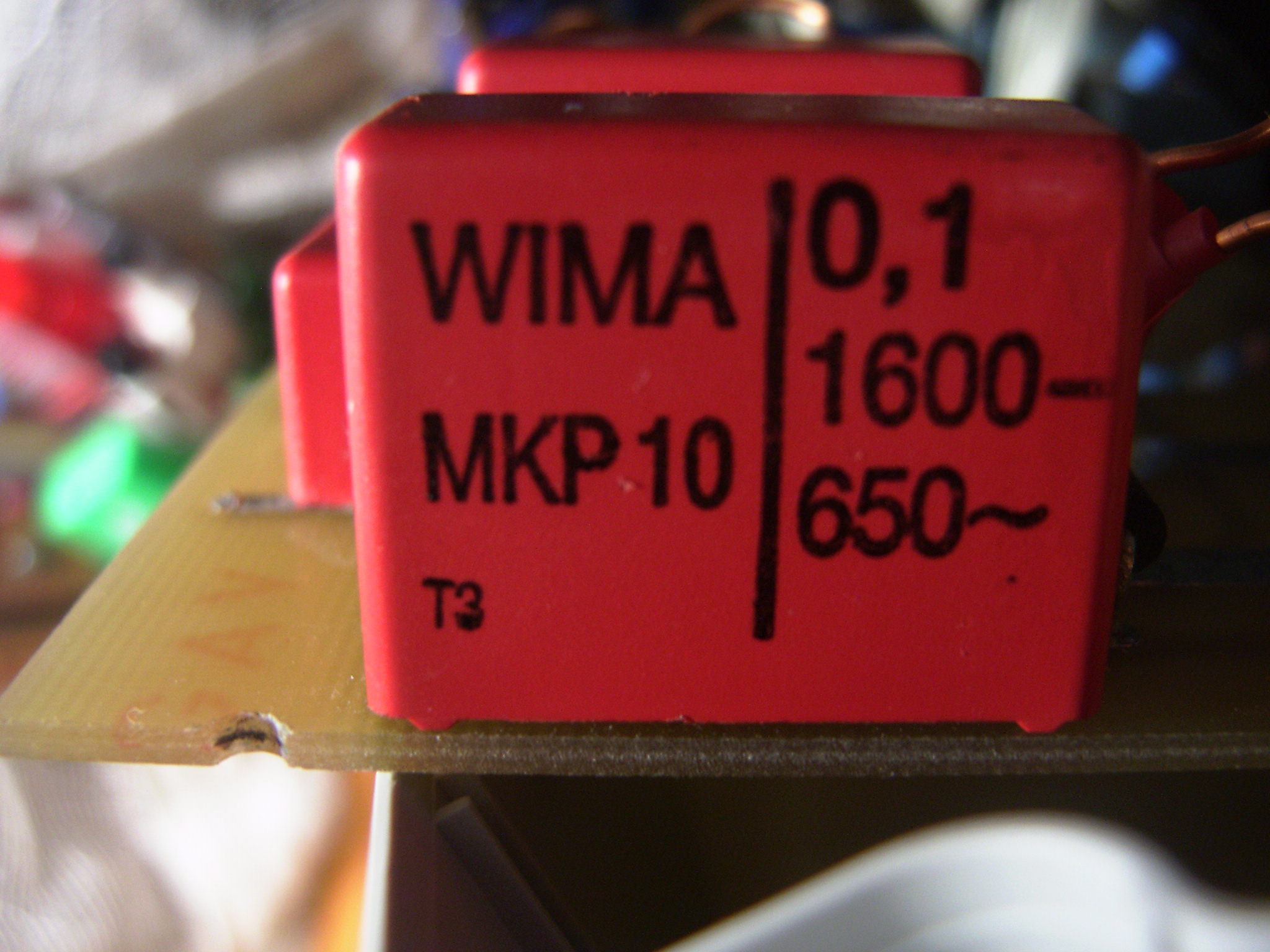

C2 ist ein dicker X2-Kondensator (s.Bild) für bis zu 1600V - auch der
wird wohl etwas ZU dick sein?

>wo genau hängt dein Ventilator?
der Ventilator hängt an den Anschlüßen oben rechts (s. beliebigen
Schaltplan weiter oben).
Die tatsächliche Verteilung der Bauteile auf dem Board ist eigentlich
die gleiche, wie im Schaltplan (oder darf ich alles, was zueinander
Parallel ist, beliebig vertauschen?).
Gruß Richard

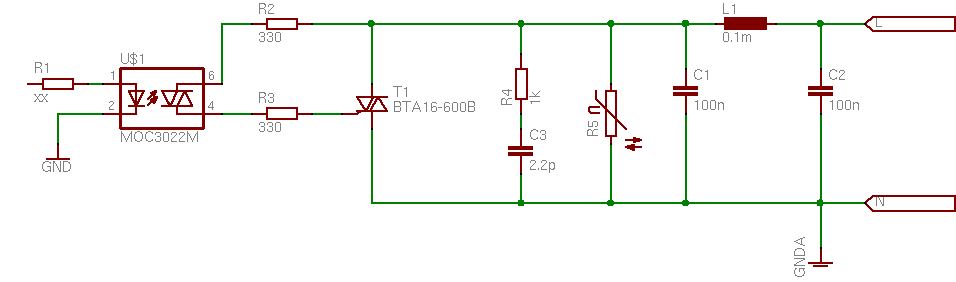

von Michael L. (Gast)
Guten Morgen,
probiers mal so wie im Anhang. Ob mit oder ohne R4 und C1 ist erstmal
egal. Ich verwend die nicht...
Ich bin mir nicht ganz sicher, was du mit heating meinst. Ist das die
Heizwicklung vom Fön?
Gruß,
Michael

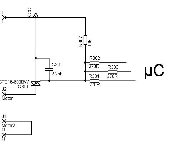

Drei Tage, drei durchgeknallte Triacs, mehmals 'rausgeflogene
Haussicherungen und eine weggesprengte Leiterbahn später:
Hallo, Michael!
Tut mir leid für die späte Reaktion - ich hatte volle Hände anderweitig
zu tun.
Ich habe deinen Vorschlag ausprobiert.
Der Kurvenverlauf ist jedoch leider kein Pixel besser geworden.
Das "heating" steht für meinen 2. Dimmkreis, (da will ich später ein
(überwiegend ohmsches?) Heißluftgebläse anschliessen.
(Hintergrund: Der weiße Rechteck, mit dem ich diese Anschlüße in
anderen Zeichnungen (s. frühere Anhänge) verdeckt hatte, ist verrutscht
Zu meinen Erkenntnissen:
Ich glaube, der Hund liegt unter C1/R4 begraben! Denn:
Ohne dem Snubber (mein BTA600-16 ist nicht "Snubberless") ist das
"Nachschwingen" fast völlig weg (es entsteht jedoch eine hohe
Spannungsspitze zum Zeitpkt. des Strom-Nulldurchgangs,  s. Anhang).
Das anfängliche Überschwingen ist wohl auf die Phasenverschiebung zw.
Strom und Spannung bei induktiven lasten zurückzuführen.
Wenn ich mit meiner vermutung richtig liege, dann muss ich die
Kombination aus C1 und R4 anders dimensionieren (wie?).
Einen guten kommerziellen Dimmer auseinander zu nehmen ist mir zu
billig (u. zu teuer ;-)
Also hoffe ich sehr, auf weise Köpfe hier im Forum zu geraten, die mir

von Michi (Gast)
Hallo Richard,
hast du an den Triacs einen Kühlkörper, sonst wären die hohen Verluste
daran eher ungewöhnlich. (Falls du eine Rechnung dafür willst, sag's
einfach).
Ich kann nicht ganz glauben das C1 und R4 an den "Überschwingern"
schuld sein sollten, wer weis ;-).
Aber ich glaube man kann am Bild schön sehen wofür die gut sind. Die
sollen im Grunde "nur" die Spannungsspitze löschen. Falls nämlich die
Spitze hoch genug ist, kann der Triac dadurch zünden (siehe Kennlinie).
In deinem Fall sind C1 und R4 sicher sinnvoll.
Was mir noch einfällt wäre:
1. Was passiert wenn du einen größeren Motor laufen lässt?
2. Wenn du im Augenblick ausschließlich einen Motor dran hast könntest
du L1 weglassen weil ja der Motor den Stromanstieg schon begrenzt.
3. R1 mal weglassen, den habe ich noch nie gesehen.
4. R4 = 1k und C1 = 2.2nF (R3 anpassen)
5. 2x 100nF Kondensator (unbedingt X2 Klasse!!!) "links" und
"rechts" der Spule mit 0.1mH sind wohl für ohmsche Lasten bis 1kW
etwa üblich.
Anbei eine Schaltung für ohmsche Last (R2 und R3 nicht zusammenfassen),
für Motore kann man theoretisch L1 und C2 weglassen.
Könntest du trotzdem mal die Anschlüsse für das Oszi mit in den Plan
zeichen?
servus
Michi
Danke, Michi, für den Schaltplan!
Der Spannungsverlauf wird glatter! (s. Anhang)
Ach deswegen darf man also bei dicken Motoren auf die Drossel
verzichten (oder klein wählen)?
Dann verstehe ich nicht, wieso im MOC-Datenblatt (s. Anhang weiter
oben, Abb. S.5) keine Spule bei ohmschen Lasten abgebildet wird
(dafür aber bei Induktiven!)
etwa üblich.
Aha, so "hart" sind also ohmsche Lasten, dass man sie "dämpfen und
abfedern" muss!
Und je größer die ohmsche Last, desto größer müßen dann die
Kondensatoren sein (ich will nämlich eine 3kW-starke Heizung
anschliessen)?
Frage: Wofür brauche ich C3/R4 (wohl auch X2/4W-Teile)?
Frage anders: Was würde diese Kombination an meinen beiden Dimmkreisen
(Ventilator+Heizung) verbessern?
Diese Teile müsste ich dann evtl. noch bestellen.
Hmm... Ob es überhaupt SO schlecht ist, wenn die Spannung überschwappt?
Was macht es eigentlich für Probleme?
Danke für alles
Richard
einfach).
Hallo Michi, aber gerne würde ich alles berechnen, was "berechenbar"
ist! Was für Verluste meinst du denn? Die Verlustwärme? Ich baue später
eine fette Kühlschiene rein!
> Zu den Überschwingern, bitte korigier mich, wenn ichs falsch
verstanden hab
Hallo Michael, mit deiner Vermutung liegst du völlig richtig (hierzu
s. meinen Thread oben von 27.08.2006 01:16)
Es geht mir aber nicht um das anfängliche Überschwappen der
Spgs.-Kurve, sondern um deren Nachschwingen danach.
Vielleicht ist es aber auch ganz normal - bloß sagt keiner
was dazu ;-)
Gruß Richard
...also gehts darum (im Anhang gelb eingekreist)?
von PeterL (Gast)
hallo
hast du deine Schaltung schon mal ohne Drossel betrieben?
extl. hast du einen Schwingkreis Snubber- Motor-Drossel
Peter
Vergiss den snubber, als Ursache. Ich erkenn keinen Unterschied im
Spannungsverlauf mit und ohne. Habs mal geschwind nachgebaut... Kanal A
ist die Spannung, B der Strom. Last ist ein 850W Winkelschleifer.
Ich setz grundsätzlich den BTB16-600BW ein. Der hat den Snubber schon
drin. Ich habs mit einem TIC246 (ohne snubber, hab zumindest keine
Angabe im Datenblatt gefunden) getestet.
Hab dir mal meine Schaltung angehängt. Lass dich nicht iritieren, das
der Triac verkehrtrum drin ist. Auf den µC gehts bei mir ohne
Optokoppler. Drei Pins gleichzeitig...
Wie Peter sagt, lass mal alles unnötige weg und fang mit einer
Minimalschaltung an.
Dein Oszi steht auf DC, ja?
Gruß,
Hallo und vielen Dank für die Anregungen!
Habe die Spule überbrückt (u. R1, wie es Michi empfahl) - ohne, dass
sich der Spgs.Kurven-Verlauf geändert hätte (ja, Michael, es geht mir
um das Nachschwingen der Spannung nach dem erfolgten
Strom-Nulldurchgang).
Langsam dringt sich mir der Verdacht auf, dass der Spannungsverlauf
"Gerätespezifisch" ist und nicht auf die Schaltung zurückzuführen
ist! Was meint Ihr dazu?
Und weiss jemand, wie ein korrekter Spgs.-Verlauf bei einer
Phasenanschnitt-Gedimmten induktiven Last aussehen sollte?
Ich würd auch fast sagen, dass das an der Last liegt...:-/
Haste mal was dickes >65W angeschlossen?
..hm.. 90°Anschnitt=ca. 150V-> 28W/150V*0,5(cos(phi) geschätzt)=0,093A
nicht gerade viel...sollte aber laut Datenblatt reichen (IH=50mA).
Den Strom mess ich über einen Shunt-Widerstand (siehe Anhang).
Und die Masse vom Oszi liegt wo?
Ähm als Anmerkung, meins hat potentialfreie Eingänge. Nicht dass du
dich über zwei unterschiedliche Massen wunderst...

Danke im Voraus,
Richard

Hallo Richard!
Na ja, eine Induktivität erzeugt nur eine Phasenverschiebung. Ein Motor
erzeugt je nach Drehzahl eine Gegenspannung. U.U. kannst Du den Triac in
manchen Halbwellen nicht zum gewünschten Zeitpunkt einschalten, weil
kein Strom fließt, weil der Motor eben zuviel Spannung generiert.
Je nach Phasenanschnittswinkel passiert das regelmäßig, z.B. in jeder
dritten Halbwelle. Klingt grauenvoll! Noch habe ich dafür auch keine
Lösung, aber Deine Oszillogramme kommen mir sehr bekannt vor.
Mit der Schaltung im Anhang funktionierts gut. Setzt Du statt dessen
einen BTA 225-800 (3Q-Triac) ein, so kannst Du das RC-Glied auch
weglassen.
Ansonsten google mal bei ST nach AN308 und bei Philips nach Power
Semiconductor Applikations, Chapter 6.

Hallo Richard!
Der Triac ist egal, muß halt für Deine Leistung passen. Ich denke der
BTA225 ist abgekündigt, weil der Nachfolger öko ist. Heißt aber
genauso. Die 800 deutet auf die höhere Spitzenspannung hin. Nimm
irgendeinen Q3-Triac.
Den Optokoppler solltest Du nach dem nötigen LED-Strom, der
Spannungsfestigkeit und dem zul. dU/dt aussuchen. M.E. sind BRT12/13
und MOC3052 gut geeignet. Eine Übersicht gibt es bei vishay.com (haben
die leider gerade zusammengestrichen) und faichildsemi.com.
Die Drossel ist übrigends SMCC 2,2M von Reichelt.
