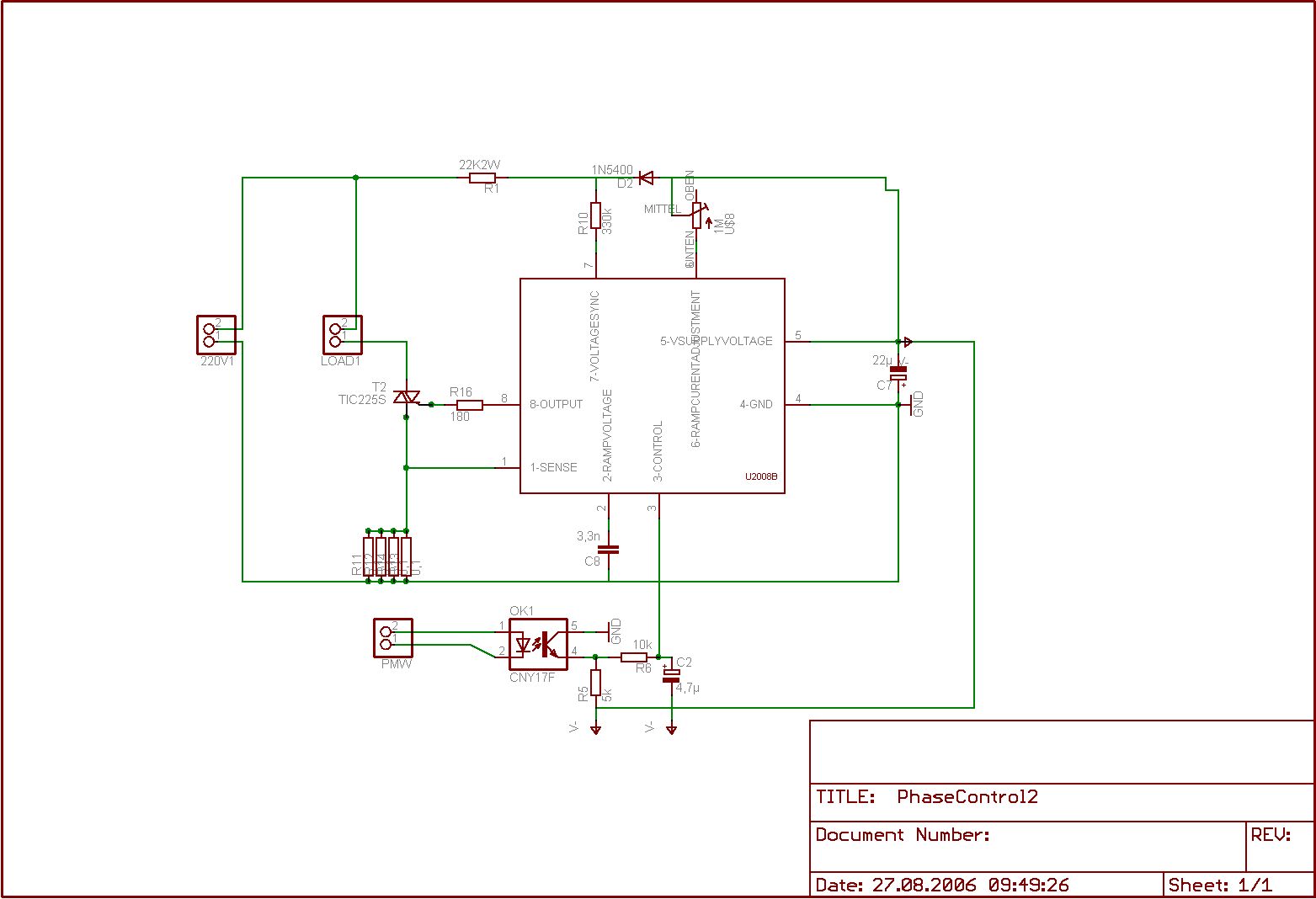

Hallo, ich habe diese Schaltung so aufgebaut, wie im Datenblatt beschrieben. Der Eingang Controll(Pin3) erhält ein PWM-Signal das ich mittels RC-Glied geglättet habe. Im Ausgang hängen 2 Gebäsemotoren zu je 1000W. (Triac BTA16-600) Mein Problem: Kondensator C8-3,3nF brennt bei Voll-last durch. Außerdem habe ich bemerkt das der Widerstand R1-22K 2W heiß wird.
Schon die Original-Beschaltung probiert? Dann könntest du zumindest ausschließen das es am PWM liegt
Christian wrote: > Hallo, ich habe diese Schaltung so aufgebaut, wie im Datenblatt > beschrieben. Gehen wir mal davon aus, dass du wirklich keinen Fehler gemacht hast. > Der Eingang Controll(Pin3) erhält ein PWM-Signal das ich mittels > RC-Glied geglättet habe. Spricht nichts dagengen. > Im Ausgang hängen 2 Gebäsemotoren zu je 1000W. (Triac BTA16-600) Zum Schutz des Triacs fehlt hier eine RC-Kombination. In Sachen Entstörung hast du auch nichts gemacht. Schon mal was von EMV gehört? > Mein Problem: Kondensator C8-3,3nF brennt bei Voll-last durch. Ist dein Kondensator ausreichend Spannungsfest? 250V~ > Außerdem habe ich bemerkt das der Widerstand R1-22K 2W heiß wird. Wenn du dir die Finger verbrennst könnte das zwei Ursachen haben. Du hast vergessen die Spannung abzuschalten oder es ist besser einen 5W-Widerstand zu nehmen. Mal im Ernst: (230V-15V)^2/22K=2,1W. Ist eindeutig zu knapp bemessen. Wird also ganz sicher zu heiß. Nimm lieber einen der mehr ab kann.
