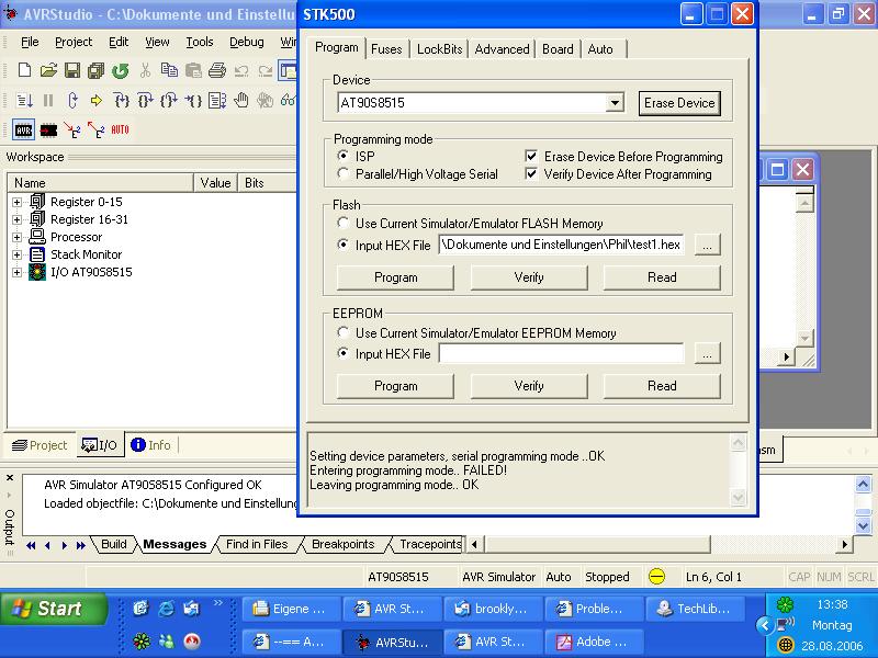

von Dominik F. (dominik1202)
Habe versucht das Programm zu übertragen, aber wie es natürlich sein
musste wieder ein Problem.. ich verzweifel bald...
ich habe die hex-Datei geladen und wollte sie zum STK500 übertragen
aber er zeigt mir eine fehlermeldung. Unten steht ja "failed" aber
ich weiss nicht was ich falsch gemacht habe! Muss ich die
"Program"-taste gedrückt halten?
von inoffizieller WM-Rahul (Gast)
Wie hast du die Kabel auf dem STK500 gesteckt?
In welchem Sockel steckt dein Zielcontroller?
Die Prog-Taste ist nur notwendig, wenn die im STK500 integrierten
Controller umprogrammieren willst.
@Mizou: Schick ihm bloß endlich die deutsche Anleitung! ;)
@Dominik: Hast du mehr als nur ein AVRStudio auf? (sieht auf dem
Screenshot so aus.)
nee, das was du in der Taskleiste siehst, sind Websites, wo ich versuche
meine Probleme zu lösen, bevor ich euch damit "nerven" muss...
von Miszou M. (mize)
Hi
das ISP Kabel(6 polig) ist verbunden? Original Handbuch Seite 3-7 und
3-8.
PDF Seite 17 und 18.
Kam bei dem Programmierversuch nicht noch ein zusätzliches Fenster als
Meldung?
Gruß MISZOU
ahh.. kleiner Fehler grosse Wirkung...
hatte das ISP Kabel verdreht. Also überkreuz aufgesteckt... jetzt
klappt es..
Klasse.. Danke...
freu
Dominik
